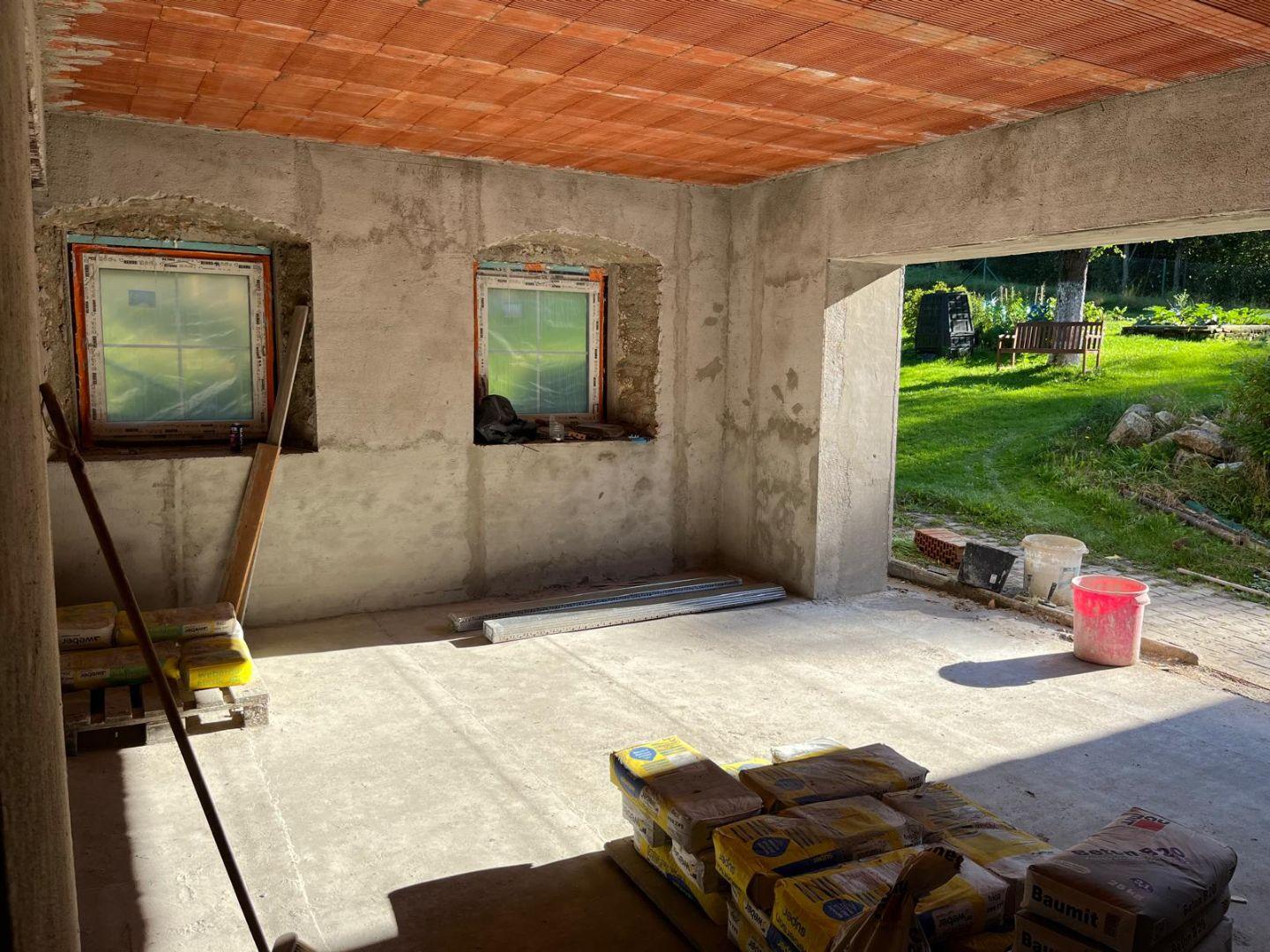

Ahoj, mám otázku k výšce HS portálu. Rekonstruuji starý rodinný dům na vesnici. Architektka mi navrhla pro vstup z obýváku na terasu HS portál široký 3940 mm s výškou křídla 2100 mm (do větší výšky nešla, protože cca 35 cm nad křídlem začíná šikmina střechy). Stavební firma mi udělala překlad a vznikl stavební otvor ve výšce 2180 mm. Stavební otvor jsem bral jak OK, protože práh HS portálu (50 mm) jsem chtěl co nejvíce zapustit do podlahy, aby vznikl bezbariérový vstup. Problém je ten, že stavební otvor se počítal bez zaizolované a dolité podlahy - prostě jsme zapomněli připočítat budoucí výšku podlahy +10 cm. Po zaměření mi tak rozměry HS portálu vychází 3940x2105 mm (včetně prahu). Tím padem mi při přičtení podlahy vychází průchozí světlá výška HS portálem cca 199 cm (což mi nevadí, měřím 178 cm), ale problém vidím v tom, že horní hrana skla končí ve výšce cca 189 cm. Vidíte to jako problém? S nízkým HS portálem jsem počítal, protože v této výšce 189-190 cm jsou i všechna okolní okna v místnosti, takže horní hrany skel budou sjednocené. Jde mi jen o to, jestli to nízké sklo nebude v místnosti působit divně a bude dobrý výhled. Řešili byste to nějak? Zvednutí překladu nepřipadá úvahu, protože na překladu už leží strop a střecha.

@ondrejus když nám firma stavěla před 20 lety hr.stavbu domu, tak jsem si při kontrole všimla díry na bud.fr. okno s pojezdnými dveřm na terasu a cosi se mi na tom nezdálo, přišlo mi to divné. A pak stačilo vzít metr a už jsme byli doma: chyba firmy - museli zdemontovat íčko a zvětšit do správné výšky! Takže funkčně ve vašem případě to mít vliv nebude na nic,ale bude to vypadat blbě a divně - a za tolik love! U takových zásadních věci se musí myslet a hodně myslet už dopřdu a ne to sekat jak baťa cvičky.
Architektka mohla výšku portálu dát klidně větší, právě tím, že část výplně tvoří rám, tak by přesah střechy stejně nebyl vidět... Dále textu se v tom moc nevyznám. Ale pokud stavební fy nedodržela projektovou dokumentaci požadoval bych nápravu příapdně velkou slevu.

@ondrejus Je to škoda, nám to omylom projektant nakreslil až po strop 260 cm (chceli sme max 235), ale nakoniec sme to teda podľa toho urobili, nechceli sme žiadať o zmenu projektu. A teraz som strašne rád, že sme to urobili a naopak mi príde opticky stiesnené, keď to má niekto nižšie. Toto už bude dosť divné, ale ako sa hovorí, človek si zvykne aj na šibenicu. Čo sa týka prekladu, vždy sa to dá vybúrať a posunúť, len sa to musí urobiť správne a statik musí prepočítať, kde a ako podložiť strop, kým to nebude hotové. Plus predpokladám, že nad tým v úrovni stropu je normálny armovaný veniec, takže tento preklad nenesie celú váhu strechy sám.
