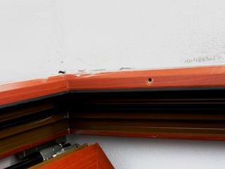

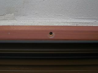

Ahoj všem, máte někdo na svých plast. oknech (nemusejí být jen od těch zhora uvedených) na rámech zvenku v horním profilu vyvrtané otvory cca 4mm, viz foto? A k čemu by tam mohli sloužit? Mě se jednak nelíbí provedení otvorů a jednak nechápu účel, myslím, že se tím odvrtáním ztrácí výhoda jedné komory ( mám šestikomorová)

@bajbic Vlastně nebylo co reklamovat, otvory jsou od výrobce plast. profilu a jsou frézované v továrně. První komora, která je za prvním těsněním, je nazývána jako mokrá a spodní otvory slouží k odvodu kondenzátu, takže tak.
Ahoj mám take okna z bzence,dírky mám také.je nesmysl aby je tam vrtal vrobce tech profilu když je to třeba v desetimetrových dělkách a oni to krátí a svařují do tvaru oken,tak ty dírky by byly na každém okně jinak ale jsou vždy nahoře uprostřed

Včera u nás byli pracovníci f. Decra Bzenec kvůli malé reklamaci na hliníkovém opláštění (bez problémů uznána - opraveno) a tak jsem se ptala na ty dírky nahoře. Takže - jsou použity profily něm. firmy TROCAL. Tento výrobce tam otvory předepisuje a slouží k provzdušnění dekompresní komory, ne k odvodu kondenzátu.
@aneri53 No když musí, tak asi musí, ale mohli dírky udělat estetičtěji, takhle to vypadá, jako by to dělali někde v garáži na koleně.

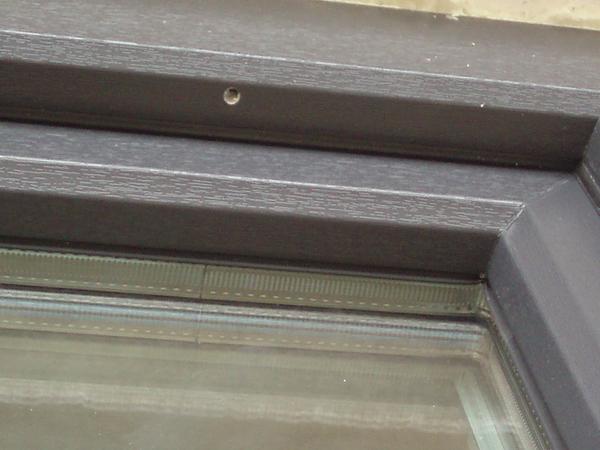

@tomcat35 ahoj, uz dlhsie sa snazim sem dostat tak teraz konecne. Posielam foto nasich okien a tiez su tam tie dierky neviem ci je to mozne ale nie je to pri plastovych oknach, kt. maju farebnu foliu? Mne sa zda, ze mi nieco splietali, ze je to dolezite pri lisovaní tej farebnej folie na ram okna aby tam nebol velky podtlak ci co. No tak ci tak ja som s nimi nad mieru spokojna a kazdy kto ich vidi tak ma vybrane okamzite.
@tinaja My nemáme okna potažená folií ale opláštěná hliníkem a máme to také. Jak jsem psala výše, vysvětlili mi, že je to k vyrovnání tlaku - když např. na okna svítí slunce.
