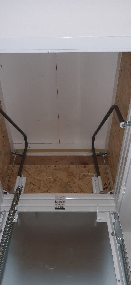

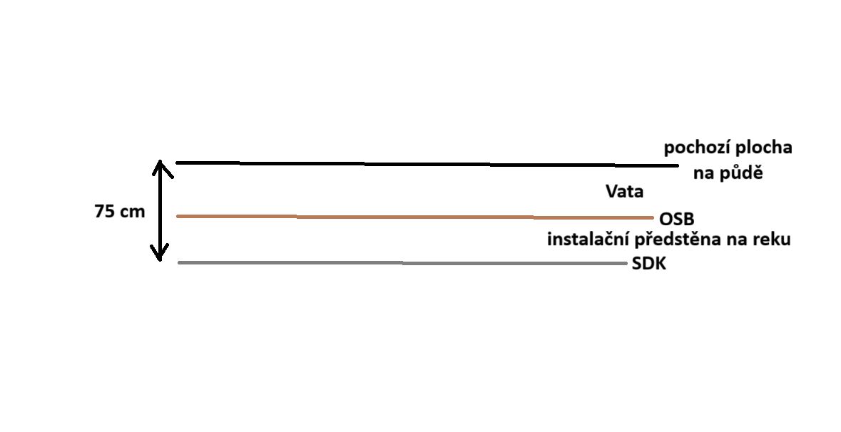

Ahoj, prosím o radu. Jak jste vyřešili detail … @rumcajk já jednoduše... koupil jsem jen stropní poklop bez schodů a žebřík ... a ještě jsem tím ušetřil 18t za nepoužitelné skládací schody ..Odpověď na příspěvek od xkarlos:
@rumcajk já jednoduše... koupil jsem jen stropní … @xkarlos To nezní úplně špatně. Můžu poprosit o nějaký typ atp. Vůbec by mi nevadilo 4x do roka stavět hliníkový žebřík (který mám stejně v garáži, kde bude i výlez). Tím by se to současně i vyřešilo. Přesto se ptám dál. Jako přece to není dnes nějaký extra detail. Neříkejte mi, že na to výrobci nepamatují.. Nějaké prodloužení žebříku, které se vyklopí i do směru půdy...Odpověď na příspěvek od rumcajk:

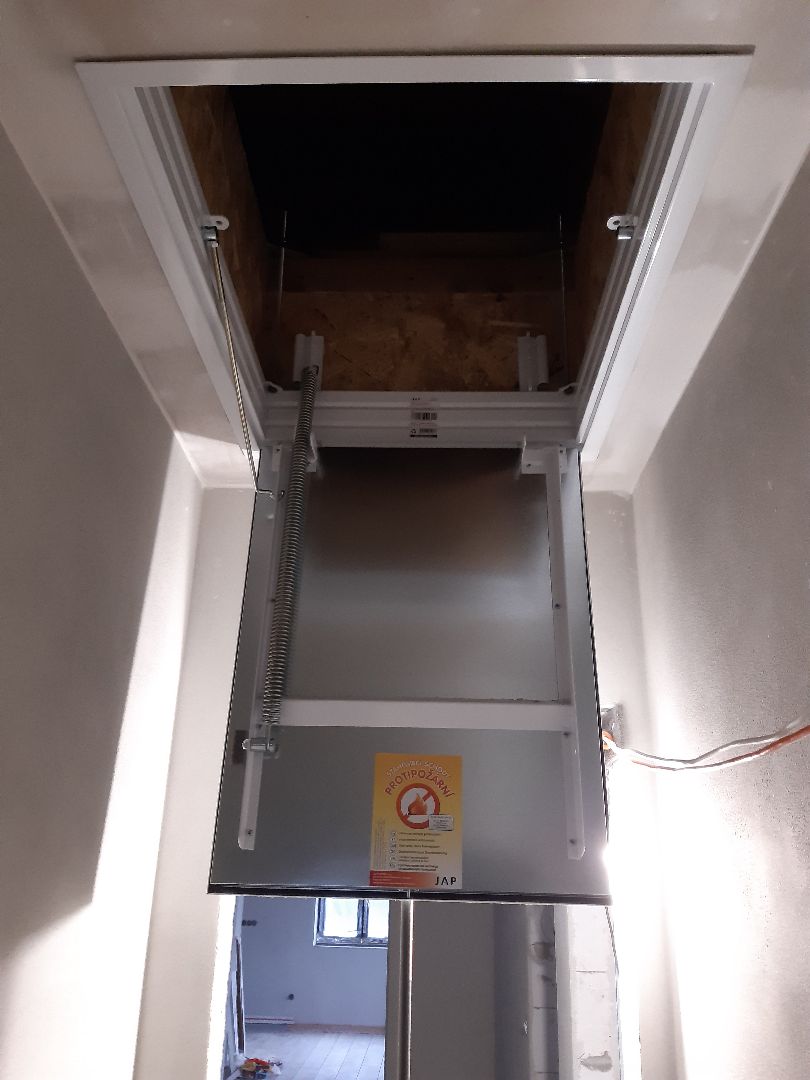

Ahoj, prosím o radu. Jak jste vyřešili detail … @rumcajk jinak, když koupíš poklop i se schodama, tak přece ty schody musí být až těsně po horní hranu otvoru, tj.cca 70 cm nad poklopem ... jen asi výrobce nebude schody standardně dělat na výšku montážního otvoru 75cm, takže si připlatíš tak 20% ...Odpověď na příspěvek od rumcajk:
@xkarlos To nezní úplně špatně. Můžu poprosit o n… @rumcajk mám poklop od JAPu. A rozkladaci dvoudílný žebřík přímo v chodbě, takže nikam nemusím...Odpověď na příspěvek od rumcajk:

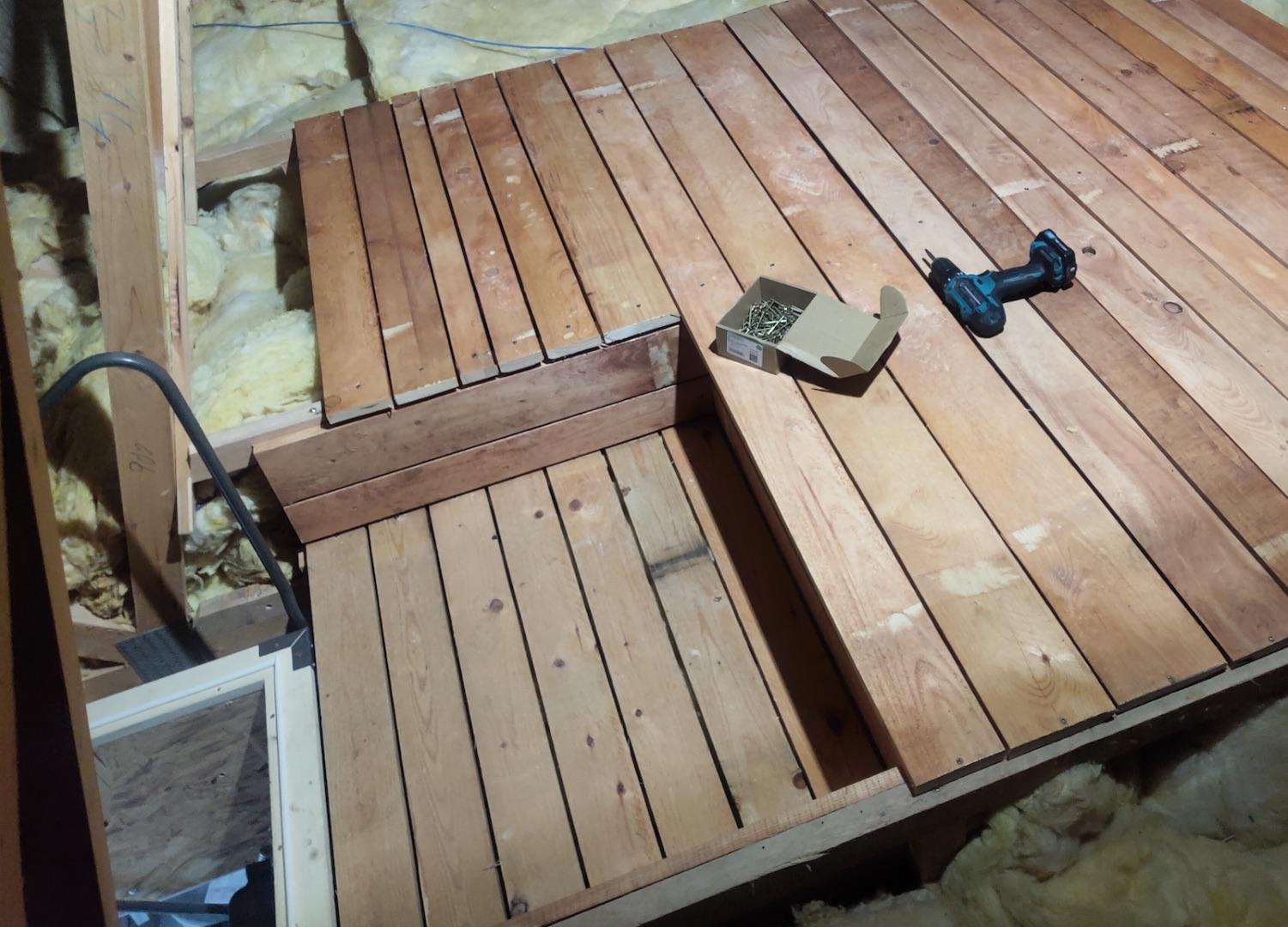

Ahoj, prosím o radu. Jak jste vyřešili detail … @rumcajk a ještě jedna věc. Mezi podlahou půdy a vatou musí být vzduchová mezera ...Odpověď na příspěvek od xkarlos:
@rumcajk a ještě jedna věc. Mezi podlahou půdy a… @xkarlos Ok, díky za tip. Já právě našel také jedině od JAPu. Pak dělá i Oman, ale v malých rozměrech. Nic dalšího jsem nenašel. O mezeře vím. Máme tam cca 5 cm mezi roštěm z prken a foukanou vatou, právě abychom předešli plesnivění..Odpověď na příspěvek od rumcajk:

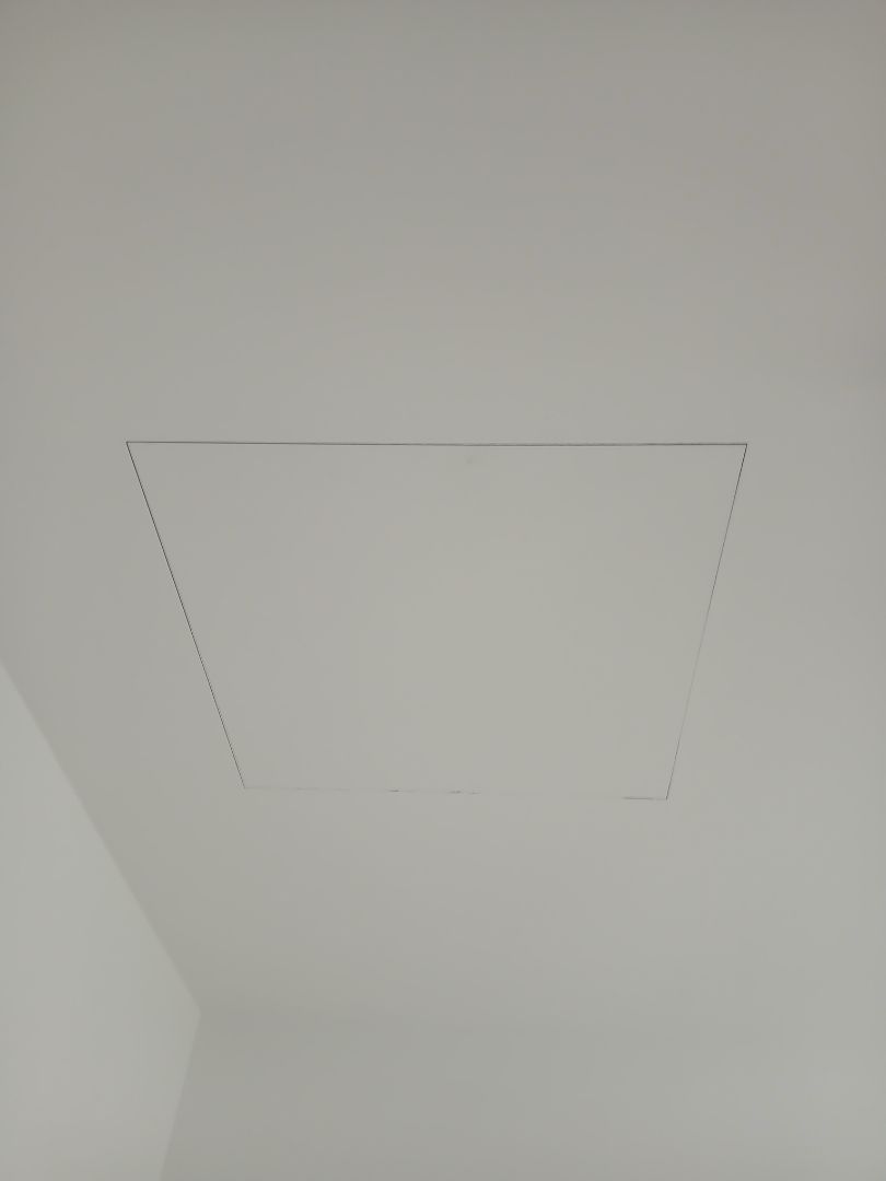

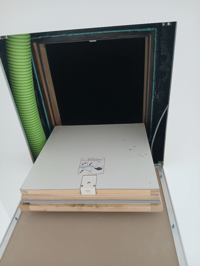

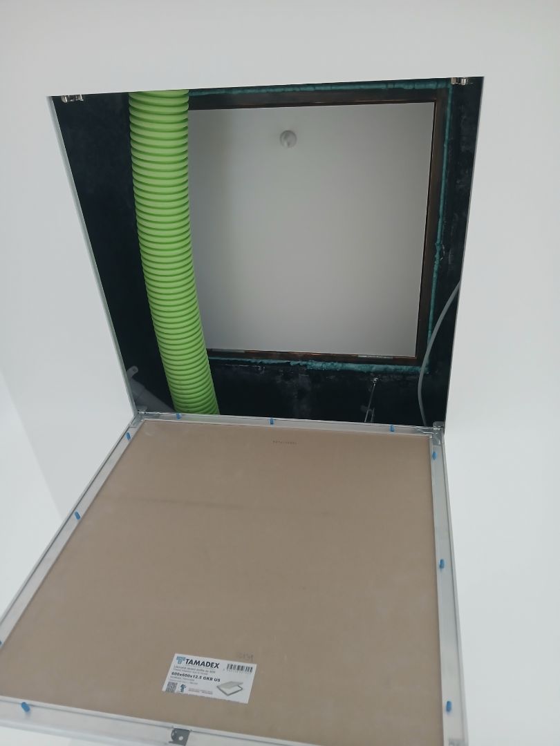

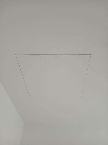

@xkarlos Ok, díky za tip. Já právě našel také jed… @rumcajk Ak je otvor dosť veľký, dávajú sa na stenu toho tunela ešte ďalšie jeden až dva schody, ale bacha na neporušenie parotesu prípadnym vŕtaním. Ja som dával tiež otvor bez schodov, a keďže nemám v pláne tam uskladňovať nič (komu by sa chcelo to ťahať po rebríku, navyše je tam v lete teplo a v zime zima), tak som dal Oman 55x55 cm. Čím menší, tým menší únik tepla. A keďže to nemá Oman tak pekné pohľadové, dal som to na úroveň OSB záklopu stropu a na SDK strop som dal úplne obyčajné dvierka do SDK 60x60 cm. Tým som mohol vo vzduchovej medzere schovať ešte wifi APčko a stále k nemu mám prístup. Blowerdoor testom to prešlo bez problémov.
