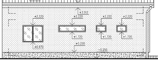

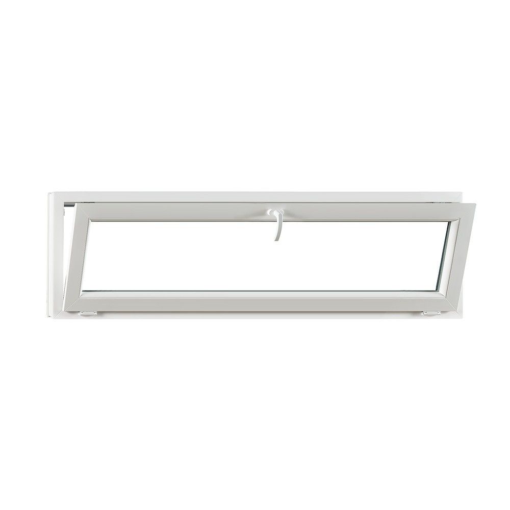

Jakou máte výšku ventilačního okna v technické místnosti/wc/koupelna/garáž? Stavím z ytongu a přemyšlím jestli dát 3 nebo 2 šáry (50 cm nebo 75 cm)... Děkuji za odpověďi

@dada1994 určitě udělej tři šáry ... 50 cm je málo, teda jestli nechceš místo oken tankový průzor... v 75 cm díře budeš mít sklo o výšce cca 48 cm ...

@dada1994 Keď už tak úzke okno, tak by som dal fixné. Mám to tak na dieľni, otvor 200x75 cm a je to v pohode.

@catle je úplně jedno, jak vysoká jsou ostatní okna na stěně.. je ale potřeba všechny zarovnat s horním okrajem ...

@catle tohle má riešiť rekuperácia a nie otváracie okno... @xkarlos správne, taky mám okna zarovnané zvonku... kúpelka je 75x50cm, technická je 75x50cm, schody sú 200x50cm a hosťovská je 150x125cm. Tých 50cm na výšku je pre mňa dostatočných.
