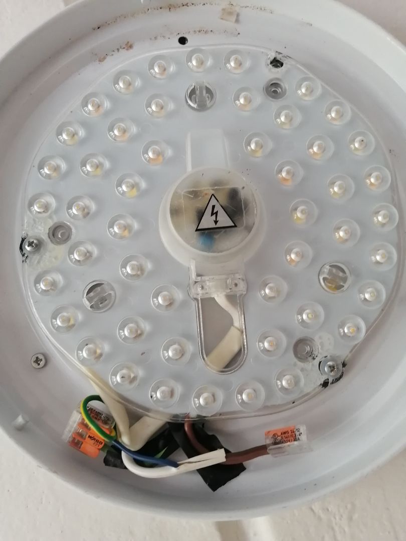

Zdravím všechny, žijeme v podnájmu a přestalo nám svítit stropní světlo, a tak jsem chtěla vyměnit žárovku. Po sundání stínidla jsem zjistila, že světlo není na obyčejnou žárovku (viz foto). Myslíte, že je bezpečné odšroubovat ten plastový kryt? Předem moc děkuji za jakékoliv rady.

@klara04 Nerozumím o kterém krytu píšete a co tím chcete vyřešit. LED světla se vždy mění komplet. V podstatě nemáte šanci opravit poškozené světlo. V podstatě jsou dva typy LED světel. Buď mají standardní šroubení jako normální žárovky. V tom případě ji vyšroubujte, kupte stejný typ a našroubujte ji do světla. Případně se jedná o samotný LED modul napájený z malé krabičky, ve které je měnič. V tomto případě by to měl měnit elektrikář. V obou případech se prodávají LEDky s různou barevnou teplotou. Na fotce jsou vidět Wago svorky. Zřejmě je to ten druhý typ

@klara04 pokud kladete takový dotaz tak určitě doporučuji na to vůbec nesahat a zavolat elektrikáře.
