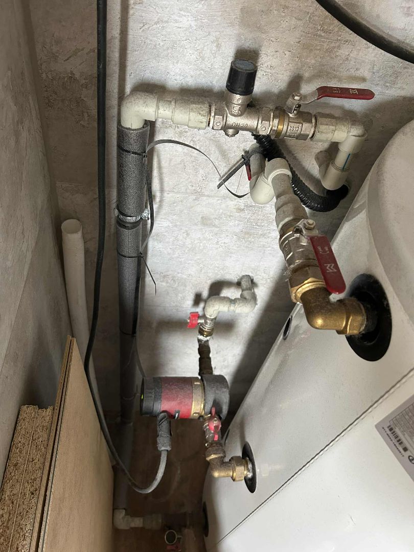

Ahojte, prosím o radu 🙂 Potřebuju napojit venkovní přípojku vody (vývod ve zdi máme). Musím ale před instalací vypnout vodu a já řeším, co s bojlerem? Vůbec ho neřešit (pokud se během akce vypustí, bojím se poškození)? Nebo zamezit průtok vody i u něj? Přikládám i foto, jak je bojler řešen - moje intuice říká vypnout ty dva velký vrchní kohouty, ale vím absolutní prd, tak prosím o radu 🙂 Díky!
Boiler by na venkovní kohoutek neměl mít vliv. Z fotky se nedá určit, kde je napojen.

@malamicka Zavři přívod studený vody do bojleru (většinou spodní trubka), aby se do něj nenatahoval vzduch nebo nezůstával suchý. A klidně ho vypni ze zásuvky nebo vypni jistič, ať nehřeje zbytečně. Ty dva horní kohouty spíš vedou teplou vodu dál, ale hlavní je ten vstup studené. Když nevíš, radši zavři oba. Nic se nestane.
Hlavní přívod bude ten co je úplně nahoře u zdi, vypadá že je u něj redukční ventil na tlak, pak vede dolu do bojleru, tam obvykle bývá přívod. Takže tímto se zastaví vše. Ale pokud ta venkovní přípojka má i teplou vodu, tak nadále by mohla samovolně odtékat, tak to pak zastavit i ten horní u bojleru.

@malamicka přívod studené vody do bojleru je nahoře. Za ním je pojistný ventil se zpětnou klapkou. Dolní dva vývody je asi okruh od topení. Toto se ale týká jen bojleru a teplé vody. Venkovní kohout se na teplou vodu nenapojuje, nebo snad ano? Vy musíte zavřít přívod studené vody do domu. Takže buď zavřete kohout u vodoměru, nebo pokud máte studnu, tak nekde za vodárnou. Ty kohouty kolem bojleru s tím nemají nic společného.
@malamicka přívod studené vody do bojleru je naho…
@zubr487 Ale ak chce z hlavného prívodu urobiť odbočku, tak musí zavrieť z oboch strán a vypustiť. Inak by sa zbytočne vypustil celý bojler.
Bojler na to nemá vliv a nemusí se nijak zastavovat stačí zastavit jen hlavní přívod. Z bojleru nic vytékat nebude. Na to tam je ten pojistný ventil úplně nahoře za tím ventilem, funguje i jako zpětná klapka aby nešla případně teplá voda pod vyšším tlakem do studené vody. Takže úplně v klidu jen zastavte ten hlavní přívod nikde nic jiného nemusíte zastavovat.
Je to právě asi tak, jak píše @roman_ - venkovní ventil je v okruhu jako vše ostatní v domě, takže pokud uzavřu hlavní ventil a potřebuju odpustit vodu z trubek, vypustil by se pravděpodobně i bojler (ten je ve vrchním patře domu). Když tedy zastavím studený i teplý ventil, bude to snad ok (?) S prostřední částí kde je cirkulační čerpadlo snad nic dělat nemusím.

@malamicka tak to není. Opravdu stačí jen uzavřít hlavní přívod vody. Bojler nevyteče. Jednak tomu brání zpětná klapka v tom horním pojistném ventilu. I kdyby tam nebyla, tak by vytekl jedině pokud by jste zároveň otevřeli nějaký kohout s teplou vodou

@malamicka Ak je tam spätná klapka, tak bojlej nevytečie, to je pravda. Nie som vodár, takže neviem na isto, či ju tam máte, nie každý poistný ventil je zároveň spätnou klapkou. Teda aspoň môj na tepelku nie je. To mám trochu deformáciu z práce, keď sa reže do potrubia, musí byť oddelené na oboch stranách a vydrenážované a spätná klapka sa obecne nepovažuje za spoľahlivé oddelenie. Možno to nevytečie, ale zatvorením prívodu do bojlera nič neskazíte. Výstup by som ale nechal otvorený. Alebo to dajte urobiť vodárovi, on si s tým poradí.

@roman_ bojlerový pojistný ventil má vždy zpětnou klapku. Pojistné ventily pro topení ho nepotřebují. Podstatné je ale to, že to zřejmě nebude dělat tazatelka, ale nějaký vodák a ten ví co s tím.
