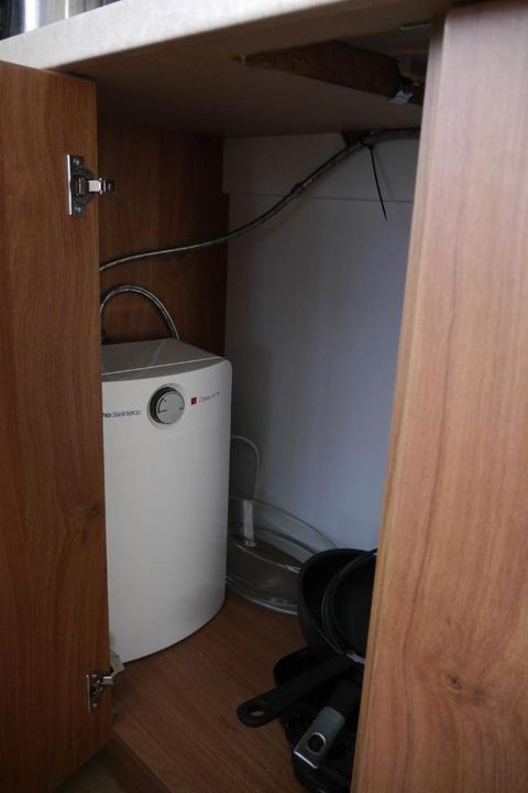

@svestkovy_kolac I v novostavbě jsme dali 10l boiler ke dřezu. V rohové skříňce je pro něj akorát místo.

@kofejn Dekuji za foto. A baterii k drezu jste si mohli vybrat podle sebe, nebo je ten vyber limitovan na urcite modely? A jaka znacka je tento bojler? Dekuji.

@svestkovy_kolac Máme Dražice CLOSE IN 10, má měděnou nádrž. Baterii máme podle sebe (kuchyň nám dělal švagr) a po zkušenostech z bytu jsme si koupili v obi baterii s flexiramínkem https://vodovodni-baterie.heureka.cz/...
