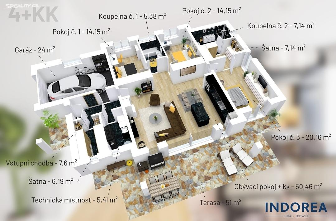

@vimarti právě nabízí k prodeji podobnou rozkozenim novostavbu
@artep1987 Nádherný.
@artep1987 Společná kuchyňská stěna s ložnicí, uf. To bych nechtěl, protože přes tuto stěnu uslyší vše. 😬
Taky ten záchod v obýváku asi nebude to pravé. Nezdá se mi poměr mezi ložnicí 20m2 a šatnou 7m2. Vstupní chodba s 5x dveřmi bude obtížně zařiditelná. Technická daleko od koupelny. Řešení dveří taky dost problematické.

@artep1987 wc je kdesi uprostred domu,coz je velmi neprakticke,kdyz mate pozvanou navstevu trebas jen na grilovacku,takze vam pak lidi zvenku musi litat po celem dome. Pokud bych jeste jednou stavela dum,tak 1 wc s umyvadylkem by bylo hned v zadveri.
@eewin presne tak
@catle když se vám nelíbí, tak je to v pořádku. Je to jen pro inspiraci a ne pro vás jako cílovou skupinu 😉.
@catle Nechápu umístění WC v zádveří pro návštěvu, sedící na terase z druhé strany domu. K tomu slouží třeba dveře na zahradu z koupelny nebo z technické.
Ja bych pridala do chodby k detskym pokojum dvoukridle posuvne dvere.....kdyz nebudou chtit byt deti (pubertaci) ruseni, tak si zavrou a i oni a jejich navstevy jdou do koupelny nerusene. Zaroven pripadna navsteva ma soukromi pri navsteve toalety. To ze navsteva prejde pres dum z terasy na toaletu je uz jen preferenci majitelu, nekomu to nevadi a pokud to vadi neni nic jednodussiho nez pridat na konec satny v zadveri jeste jedno WC - v takto velkem dome uz se to ztrati. Loznice za kuchyni nemusi majitelum vubec vadit, preci jenom vetsinou vari rodice a pak jdou teprve spat. Jen bych prohodila postel a dala ji na ke stene, kde je ted TV. Do loznice by se nemelo vstupovat za hlavou spiciho cloveka. I vstup primo do loznice se da resit tak, ze pruh co je za dvermi se prida k satne a tim se bude vstupovat pres satnu. Ja bych si to pro sebe nechala jak to je. Dispozice je to hezka a usporna, casto to klientum na jejich prani podobne navrhuji. Pokud vam nevadi myslenka centralniho obytneho prostoru pres ktery se chodi, tak jen do toho. V tomto pripade je jeste hezky vizuelne obytny prostor oddeleny od "chodby", takze pusobi vetsi, ale prochazejici nebude uzivatele prilis rusit.
