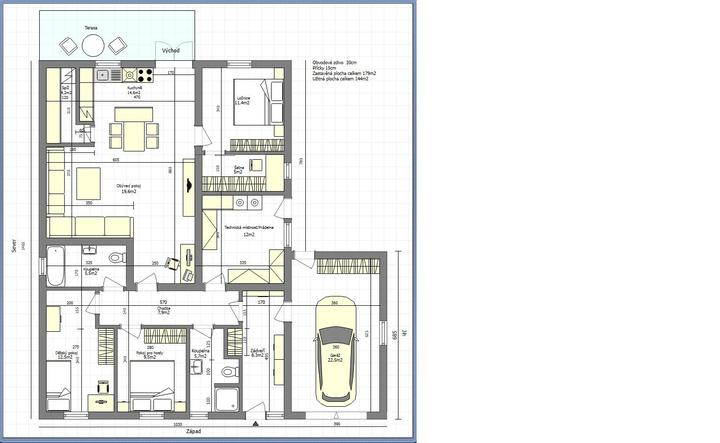

Názor na projekt bungaovu
Dobrý den, mohu poprosit o názor projektu bungalovu? Vím, že je kuchyně hodně daleko od TM ale nenapadá mě jak ji dostat blíže., napadá Vás připadně co by jste upravili? Snaha byla vytvořit meší bungalov s dostatkem prostoru pro všechny.Díky.
Ahoj. Je to velmi velmi Bez ladu a skladu... Zadverie ku garazi, kupelnu radsej k hornej loznici, ist do dennej casti cez pidi pracovnu, ten volny nevyuzity priestor v dennej casti a gauc napchaty k stolu. Naozaj cele na prerobenie.
Odpověď na příspěvek od maroonek:
Dobrý den, mohu poprosit o názor projektu bungalo…
@maroonek za mě fakt úlet, ale každý má jiný požadavky... a navíc takto nerealizovatelne, protože vstup z garáže do domu musí být min. přes "dvoje dveře" ...
@maroonek Tady vidím velký špatný. Už len rozvody vody budú cez celý barák, pravdepodobne tam bude nutná recirkulácia teplej vody, aby ste neodpúšťali kýble vody. A to môže robiť rozdiel v nákladoch na ohrev kľudne cez 10 tisíc ročne. Doporučujem navštíviť architekta (nie projektanta), ten vám to pomôže prekopať, aby vám to vyhovovalo. @xkarlos Kde sa píše, že z garáže to musí byť cez dvoje dvere? Čiste technicky to je z garáže do chodby a až ďalšími dvermi do obytných miestností, takže tam problém určite nebude. Ale to je ten najmenší problém.
@maroonek Tady vidím velký špatný. Už len rozvody…
@roman_ když jsem stavěl, tak mě to bylo řečeno projektantem ... a přišlo mě to logické a praktické, tak jsem se o to vic nezajímal... a navic jsem to takto viděl na všech projektech ... ale máš pravdu, stačí jedny protipožární dveře do chodby domu ...
@maroonek šílenost, nevím jaké máte podmínky kolem pozemku (příjezd, výhledy, sousedi atd)

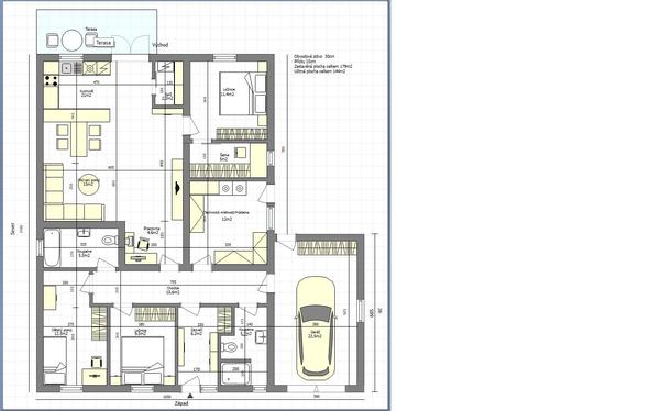

Díky za komentáře! Upřednostňujeme dvě menší koupelny namísto jedné velké, mohou tak koupelny pohodlně užívat dva lidé nezávisle na sobě. Přehodil jsem dispozici zádveří a koupelny, vznikl tak prostor pro vstup z garáže do předsíně. Co se týče dispozice obývacího prostoru s kuchyní, přehodil jsem spíž na severní stranu a pracovnu umístil na stěnu k TM, pořád je zde však větší prostor pro např.. umístění vánočního stromku, hraní dětí ve volném prostoru a pod. Přeci jen je to prostor kde člověk tráví více času, pokud někdo projde v prostoru před tv, tak to opravdu nevnímáme jako problém. TM je větší z důvodu, že je využívána i jako sklad a prádelna, zejména na sušení prádla v zimním období. Co se týče umístění pokojů na západní stranu tak před domem je spousta prostoru pro umístění zeleně pro stínění a tak v tom nevidím problém. Co se týče recirkulace vody a umístění spotřebičů s ohledem na rozvody tak chápu, že z tohoto důvodu se může stavba prodražit avšak zatím si nedokážu dle našich kriteríí představit umístění spotřebičů a sanity takovým způsobem, abych výrazně snížil tyto náklady.( Dle regulativ jsme omezeni pouze na výstavbu jednopodlažního domu ) Jsem ve fázi před plánováním projektu a snažím se co nejvíce přenést naše představy na papírovou podobu, abych byl nachystaný na návštěvu projekční kanceláře. Co říkáte na úpravy? Díky za komentáře a věcnou kritiku.

@maroonek jak vypadá pozemek? proč nechete obývák + kuchyn a jídelnu mít na V+J+Z ? proč sezení takhle ve tmě? televize daleko? nějakej pracovní kout ve tmě? s ložnice do koupelny courání celým domem. Jestli chcete zamyslím se nad tím, ale potřebuji znát rozměry pozemku a limity a přání

@maroonek Jediná konštruktívna kritika z mojej strany bude: pred návštevou projekčnej kancelárie navštívte kanceláriu architekta. Ten vám na základe vašich požiadaviek je schopný navrhnúť riešenie, ktoré vy napr. nevidíte alebo vám nenapadlo, že by šlo urobiť. Toto skutočne nie je dobré. A k tej vode, nejde o náklady pri výstavbe, čerpadlo a pár trubiek navyše nie je taká položka, ale provozné náklady tým stúpnu razantne a to budete platiť každý rok.

@thea2b Úplně nevím jestli chci směřovat obývací prostor s kuchyní na jižní stranu, při dnešních nesnesitelných klimatických podmínkách by se tam bez klimatizace pravděpodobně nedalo vydržet, máme to takhle aktuálně na bytě a je to hrůza mi celý den slunce do okna, proto se snažím to směřovat jinak. Tmavá část obýváku a pracovny by šla řešit oknem za pohovkou, ale zase nevím, zda je to dobrý nápad si umístit okno naproti tv ale pokud budou venkovní rolety tak by to být pravděpodobně mohlo. Chápu, že se může někomu zdát cesta z ložnice na WC poněkud dlouhá, my to takto nevnímáme, každý má to na samozřejmě jiný pohled. Pokud se nad tím chcete zamyslet, budu moc rád, každý názor a inspirace se hodí. Jediná strana, kde pozemek sousedí s další domem je právě jih, jinak na severu je parcela která je taky v mém vlastnictví ale není určena k výstavbě a přesně kopíruje moji parcelu určenou k zastavění, příjezdová cesta je od západu,kde je i silnice, která je pod úrovní pozemku. Dům bude začínat přibližně 15-20 od hranice vozovky. Do zadní východní strany je situována zahrada. Pozemek je 20m široký a 70m dlouhý. Rád bych dodržel odstupy od hranice parcely alespoň 2-3metry. Rád bych zachoval místnosti dle mého návrhu, nicméně nelpím na dvou koupelnách, klidně může být jedna velká a jeden sólo WC. Musí to být tedy bungalov(regulativ), zastavitelnosti parcely 30% . Dům budeme stavět svépomocí a tak bych se rád vyhnul jakýmkoliv výklenkum či zbytečným rohům v půdorysu. Díky.

@maronek - celkove to neni podle me spatne. my mame taky na J/Z kuchyn a obuvak a dokud se nedaly venkovni zaluzky, tak peklo. ted mame na casti domu venkvni zaluzky a nad okny z obyvaku biokl. pergolu a to je vklidu, ale zatim nebylo leto, tak uvidime. kazdopadne 12m2 na technickou mistnost je teda hodne velkoryse a jen zvazte co tam budete delat. my mame 4m2 a mam tam susicku, pracku, saunu, vnitrni nastennou jednotku tepelka, rekuperacni jednotku ve strope a skriky na veci k prani a rucniky do sauny a kose na spinave pradlo+kose na ciste a sklopnou desku na skladani pradla. co se tyce cirkulace, mame ji. bohuzel, ja to pri stavbe nevedel, vodar .. no nemam slov.. taky ne, takze mame trubky pouze v mirelonu polozene na betonu a nad tim je vrstva polystyrenu, takze nam ta voda celkem rychle chladne, resim to tak, ze cirkalace se toci jen pokud je nekdo v koupelne (pohybove cidlo) .

@maroonek Orientace na jižní stranu je optimální (mám to tak). Stínění je nejjednodušší přesahem střechy - v létě není zamřížováno žaluziemi, v zimě svítí dovnitř. Podle mě je nejhorší orientace na západ, která se přesahem nedá stínit. Zvažte výměnu garáže za skladovací prostor a rozšíření stávajících místností. Celkově se ale přidám k ostatním, kteří doporučují architekta.

@maroonek máme dvě koupelny a reálně využíváme jen jednu a především sprchový kout. Já bych doporučila udělat jednu velkou koupelnu s velkým sprchovým koutem a velkým umyvadlem nebo dvojumyvadlo a zvlášť k tomu ještě záchod. Připomínky jako ostatní, že technická až moc velká souhlasím. Určitě budete mít sušičku a v létě prádlo prostě ven. Obývák bez oken je špatná volba. Udělejte pořádně na jih a dejte pergolu a nebo venkovní žaluzie. My máme 3 velké okna a nejraději bych přidala, hlavně v zimním období. Určitě vám odborník s návrhem poradí. Já bych mu tuto verzi ani neukazovala, jen popište své požadavky a budete mile překvapeni. Také cpat do malinkatý šatny malý stůl na práci není dobrá volba pro velký dům. Stejně tak pracovní koutek v obýváku. Byť já mám taky pracovní kout v obýváku. To s tou vodou tady úplně nechápu a je to v hodně diskuzích. Mám patrový dům a voda teče nahoru do patra a jo musím počkat 30 sekund až minutu než dotece, ale fakt mi to rozpočet nezrujnuje (to spíš zalévání kytek na terase :D ). Také máte málo úložného prostoru u vstupu, to musí být mnohem velkorysejší a ne že to vše budete dávat do technické nebo do garáže. Když si hrajete s nákresem, tak si zrušte tu malou koupelnu u obývacího pokoje a dejte si tam velké 2 metrové okno, zvětšete jídelní stůl a hned to bude jiné. Jinak koukněte tady do půdorysu na modré střeše , je tam spousta krásných už hotových bungalovů s lehce lepším rozložením.
Ono s tím směřováním oken na jih, 4 měsíce v roce je člověk rád, když je nějaké zastínění. Naopak 4 měsíce je rád, že jde do domu nějaké slunce. To je také velice příjemné. Ty letní měsíce lze řešit žaluziemi, pergolami, přesahy střechy. Vám v zimě do domu nepůjde vůbec žádné slunce do obytných místností. Co se týče rozvodu vody, tak to je docela hloupé - technickou místost, kuchyň a koupelny máte na různých místech, ale to se dá řešit cirkulací nebo si prostě počkáte. V obýváku bude málo světla, klidně bych udělal i okno na sever u stolu.
Nechejte si prosím poradit a zajděte za architektem. Vemte 20-50 tisíc, ať vám udělá alespoň skici, které vám překreslí projektant. Jako představte si, že sedíte na sedačce. Kde máte nějaké okno? Kde máte výhled ven? Tam bude děsná tma.. úplný bunkr. O dalších věcech ani nemluvě.
