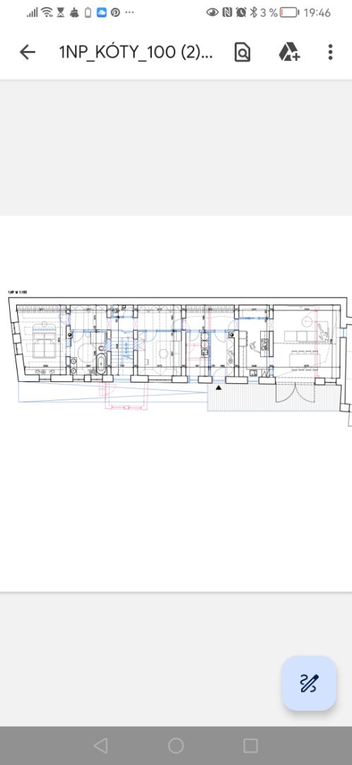

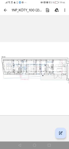

Prosím o připomínky a tipy k návrhu rekonstrukce RD. Dům je 100 let starý, pozemek úzký. Z jedné dlouhé strany sousedi velmi těsně s dalším rodinným domem, nemohou zde být proto okna. Vycházíme z původního půdorysu, vše ostatní (rozvržení místnosti, okna, dveře i hlavní vstup, střecha apod) se bude delat nové. Měl by sloužit mladému páru (potencialne s dítětem) a později starým rodičům. Dům je proto záměrně navržen víceméně jako bezbariérový. Má ještě pochozi půdu, ale tu bereme jako něco navíc, kterou by využila spíše mladá rodina a rodiče by měli mít veškeré zázemí v přízemí.
Ahoj. Denna miestnost je bud mala, alebo ale rozlozena. Stol pre 10 ludi nepotrebujete mat stale rozlozeny, gauc v priestore v tak malej miestnosti zaberie vela miesta. Spojila by som TM so zadverim, do zadveria dat vsetku techniku a zavriet posuvacimi dverami na celu dlzku. Tak by vznikol priestor bud pre detsku, alebo dennu miestnosti.

@jane_n Je to velmi malá obrázek. Máte tam tecbnickou místnost i pro ŕekuperaci?
