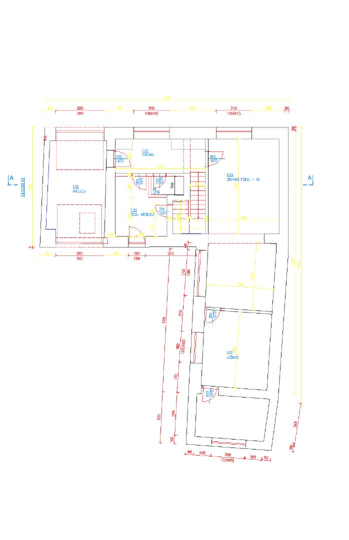

Dobrý den, posílám návrh našeho rodinného domku. Líbí se vám uspořádání? pozměnili by jste něco? Za každé rady,tipy budu ráda. Předem děkuji.
Odpověď na příspěvek od niki690:
Dobrý den, posílám návrh našeho rodinného domku. …
@niki690 Dosť nepraktické je, že je jediná kúpeľňa až na konci domu a až za obytnou miestnosťou. Ktokoľvek by tam chcel, napr. umyť ruky, musí cez celý barák.
No jedna koupelna je fakt dost málo a ještě tak daleko od všeho. Dost nepraktické, to je fakt. Jinak mi nevadí asi nic.
Umyvadlo je na záchodě pro hosty+ technická místnost., další koupelna je nahoře. Děkuji za vaše názory. Nešlo mi to bohužel poslat v lepší kvalitě. 😌

@niki690 Jaké vytápění? A rekuperace?
Odpověď na příspěvek od jarda_saly:
@jarda_saly Má to nějaký vliv na to, jak se rozloží místnosti?
Odpověď na příspěvek od alesok:
@jarda_saly Má to nějaký vliv na to, jak se rozlo…
@alesok Ano, má to vliv na délky potrubí
