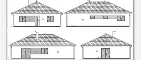

Dobrý den, budeme mít pozemek viz obrázek. Dům by tam měl být tak jak je zakreslen a příjezd na pozemek, jak je šipka. Jak by jste si dali místnosti? Hlavně obývák? Prošla jsem stovky projektů, ale prostě nic není tak jak by se mi líbilo a když jo, tak zas si myslím, že to by to pak nebylo vhodně orientované.

Pokud by to bylo možné, tak bych ten dům posunul na tom pozemku k té ulici směr S - V, protože pokud by jste měli terasu směr S - V tak tam budete mít chladno - ráno, chvíli dopoledne Vám tam půjde od V slunce, ale pak zbytek dne chladno. Pokud by jste to posunuli, mohli by jste mít terasu buď jen na Z, což bych asi nedělal, ale pokud by jste ji mohli mít částečně i u boční zdi, bylo by to asi lepší. Tudíž terasa částečně na Z - S, nebo Z - J, nebo terasa z obýváku směrem k sousedovi, ale tam by slunce asi moc nešlo ... Dům bych určitě posunul - pokud je možný tento posun k té druhé křižovatce, budete mít větší část plochy zahrady u domu prosvětlenou sluncem. Když jsem řešil umístění domu na pozemku, tak jsem na pozemku strávil docela dost hodin, abych zjistil jak tam v kterou hodinu svítí slunce a podle toho jsme se pak rozhodovali jak dům umístit.

@menak To že není možné posunout pozemek je dané regulativy uvedené obce ? U těchto regulativů je dost často možné posunout v rámci - byť jen pár metrů, tak pokud by toto bylo možné, tak bych se snažil maximálně tuto možnost využít. Je to škoda, protože v rámci Vaší spokojenosti jakožto majitele pozemku je třeba maximálně využít potenciál pozemku a ty regulativy tomu dost brání... Asi bych se snažil jednat ohledně možnosti nějaké vyjímky ..., i s ohledem na to, že máte komunikaci ze třech stran, což Vaši sousedé nad Vámi nemají ... Bylo by asi vhodné oslovit ohledně tohoto nějakou kompetentní osobu, která se, jak se říká - vyzná... Ono jde někdy i to jak se říká nemyslitelné ... Druhá varianta a tím rozhodně nenabádám k porušení závazných ustanovení, řešit papírově stavbu na místě kde je to dané, ale pak stavět o kousek dál ( samozřejmě za dodržení odstupových vzdálenosti a pod. ) Ale to je dost krajní varianta, která by v důsledku stála nějakou tu hotovost na pokutě ...
Ahoj, máme úplně stejně orientovaný pozemek a budeme řešit to samé (nejdříve asi 2023). Navíc tam ještě máme OP pro VN. V novém návrhu studie nám zrušili přístup ze severu. Když bychom dům posunuli více na sever, mám obavy, že by to pak bylo od branky daleko ke vchodu. V létě OK, ale v zimě?? Navíc soukromí před domem do ulice žádné. Vy máte komunikaci z obou stran, takže soukromí řešit asi úplně nebudete. Ale myslím, že posunout dům více na server byste mohli. Většinou je dáno, že máte mít od hranic dané nějaké vzdálenosti a v rámci nich se můžete pohybovat. Jak jsem ale pochopila máte předepsano, že příjezd musíte mít z JZ, což není výhodné. Jsem zvědavá, jak vyřešíte 🙂

Dobry den, orientaci mame stejne, ale cestu jen z JZ, navic nutno dodrzet ulicni caru a stavet patrovy dum. Vstup jsme dali z JV, na JZ obyvaci pokoj s KK, vstup do zahrady ze zapadu. Na sever loznice, koupelna. Je to bohuzel hodne o kompromisech. Zahrada holt bude v severni casti, ale i tam na cast sviti cely den a v soucasnych horkych letech asi stejne neni uplne ideal mit napr. terasu na jih.

@menak Ještě jsem chtěla dodat, že už jsem si nějaké návrhy uspořádání v PC dělala. Máme také nařízeno, že garáž musí být součástí nebo jako přístavba. Chtěla bych ideálně pak za projektantem/architektem přijít už s hotovou představou - orientaci na světové strany podle feng-shui apod. Ale nedaří se mi zatím, abych zároveň splnila podmínku, aby technická, koupelna, WC a kuchyň byly u sebe. Asi mi to komplikuje to, že dole chci mít ještě jednu místnost jako pracovnu a až budeme staří a nedolezeme po schodech (pokud se toho dožijeme 🙂 ) tak aby sloužila jako ložnice.
