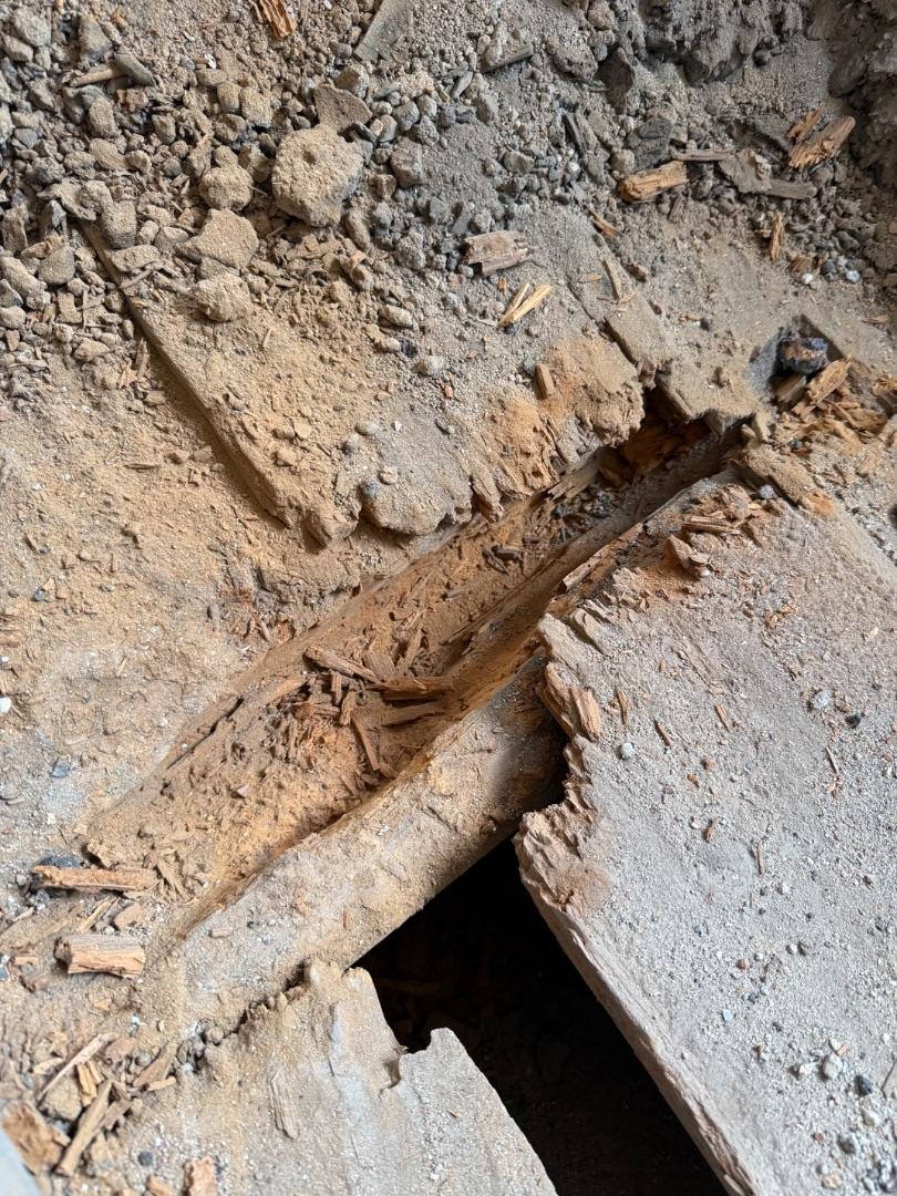

Dobrý den, při rekonstrukci podlahy v bytě jsem objevil, že jeden z nosných trámů (rozměr 280 mm v × 180 mm š) je přibližně z poloviny shnilý. Trámy vedou podél 6 m stěny, rozteč je cca 1 m, tři trámy jsou zdravé, čtvrtý je napadený. Pod tímto trámem má soused přibitý dřevěný strop. Co potřebuji vědět: 1. Jaký je běžný postup SVJ při řešení takovéto skryté vady společné konstrukce? 2. Kdy je nutné nechat zpracovat statický posudek a kdo ho obvykle zadává (SVJ nebo jednotlivec)? 3. Potřebuji ohlášení nebo stavební povolení pro výměnu/zesílení trámu? 4. Jaké typy sanace se používají (výměna trámu vs. ocelová protéza vs. dřevěné příložky) a co je pro tuto situaci optimální? 5. Jak postupovat se sousedem a se SVJ, aby úpravy proběhly rychle a legálně? Předem děkuji za konkrétní rady

@groowi Je to zásah do nosné konstrukce, takže bude třeba stavební povolení. Aby bylo uděleno, bude nutno předložit PD včetně statického posudku. Je to vždy věc vlastníka, takže SVJ.
Oznámíš SVJ nález a doložíš např. fotkami a popisem situace.
