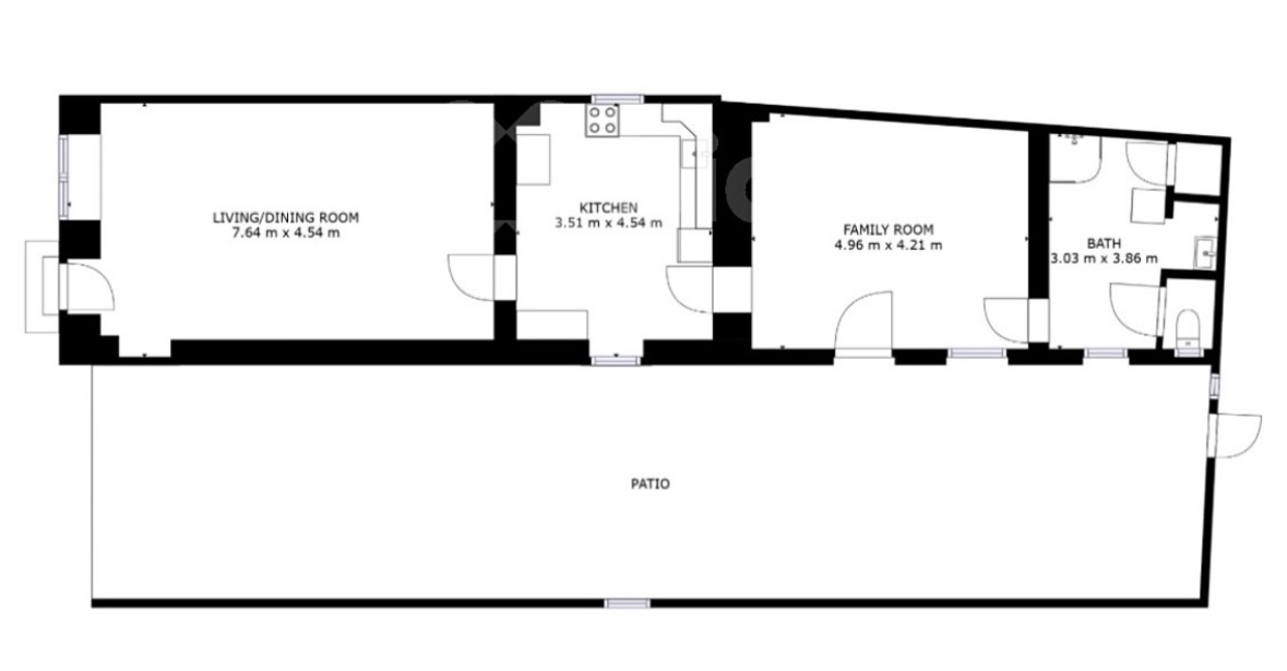

Ahoj, Potřebujeme v domě přidat další místnost - … @malystavitel V tomto prípade by som sa asi pozrel, či by sa nedalo presťahovať niekam inam a tento dom predať. Nič, čo mi napadá vo výsledku nie je dobré. Ale pýtali ste sa na presun kuchyne, konkrétne odpadov. To sa samozrejme dá, ale má to svoje obmedzenia. Sklon trubky musí byť minimálne 2 cm/m, ideálne tak 4-5 cm/m. Ťahať to môžete stenou, predstenou alebo podlahou, ak ju dokážete vysekať tak hlboko. Všetko ostatné (voda, elektrika) sa dá rozťahať ako chcete.Odpověď na příspěvek od roman_:
@malystavitel V tomto prípade by som sa asi pozre… @roman_ odstěhovat se budeme moci cca za 10 let, dříve ne.Odpověď na příspěvek od azsinanecovzpomenu:
A co jít do patra? Předělat pudu nebo přistavět p… @azsinanecovzpomenu patro by nás vyšlo na 600-800 tis. Jasně že by to bylo nejlepší řešení. Dát to jen nad obývák ložnici, wc a dětsky pokoj,ale na to teď nemáme. Chtěli jsme se do pár let stěhovat, ale nejde to. V dané vesnici udělali stavebni uzávěru a budou měnit UP. Takže tak na 10 let je to pasé.
