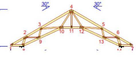

@dapele Ahoj, máme také otevřený strop v obýváku. Chtěli jsme to také řešit kombinací krovu a vazníků. Ale lidi z oboru nás od toho odrazovali. Že krov a vazníky jsou prostě jiná konstrukce a obě dvě části střechy by pracovali jinak. Nakonec jsme to vyřešili tak, že jsme nechali udělat "otevřené vazníky".

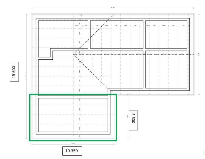

@panlorenc A co by podle Vás bylo vhodnějším řešením, kombinace nebo celkový krov? Pro představu poměru krovu a vazníků přidávám fotku, kde zeleně označená část by byla krov (a strop otevřený do krovu), zbytek vazníky. Dům má navrženou sedlovou střechu s třemi štíty, s tím, že ten v části, kde je nyní plánový strop do krovu bude částečně prosklený až do výšky cca 4 m.

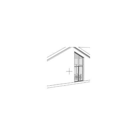

@rumcajk A je toto možností i v případě kdy plánujeme mít ve štítu vysokou prosklenou část cca do výšky 4 metrů? Máte s tím zkušenost? Nevadí nám pokud by místností napříč probíhaly jednoduché trámy, naopak to chceme, jako zajímavý prvek v interiéru. Přiložila jsem ilustrační obrázky jak cca chceme trámy v interiéru a jak si cca představujeme okno ve štítu. Máte to řešené nějak podobně? Jednotný typ konstrukce by nám samozřejmě znatelně celou střechu usnadnil. Děkuji!

@dapele tady zřejmě narazíte na další problém. Pokud budou ty vodorovné trámy procházet z interiéru do exteriéru, tak tvoří tepelný most. Interní vlhký vzduch se bude tlačit prasklinami a mezerami ven, kde někde uvnitř bude docházet ke kondenzaci. Za pár let ten trám uhnije. Vypadá to pěkně, ale ty trámy zde musí být jen dekorační. V podstatě nemohou plnit statickou funkci.

@dapele Ty trámy jdou přidat, ale pouze jako designový prvek. Ale je důležité si uvědomit, že těmi vazníkami neuděláte takovou šikminu jako s krovem. Pořád se vám pěkně zvedne strop, ale neuděláte to tak ostré, vysoké. Snad chápete. Okno, které posíláte do hezké, designové, je toho plný instagram. Bohužel vše co navrhujete bude složité na výrobu a stavbu. Vy si tímto oknem defacto přerušítě věnec. Nejsem stavař tudíž vám absolutně neřeknu, jak se toto technicky řeší. Zda se tam udělá věněc jakoby v té šikmině - nevím... Za nás byla nejjednoduší a zároveň nejlevnější cesta, otevřít si ten strop pomocí těchto vazníků. Na ceně vazníkové střechy se to neprojeví. Jediné co vám naroste tak je plocha sádrokartonů, sdk, výmalby, zateplení a v neposlední řadě objem vzduchu nutný k ohřátí. Na druhou stranu, designové přínosy a pocit vysokého stropu to za nás vynahradí. Zmíněná tepelná ztráta pak bude podle mě minimální. V šikminách máme 60 cm foukané vaty, stěny 20 cm šedý EPS, podlaha 20 cm...

@kossakowski1980 V mobilu mám s sebou pro představu jen tento (k počítači se dostanu zase až v neděli). Nejsou tam sice vidět příčky, ale nosné stěny zakreslené jsou a zeleně je označená část, kde by měl být otevřený strop.

@panlorenc A co by podle Vás bylo vhodnějším řeše…
@dapele Tak v tomhle "jednoduchým" půdorysu se sedlovými rovinami střechy je vhodnější a lze navrhnout klasický vázaný krov-ležatá stolice a v části, kde chcete mít otevřený podhled mohou být kleštiny výše, ale můžete vytvořit snádněji požadovaný otvřený prostor.

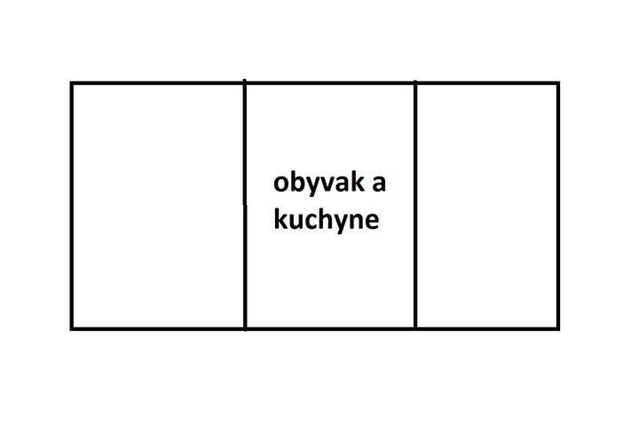

Ahoj, jsme ve fázi projektu rodinného domu obdélníkového tvaru, stavíme na klíč. Firma, která dům realizuje, nám navrhuje vazníkovou konstrukci střechy. Nejsem si ale jistý, jestli je možné s vazníky vytvořit otevřený (odhalený) strop v obýváku s kuchyní, který je umístěný uprostřed domu. Jak by mohl takový prostor s vazníky vypadat? A je vůbec technicky možné mít v tomto řešení otevřený, vzdušný strop?

@snowkill Pozrite v tejto diskusii staršie príspevky, jedna varianta vazníkov s otvoreným stropom tu bola. Síce to nie je tak vysoko ako klasický krov, ale zase je tam jednoduchšie zateplenie.
