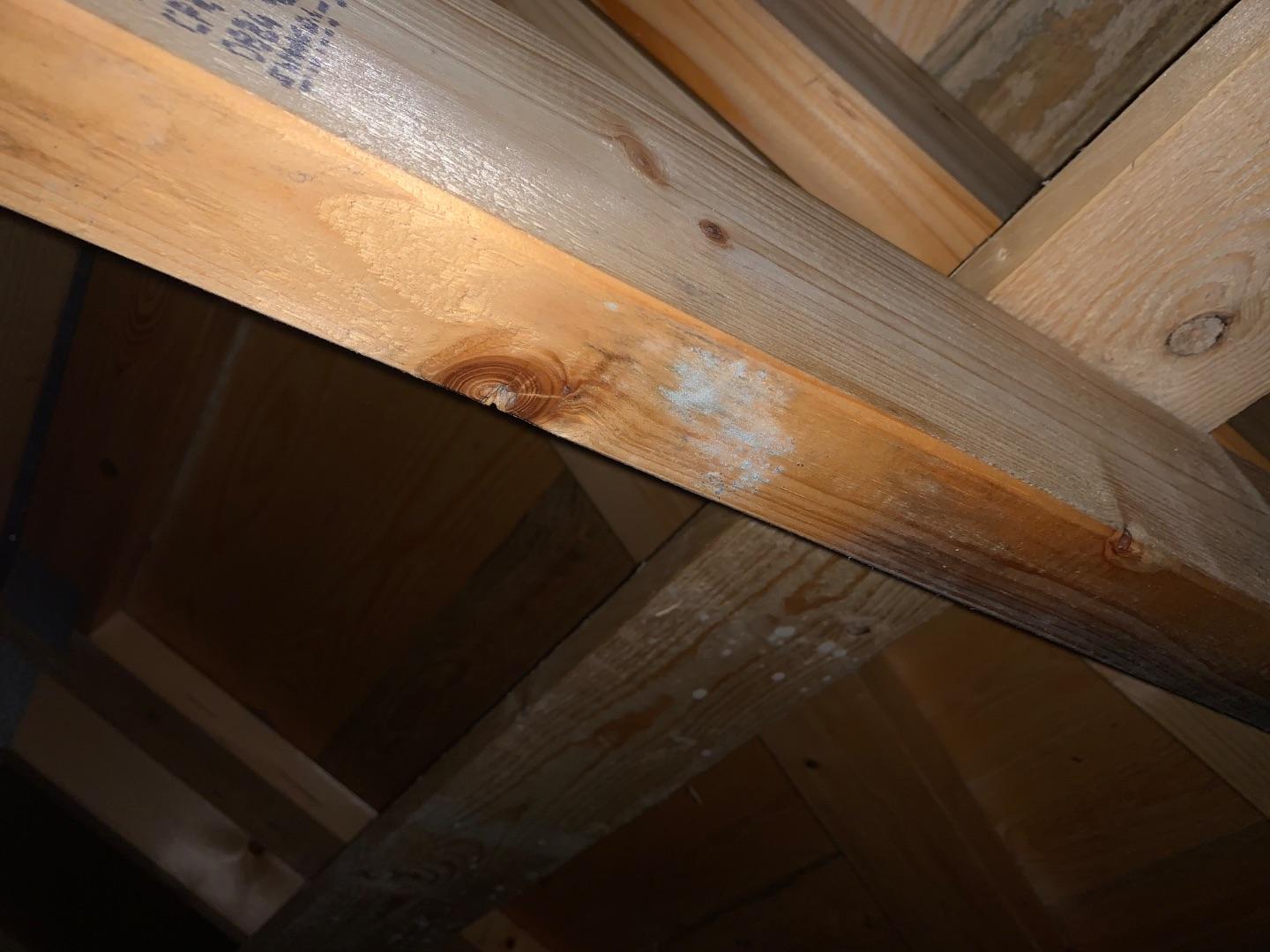

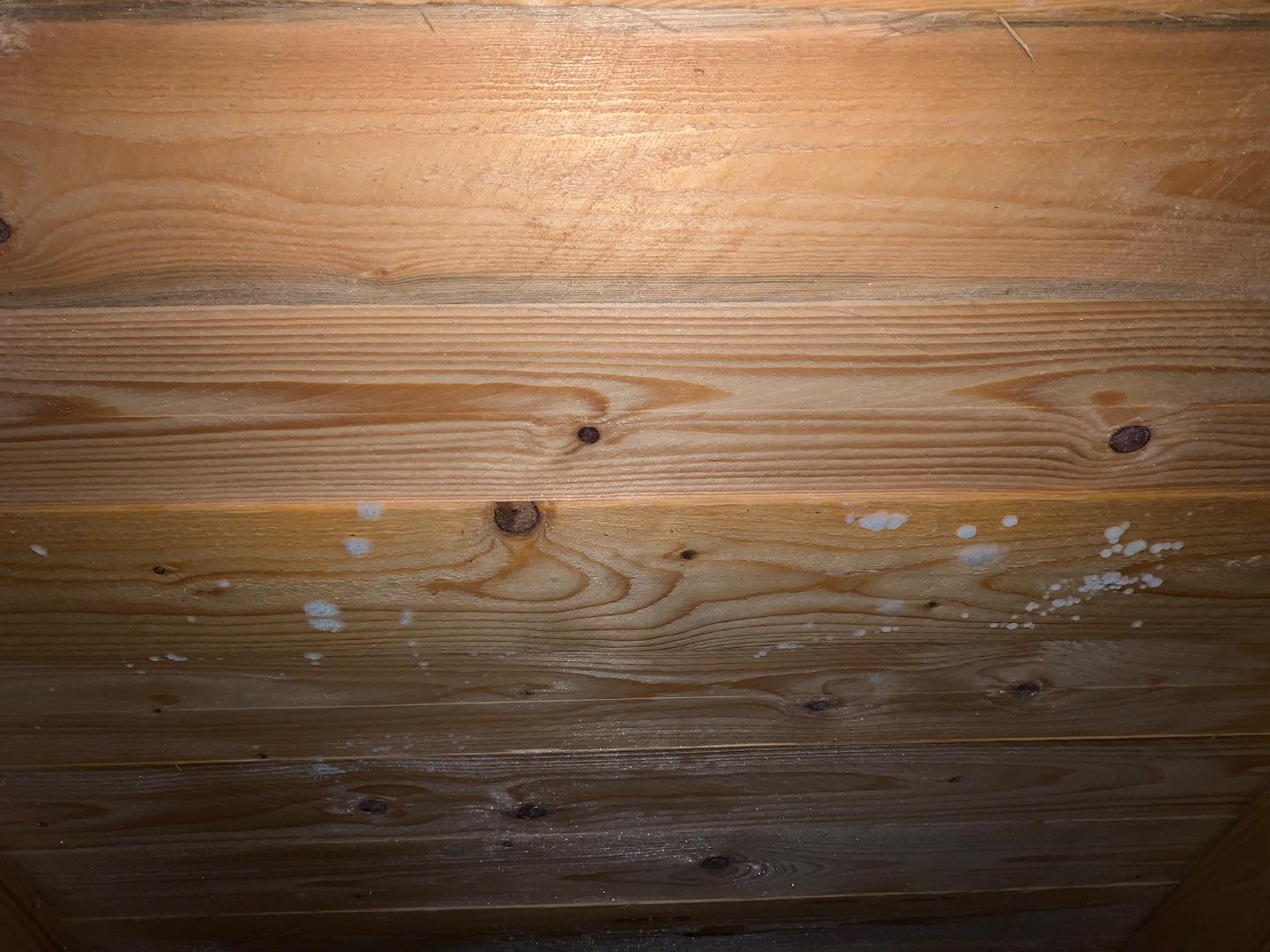

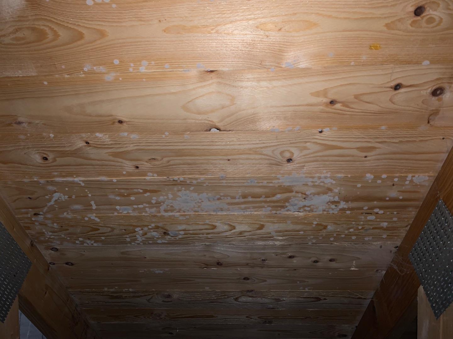

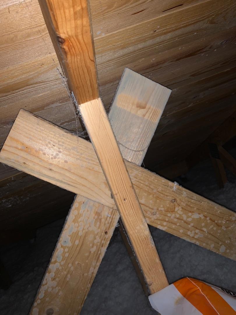

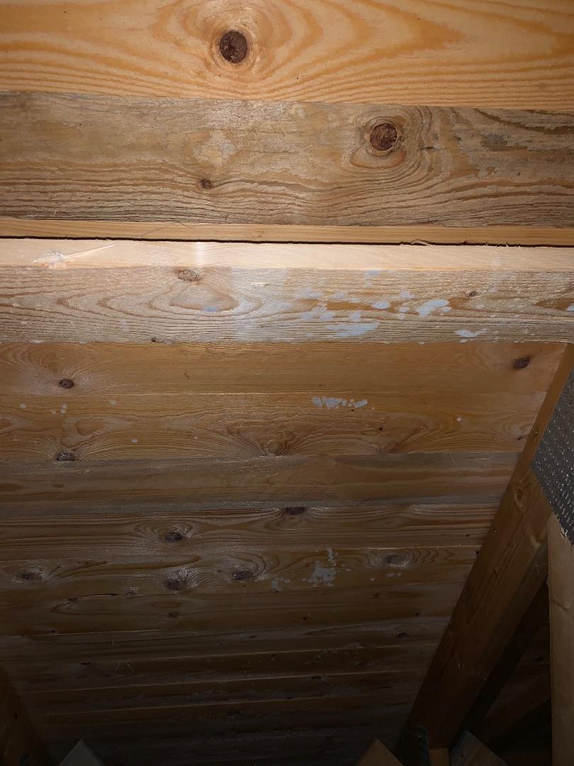

Dobrý den, necelý měsíc bydlíme v novostavbě RD. Včera jsem se byl asi po týdnu podívat na půdu, plánoval jsem, jak tam uložím nějaké věci. Při bližším pohledu na bednění a vazníky jsem se však zděsil. Bohužel se začala skoro všude objevovat povrchová plíseň. Před zateplením domu jsem si ničeho nevšiml, ale jak se zateplilo a začalo topit, tak se zvedla vlhkost a půda začala nepěkně kvést. Vlhkost se možná dostává skrze půdní schůdky, které sice jsou zateplené, ale není to žádná hitparáda a parotěs je nalepený po obvodu výlezu, takže vlhkost projde z domu nahoru. Zkoušel jsem výlez trochu zaházet polystyrenem a zbylou vatou v pytlích, ale po pár dnech byly na povrchu mokré, tak jsem je zase raději vcera oddělal. Co s tím prosím dělat? V čem může být prosím chyba? Napsal jsem dozorovi, ale ještě čekám na jeho vyjádření. Děkuji.

@pyramis odvětrání hřebene máme a mělo by být v pořádku. Uz jsem probral s dozorem a dle něho je problém v tom, že nemáme nijak řešené odvětrání půdního prostoru, ale přitom máme celoplošný záklop. Doporučuje udělat nějaké větrací mřížky do štítů, příp. jeden do štítu a druhý do střechy, aby se dosáhlo komínového efektu.
To je problém, protože máte plný záklop zespoda. Je hezké, že se odvětrává mezera mezi taškou a vrchem té desky co vlastně nevidíte, ale neodvětrává se ten spodek, pod tím, to co vidíte. Protože to jsou snad palubky? Nebo desky pero - drážka?
Problém bych viděl v tom, že jsou prkna příliš vedle sebe. Předpokládám, že nad nimi je jen paropropustná folie a tašky. Když jsou prkna příliš u sebe, tak v podstatě tvoří parotěsnou zábranu a vlhkost z půdy se nemá jak dostat ven. Ideálně vyvrtat do prken stovky dírek, aby se vlhkost mohla dostat ven, ale u toho by byl problém jak nepoškodit parotěsnou folii. Nebo nějak jinak vymyslet, aby se vlhkost mohla dostat pryč.

@jirkajiri je to přesně tak, jak píšete...jelikož se střecha dělala v zimě, tak se použila vysušená prkna a tím pádem jsou v podstatě na sraz 😕 Nicméně na jaře se bude znovu natahovat jedna štítová strana, tak tam vykroužíme díru a zakryje se mřížkou a to by snad mohlo pomoct. Pokud ne, tak by se pak vykroužilo to stejné i do druhé strany, ať může vzduch více proudit. Nyní tedy vše ošetříme nějakým fungicidním přípravkem a počkáme do jara, až bude stát na jedné straně lešení.

@majkeeip A přitom stačilo udělat mezery. Neměl by jste plíseň a ještě by jste trochu ušetřil na materiálu.

@majkeeip Toto vidím stále častejšie. Firma urobí odvetranie hrebeňa, ale už nerieši prívod vzduchu. Takže to vetrané prakticky nie je. Dosky bez medzier sú samozrejme problém, najlepšie by bolo pod hrebeňom jednu úplne vynechať. Ale to furt nerieši prívod vzduchu. Buď cez podbitie presahu alebo jednoduchšie cez štítové steny, najlepšie čo najnižšie. A určite do oboch štítov, aby to urobilo trochu prievan. Zatiaľ si zalepte výlez igelitom. Nemáte náhodou aj kanalizáciu ovetranú pod strechu? @petr13 Rekuperácia nepomôže, k čomu vám je "suchý" vzduch v interiéri, keď vonku mrzne? Pozrite na diagram vlhkého vzduchu a uvidíte, že to tam i tak skondenzuje.

@petr13 Vlhkost na půdě samozřejmě bude vznikat, i když bude mít parotěsně vyřešený výlez na půdu. Prostě odvětrání půdy je potřeba udělat tak jako tak, pokud půdu uzavřete parotěsnou vrstvou a je jedno, jeslti to jsou prkna na sraz, OSB desky nebo parotěsná folie.

Podobne sme na tom boli aj my. Keď sme zistili, že sa nám na doskách objavila vlhkosť, poposúvali sme ich tak, aby boli medzery medzi nimi a problém sa vyriešil.

@mamkaeva bohužel je nemáme moc jak posunout, přibité jsou zvenku na vazníky, takže ani nemáme jak odstranit třeba jednu řadu 😕

@majkeeip jedna rada by sa dala "vysekať". Vezmite mafla, nastavte hĺbku rezu o niečo menej ako je hrúbka dosky a zvyšok vylomíte. Ak máte dobre urobenú fóliu na hrebeni (posledný pás fólie až nad kontralatami), tak vyrezaním jedného radu úplne pod hrebeňom (ideálne druhý od vrchu) bude v pohode, aj keby trochu poškodíte fóliu. A výlez si určite urobte vzduchotesný už len kvôli tepelným stratám.
