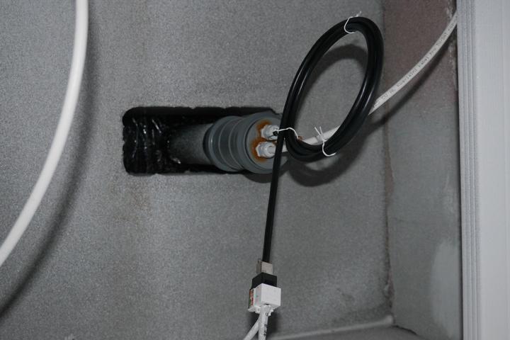

@hon13zik Mám 50mm nerez trubku a v interiéru je na ní naražená HT spojka, která má z jedné strany víčko a ve víčku kabelové průchodky. Zkusím pohledat fotku, ale to bude na dýl.

@hon13zik Ty jo, našel jsem to.
