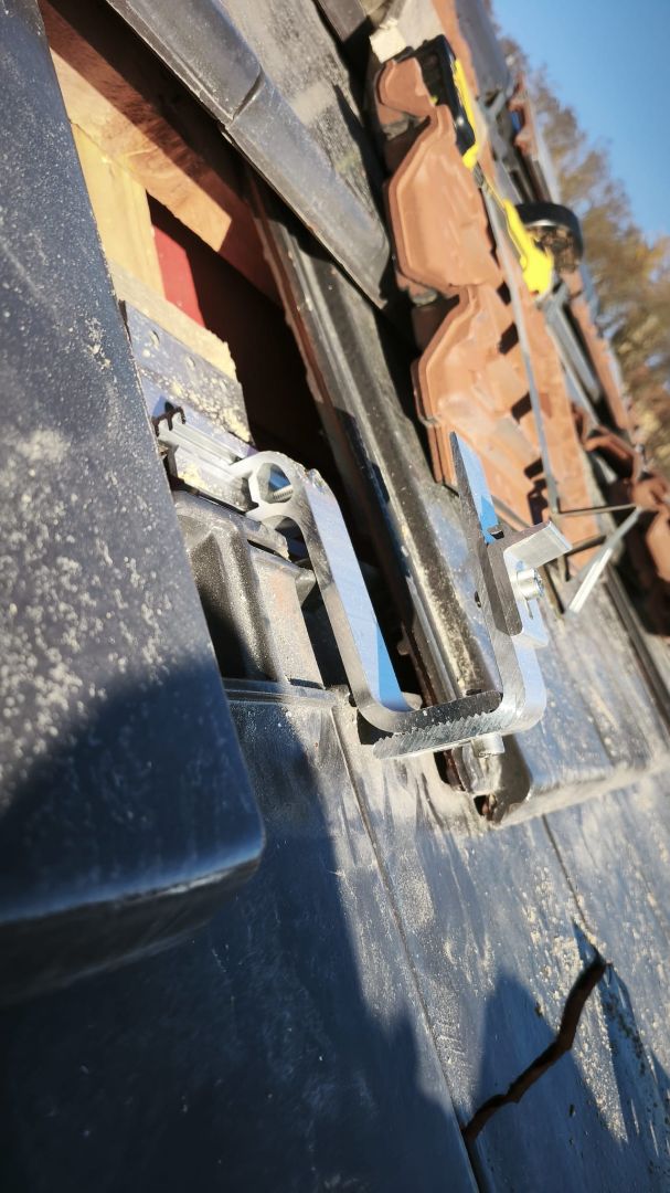

Ahoj, mame stresni tasku od firmy Creaton, model Simpla a chceme montovat fotovoltaiku. Bohuzel se ukazalo, ze standardni haky na upevnovani K2 4S https://www.elfetex.cz/k2-systems-hak... jsou prilis kratke - taska ma vetsi presah nez je standard. Taska byla pokladana dle manualu vyrobce a je polozena spravne. Resil nekdo FVE na tento model tasky? Pokud ano, jake haky jste zvolili? Pripadne nevi nekdo o firme co by haky byla schopna vyrobit na miru? Diky

@cast Kúpte dlhšie háky a rozhodne nerezové, nie hliníkové. Tieto Vaše sú tiež celkom predražené, normálne sa dajú zohnať do stovky.

@standa80 díky - mohl byste sem prosím dát odkaz na jejich systém na soláry na model Simpla? Zatím máme pouze informaci, že vlastní systém na Simplu nemají. Na webu i brožurách ale mají obrázky z realizací Simpla + FVE, například zde: https://www.swissporton.cz/realizace/...
@cast Kúpte dlhšie háky a rozhodne nerezové, nie …
@roman_ díky za radu. To jsme zkoušeli, ale takto dlouhé háky nemůžeme najít. Háky, co by velikostně odpovídaly, jsme našli pouze na tašky bobrovky, ale ty nechceme - hák by se nám opíral o tašku. Šlo by sem napsat odkaz, kde dlouhé háky koupit?

@cast Tieto špeciálne som ešte nevidel, keď si vyhľadám háky na FVE, tak mi to všade nájde len tie obyčajné a tie sa robia 120, 140 alebo 160 mm (tvoje sú len 83 mm), sú samozrejme aj dlhšie. Dĺžka je podľa toho, akú más rozteč latí a aké dlhé sú tašky.

@cast Nevím jak presne na Simpla,ale na Harmonii mají přímo tašku s držákem solar,dělali to chlapi na jaře.Předpokládal sem ,že jestli mají na tuhle řadu, tak mají systémové řešení na další.Jestli jste hledal a nenašel, tak je nejlepší řešení zavolat do Creatonu a nebo ještě do Lehmann.
