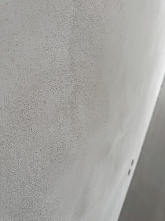

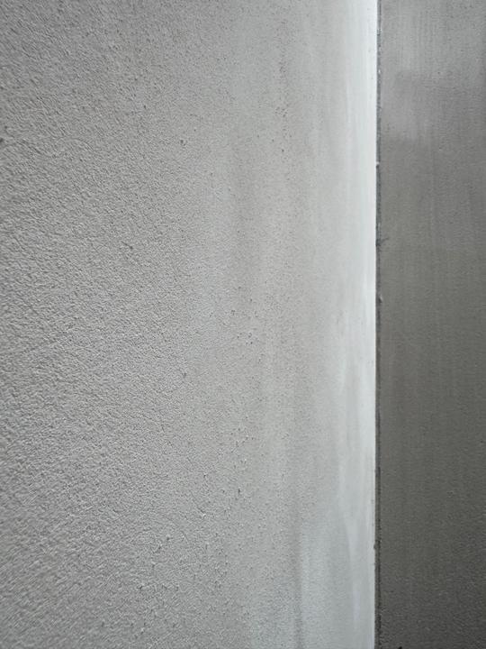

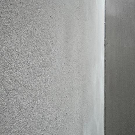

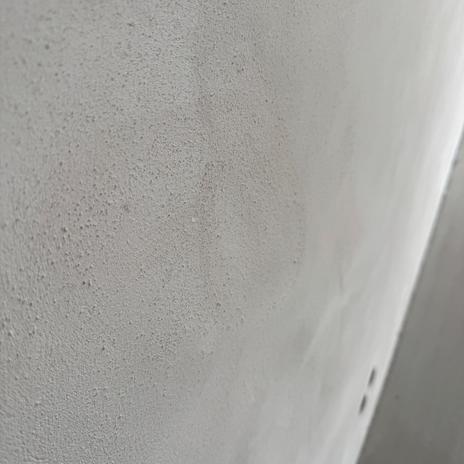

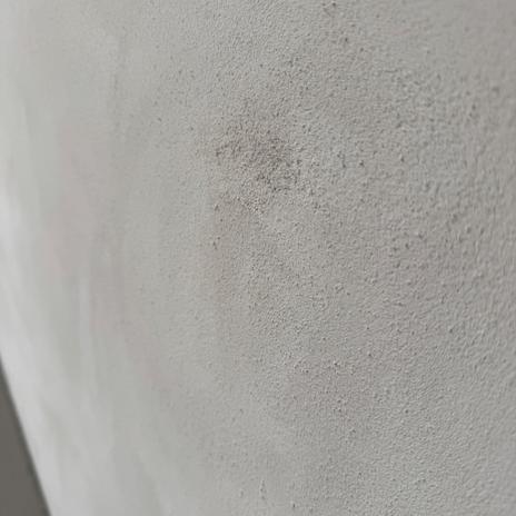

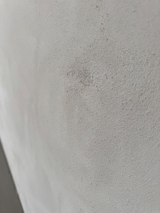

@noemi77 Já to brousil a to proto, abych ty vyčuhující kamínky z toho dostal. V zásadě by to stačilo strhnout jen hadrem. Když vezmete žirafu, tak s ní opatrně, ať štuk neprobrousíte. Ideální je brusná mřížka a vzít to v ruce. Na fotce je rozhraní sádroš/štuk, texturu dělá barva.

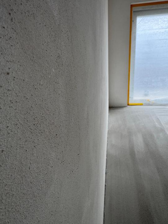

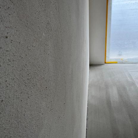

@pyramis naprosto zcela běžná praxe - vždy je lepší brusnou mřížkou strhnout vyčnívající kamínky .. Ani sebevětší profík štukatér to neroztočí tak, aby bylo všude jednolité zrno 👍🏼 Přiložené foto: snad byste nechtěl, aby toto bylo po výmalbě vidět .. světlo by vám to pak krásně proti oknu zvýraznilo ..
