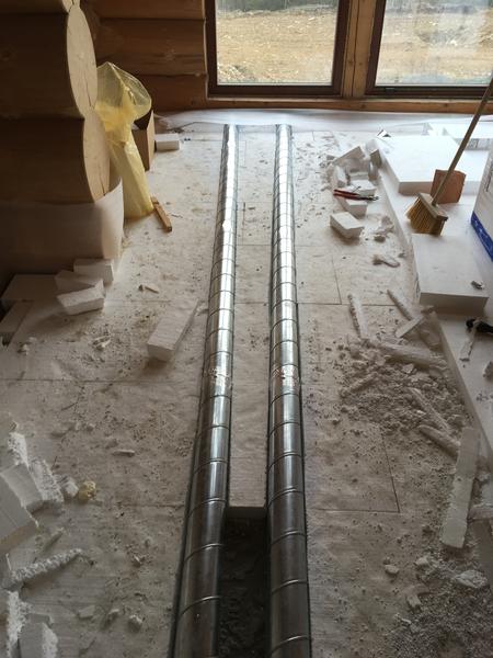

@majkl1993 mám pouze 2x5 cm, takže nad těma trubkama neni bohužel nic... dalo by se asi použít hranaté potrubí o výšce 5cm a pak by to jedna vrstva překryla, ale jak píšu na hrdintství nebyl čas 🙂 (mrzí mě pouze, že jsem to nestih pod základovkou, já bych se vyústění pod terénem nebál, vždyť tam může být pouze mřížka v rovině terénu.) co udělat potrubí pod deskou a t venku dát nějakou větrací šachtu? https://www.zbozi.cz/vyrobek/aco-allr...
@majkl1993 Tak mne napadá, že chybějící cm EPS by možná šlo dohnat lepší izolací. Co tak se plácnout přes kapsu a nad CPV dát místo EPS panel PIR ? Lambda bude srovnatelná, mechanická odolnost perfektní. Ideálně kdyby se kanálek pro CPV tím PIR panelem přemostil třeba o 10cm na každé straně a máš vyřešeno.

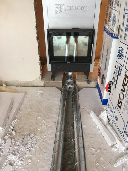

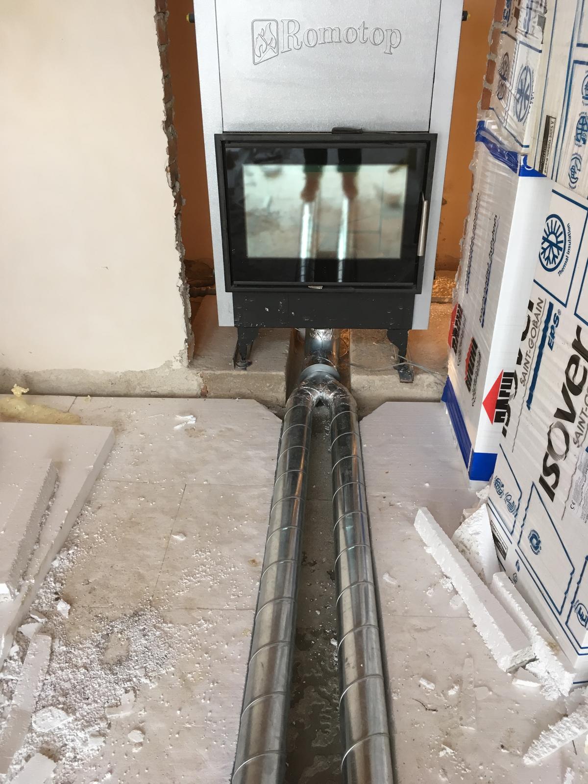

@majkl1993 Ahoj, řešil bych to idealne pod zakladovkou, ale nestihl jsem, tak jsem privod vyresil pod prvni kladou a v prostoru izolace pod podlahou, viz foto. Vyzkouseno ale nemam, v krbu jsem jeste nezatopil, zatim jedu pouze TČ.

@obludak zdá se mi, že žádná možnost pro mě není ideální 😄 . Pokud bych vedl KG trubku už přes základy, tak jí budu mít velmi utopenou pod terénem vzhledem k dispozici domu. Čtyřhranné potrubí vedené podlahou mi zase sebere hodně izolace, celkem mám mít v podlaze jen 120 mm polystyrénu, takže by toho polystyrénu nad potrubím moc nezbývalo, kord když bude vyspádované. To předehřívání jak vy říkáte bych vnímal spíš jako výhodu pokud by bylo zaplé podlahové topení , alespoň nebude ten vzduch tak ledový zvenku? O komínu s možností napojení CPV jsem slyšel, nicméně jak jsem říkal, postaveno ještě nemáme a máme v projektu navrhlý komín typu Schiedel UNI plus, který napojení CPV bohužel neumožňuje. (komín bude celkem velký cca 8 metrů). CPV umožňuje od Schiedelu UNI Smart ale nevím, zda-li by tento komín šel v naší roubence realizovat, to se budu muset zeptat asi někoho z oboru. Sklep mít nebudeme a půdu mít tedy budeme, ale půdní prostor bude velmi malý takže nevím, zda-li by vzduch na uživení kamen odtud stačil. Jsem bezradný 😄
@majkl1993 Nevím jak to přesně má vypadat ale to umístění do podlahy zvažte, vnitřek CPV je efektivně venkovní prostor, aby jste podlahovkou nepředehříval vzduch do krbu 😉. Některé komínové systémy mají vedlejší šachtu kterou lze na CPV využít, pokud nemáte extrémě vysoký komín, mělo by to fungovat. Také můžete vést podél komína KG které bude brát vzduch z půdního prostoru, pokud nějaký máte. Kamarád má, na klasickém domě, přívod CPV z rozlehlých sklepních prostor, aby se bránil kondenzaci na povrchu potrubí a taky to funguje. Vy ale asi sklep nemáte/neplánujete.
@geodett Tam by byl ale problém s realizací, protože ta trubka by byla už moc utopená pod terénem, musel bych tam dát asi zbytečně další koleno abych jí vyvedl zpět nahoru minimálně na úroveň terénu. Spíš asi bude lepší dát plechovou obdélníkovou šachtu s větším průměrem ( min. 50x200) do podlahy pod polystyrén s 1% spádem a s vývodem ven skrze porotherm, který bude pod prvním dřevěným hranolem po obvodu celé roubenky. Takto to alespoň nebude utopené, ale zase bude v podlaze méně polystyrenu nad touto kovovou šachtou no...ale snad to vadit nebude, šachta by byla dlouhá 2,5 metru a vedla by po obvodu zděné příčky v domě, navíc máme teplovodní podlahové topení.
