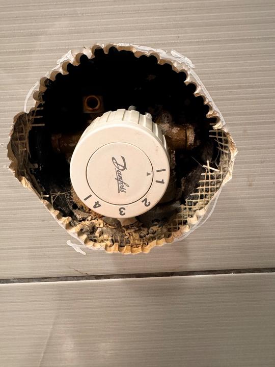

@mp77 je to klasicky multibox s rtl ventili od heimeiru
@meggi14 kde je privod a kde zpatecka? Mela by tam byt šipka na tom mosaznym jinak vevnitr bych tu hlavici vyndal a nechal jenom tu co kouka ze zdi. U podlahovky se reguluje zpatecka a ne i přívod

Termoventil je na zpátečce. Otvírá se podle teploty protékající vody. Zpátečka poměrně dobře kopíruje skutečnou teplotu podlahy. Když na ni zasvítí slunce, voda se tolik neochlazuje a ventil začne zavírat. Berte to jen jako triviální popis. Kde je závada nelze jednoduše určit. Není větev zavřená ještě někde jinde? Funguje RTL ventil správně?

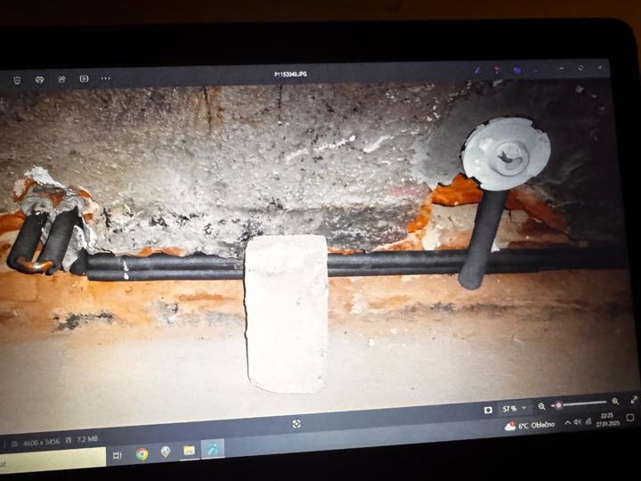

Kdyby měl někdo stejný problém, taky možnost, že jsou otočené trubky 🙈 jako třeba u mně. Nějaký nápad co s tím prosím?

@roman_ To jsem tak vydedukovala, podlaha od začátku netopí, tedy jen jednou, když se mi zbláznil kotel a topil na šílenou teplotu, tak to byla teplá 🤣 Z rozvodu jde voda do podlahy a vrací se do ventilu vlevo kde je odvzdušňovák, nevim co je to za typ, nenašla jsem, mam kulatou krabici, ale princip asi mají všechny stejný? Z ventilu jde druhá trubka do vratky, za podlahou je ještě žebřík a ten topí. Proto mi to nejde úplně do hlavy. Proč netopí podlaha a žebřík ano, kdyby byla voda už studéna- je to na konci (zdroj, 3radiátory,podlaha a žebřík) , tak nebude topit žebřík? Tak jestli to ten ventil nějak blokuje? Už sem asi všechno, topenář jeste ne 🤣 Díky.

@veronikaveronikaverca Máte to zapojené s tzv. RTL ventilem. Mělo by to být zapojené tak, že teplá voda z kotle je vedena na vztup žebříku. Tam se částečně ochladí a z vratky žebříku na vstup okruhu podlahovky. Z vratky podlahy by to mělo vést k tomu RTL ventilu. Ten vyhodnocuje teplotu vratné vody a podle nastavení omezuje teplotu vratné vody. Z RTL ventilu by měla vést trubka zpět ke kotli. Jedná se o řešení pro malé plochy. Problém nastává, pokud je to použíté pro dlouhou smyčku. Smyčka má velký odpor a oběhové čerpadlo to nemusí utáhnout. Takže klíčové je, jak pro jak velkou plochu je to udělané. Dále voda z kotle logicky protéká cestou nejmenšího odporu. Pokud máte v blízkosti kotle radiátor, tak většina vody poteče tímto radiátorem a podlaha bude studená. Takže je potřeba primárně vyzkoušet, zda podlaha začne topit, pokud uzavřete většinu nebo všechny radiátory. Pokud není moc velká plocha (tak do 6m2), je to zapojené jak jsem popsal (případně se podívejte na doporučená zapojení RTL) a začne to topit, tak bude nutné omezit průtoky do radiátorů. To se dělá po sundání termohlavic. Na těle ventilu je pak vidět stupnice obvykle 1 až 6 a N. N je nejvyšší průtok až 1 je nejmenší. Tím se musí vyrovnat průtoky, tak aby vše topilo rovnoměrně.

@zubr487 Děkuji za obsáhlou, srozumitelnou odpověď a trochu osvětu. Tedy zkusím pozavírat radiátory. Zapojené by to mělo být- 3 radiátory, od posledního trubka teplé vody a z ní první odbočka do podlahy a druhá do žebříku. Z podlahy se vrací do toho RTL ventilu na fotce vlevo a přez něj do zpátečky. Je to jeden okruh podlahovky v koupelně, do těch 6m2 to myslim bude. Na začátku okruhu je úplně lehoučce vlažná podlaha, tak něco málo se tam děje. Děkuji

@veronikaveronikaverca Já myslel, že žebřík a smyčka podlahy jsou zapojené v serii za sebou. To se dost často dělá. Jestli je ale žebřík jako samostatný okruh, tak ten má obvykle tam malý hydraulický odpor, že "sežere" většinu vody. Vyzkoušejte ho uzavřít jako první. Stejně je mi to divné. Ošahejte trubku mezi tím posledním radiátorem a vstupen do smyčky. Tam by měla být prakticky stejná teplota jeko jde do radiátorů. Pokud je to jak píšete studené, tak tam musí být z nějakého důvodu skoro nulový průtok. Pachatelem může být i ten žebřík, který pak funguje jako zkrat

@zubr487 Tak se mi zpráva neodeslala, tak zkusím ještě jednou, snad se do toho nezamotám. Od posledního radiátoru vede trubka z teplou vodou, z ní je odbočka do podlahy, trubka pokračuje dále do žebříku. Z žebříku vede studená zpět směr zdroj a po cestě přibere podlahovku a radiátory. Z hlavní trubky odbočka do podlahy, projede smyčkou do ventilu a přez něj do vratky. Na hlavní a vstupní trubku do podlahy se nedostanu je ve zdi pod dlaždicemi. Chápu dobře, že žebříkem to prostě teče rychleji, tedy vycucne teplou vodu, než ta se stačí dostat do podlahy? Tedy, když přiškrtím žebřík mohlo by to něco dělat ☝🏽😅 Výše jsou fotky, je to 10 let zpět, tak čtu vlastně z nich jak to je.

@veronikaveronikaverca Dost často za to může ten žebřík, ale obecně klidně i další radiátory. Základem je vyzkoušet uzavřít ten žebřík a případně i další radiátory. Pak se uvidí co dál

@zubr487 Žebřík uzavřen, 3raditory snížen průtok-byli všechny na max(6). Světě div se podlaha začala topit, ale termohlavici na tom RTL ventilu jsem úplně odstranila, přišlo mi, že trn má velmi malý rozsah pohybu a ta hlavice ho o půlku jeho rozsahu tlačila dovnitř. Velmi děkuji za cenné rady. Nicméně bych ještě měla otázku, samozřejmě jsem se šťourala úplně ve všem i v oběhových čerpadlech, jsou tady 2, jedno na vratce do AN a pak do TČ a druhé z AN do topné soustavy. Otázka zní mohl nižší průtok, ať prenastavením radiátorů nebo ob.čerpadla hodit chybu na TČ a to pouze cyklovalo? Situace byla, vše v pořádku a najednou klesla otopná voda o 10 stupňů a netopilo, následoval ruční restart 1-2h to jelo dobře a ráno zase studené topení, nyní zvýšení průtoků pouze hlavicemi a na oběhových čerpadlech také. Zatím se to tváří, že by mohlo fungovat. Ale nevím úplně jestli obě čerpadla mají mít stejnou hodnotu, jsou to Wilo yonos pico (4215513) Děkuji
Jestli Vám rozumím, tak máte mezi TČ a topným okruhem tzv. taktovací nádrž (malá akumulační nádrž). V tom případě musí být čerpadlo na straně TČ nastavené na velký výkon. TČ si hlídá průtok a pokud poklesne pod minimální hodnotu, ta signalizuje chybu. Pokud máte na jednom okruhu dvě termohlavice, tak jedna funguje pro RTL ventil a reguluje teplotu vody. Druhá funguje podobně jako na radiatorech. Měří teplotu vzduchu a podle toho reguluje průtok. Tato druhá hlavice skoro nemá význam a klidně bych ji vyhodil. Ta RTL by tam ale měla zůstat. Pozor, jsou vzájemně nezamenne

@zubr487 ano jak píšete, čerpadlo na vstupu do TČ mělo vždy jednou takový výkon i když se hodnoty nastavily stejně ono si to samo nějak. Je tam možnost buď podlahovka nebo radiátory, třetí možnost je stále stejný výkon to jsem nepoužila radši, jelikož nevim ani na jakou hodnotu. To bude ono, nízký průtok a hodilo si chybu. Dvě hlavice myslíte k tomu okruhu podlahy? Tam je pouze ten RTL ventil a na něm tedy RTL hlavice. Až se to srovná a trochu dotopí, zkusím ji dát zpět, měla sem pocit, že by to tu podlahu uzavíralo i když je otevřen naplno. Jestli už to teď nespadne do chyby a natopí se vše, tak jste mi pomohl k druhým Vánocům. :-)

@veronikaveronikaverca ta taktovací nádrž je fain, protože se tím oba okruhy oddělí a vzájemně se neovlivňují. Takže pokud nastavíte na primární straně dostatečně velký výkon, tak TČ zaručeně nebude padat do chyby. Klidně maximální výkon, pokud to nebude vadí hlukové. Pokud se podíváte na internet, tak se opravdu prodává jednoduchý s jednou hlavici nebo tam jsou dvě hlavice. Já nevím jaký máte typ a tak pokud jste psala o hlavicích v množném čísle napadlo mě zda nemate6 tu složitější verzi

@zubr487 zatím všechno frčí, až na jeden okruh podlahy, ale to je zase jiná pohádka :-D Super, ja si nebyla úplně jistá, jestli každé to oběhové čerpadlo může bylo nastaveno jinak, jasně teď logicky chápu, že ano, ale to se nikde člověk nedočte. Ted je na něm 21W a na tom do topení 14W. Nikdy hluk od topení nebyl. Jj, mám ten jednoduchý, taky mi přijde hloupost snímat teplotu vzduchu ve zdi. Kdyz bude takto vyhovovat a nebude potřeba přivřít podlahu, tak je ta hlavice na RTL taky skoro k ničemu? Třeba u rozvaděče podlahovky, která je teď mimo to co jsme řešili, tam je vše dole na vratce otevřeno na max. a jen seřízen průtok všude na stejno, mimo jednoho žebříku, ten sem přiškrtila.
