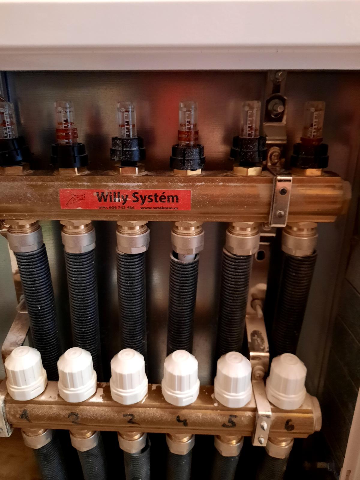

topič: ty bílé ventily dole jsou uzavírací, tím se zavírá celá větev. Nahoře to červené jsou regulační průtokoměry, tím si regulujete kolik vody jde do větve a tím jaká bude teplota v místnosti. To červené jde nadzvednout a pod tím je otočná matka, kterou povolujete nebo utahujte. Vevnitř toho průhledného je pružinka s pístkem, která ukazuje orientačně kolik vody jde do větve. Když budete točit matkou průtokoměru, měl by pístek lézt nahoru nebo dolu podle otáčení matkou. Ten bílý kohout vlevo neznám, musí poradit zkušenější.
Jestli AN nebo ne záleží čím tu AN ohříváte. Toho bílého ventilu si nemusíte všímat je to obtokový ventil a ten na regulaci nemá vliv. Nepíšete jestli podlaha topí moc nebo málo, jestli všude nebo jen v některých místnostech.
@martin_chladek ještě doplním, že vpravo dole pod oběhovým čerpadlem je směšovací termoventil. Pokud sundáte víčko, můžete upravit teplotu oběhové vody
@slabici Ale úplně se to bude chovat, když přivřeš / otevřeš okruh bílým ventilem dole ne ? Také když jej trošku, nebo více utáhneš, či povolíš, tak pružinka a pístek se také pohne a reaguje na to, jak utahuješ, nebo povoluješ průtok vody v okruhu. Stačí, když to zreguluju na tom spodním ventilu a nepotřebuji to regulovat s nutností použití klíče na otočnou matku.
@hamikaw Tim bílým ventilem vlevo by standardně neměla protékat voda jen v případě že by se nastavily moc malé průtoky na okruzích. Když ten ventil vlevo otevřete tak to je stejné jako když nastavíte čerpadlo na menší výkon a ještě ušetříte za el. Ještě poznámka, toto čerpadlo není moc úsporné, když koupíte elektronické 2300kč bude mít třetinovou spotřebu. Jestli měnit teplotu vody záleží na jakou teplotu topíte v současné době.
@wpavel Já myslel ty bílé ventily dole, kterými se dají uzavírat a regulovat průtoky v jednotlivých větvích 🙂
@hamikaw to tu vysvětloval slabici
topič: průtokové matky jdou štelovat rukou, není potřeba klíč. Ano, bílými ventily jde také regulovat průtok( my jsme to tak dělali než nám topenář vysvětlil co a jak), ale jde o to, že když potřebujete z nějakého důvodu vypnout topení v místnosti, jen zavřete kohout a seřízení vám zůstává až ho zase pustíte.

Dobrý den, pročetla jsem celou diskuzi a ráda bych se připojila s dotazem. Bydlíme nově a stále bojujeme s nastavením podlahového topení. Máme elektrokotel Protherm Ray nastaven na 30 st. a přenosný pokojový termostat. Z příspěvků jsem pochopila, že bílé hlavice slouží pouze k otevření nebo uzavření okruhu. Dále se pak reguluje průtokoměry. Trochu se obávám toho, že máme špatně označené větve. Jak nejlépe zjistit, zda je to správně? Postupně pouštět všechny průtokoměry naplno? Termostat máme v obývacím pokoji nastaven na 24 st., kotel na 30 st., průtokoměr zcela otevřen a teplota v místnosti je 18-19 st. Děkuji za případné rady.
topič: máme v podstatě to samé co vy, a taky jsme první rok bojovali :-) . Větve.....hloupé je, že to chvíli trvá než se vám prohřeje podlaha, nám to zabralo celý den, než bylo poznat, kde to topí a kde ne. Ideální by byl ten rychlý teploměr co s tím teď měří covid, ale stačí i normál, položený na podlahu. Jen to trvá déle. My jsme věděli větve, takže jsme to měli jednodušší. Štelovali jsme to tak, že ventily otevřené naplno, průtokoměry taky a termostat jsme dali do koupelny. Tam chceme stabilní teplotu 24, přeci jen tam běháme nahatí :-) . Teplotu na kotli jsme nastavili na 32 a nechali běžet. Teplota v místnostech by měla stoupat, kde dosáhne požadované teploty, přivřu průtokoměr. Tím se víc ohřívají ostatní místnosti, kde teplotu seřizuji stejně. Když mám takhle seřízené všechny místnosti a termostat začne vypínat kotel, tak teplotu na kotli seřizuji tak, že po vypnutí kotle by neměla teplota vody už stoupat. Jinak co dům to jiná teplota na kotli, většinou lidi píšou že mají 28, nám to nevyhřálo a tak jsme postupně teplotu zvyšovali až na 32. Takže u vás první větve, pak průtokoměry a nakonec voda na kotli. Počítejte, že si s tím budete tak 14 dní až měsíc hrát, chvíli to trvá,ale pak už do toho nesaháte. Maximálně při velkých mrazech zvednete teplotu na kotli.

@vladimirsvorba Určitě bych nedával větší teplotu jak 40 st. překročení této teploty může být blokováno, jako nevhodná teplota a PT a čerpadlo se vypne. Jestli nebyla teplota pří začátku topení v domě 15 st. tak se podlaha musí prohřát do 24 hodin. Pro zjištění která větev kam vede uzavřete jen bílý ventil dole a to postupně, druhý den asi už poznáte podle teplota který to je okruh a ve které místnosti. Po popsání ventilů potom můžete seřizovat průtoky (teplotu) v jednotlivých místnostech. Kotel bych nechal běžet na ekviterm asi je nutné dokoupit venkovní čidlo.
