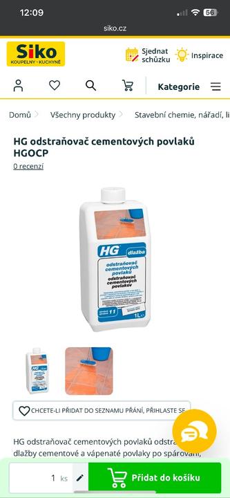

Já teď umývala novou koupelnu po řemeslníkovi tímto 👍
Odpověď na příspěvek od esicko:
Já teď umývala novou koupelnu po řemeslníkovi tím…
