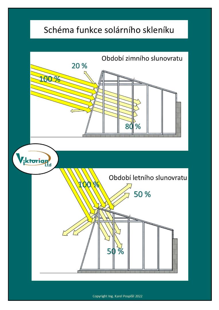

@pyramis Materiály teraz riešiť nejdem, ale stojí za to sa zamyslieť nad tvarom skleníku. Pri orientácii na juh (ak máte tú možnosť) je možné použiť trochu netradičný skleník, kde zo severnej strany je stena, ideálne tmavá a masívna, aby mohla akumulovať teplo. Tá sa dá z exteriéru dokonca zatepliť, aby sa efekt zvýšil, prípadne to môže byť nalepená na dom, ak má voľnú južnú stenu. Tvar strechy podľa obrázku, v lete dochádza k najväčšiemu odrazu svetla/tepla, v zime naopak slnko dopadá kolmo na sklo a maximalizuje sa tým zisk tepla. To efektívne predlžuje dobu, kedy je možné ho používať. Dvere môžu byť buď z boku, alebo cez severnú stenu. Ak stojí skleník samostatne, dá sa od severu urobiť kompostér, ktorý generuje teplo a môže ohrievať stenu (alebo môže byť kompostér vnútri, čo je ešte lepšie).

Jo, mají to hezky vymyšlené a určitě to bude i funkční. Bohužel dispozičně mi to nevyhovuje situaci. Akumulační stěnu oželím, za cenu nižší pracnosti a případného občasného přitopení.
