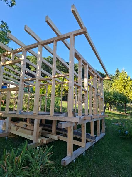

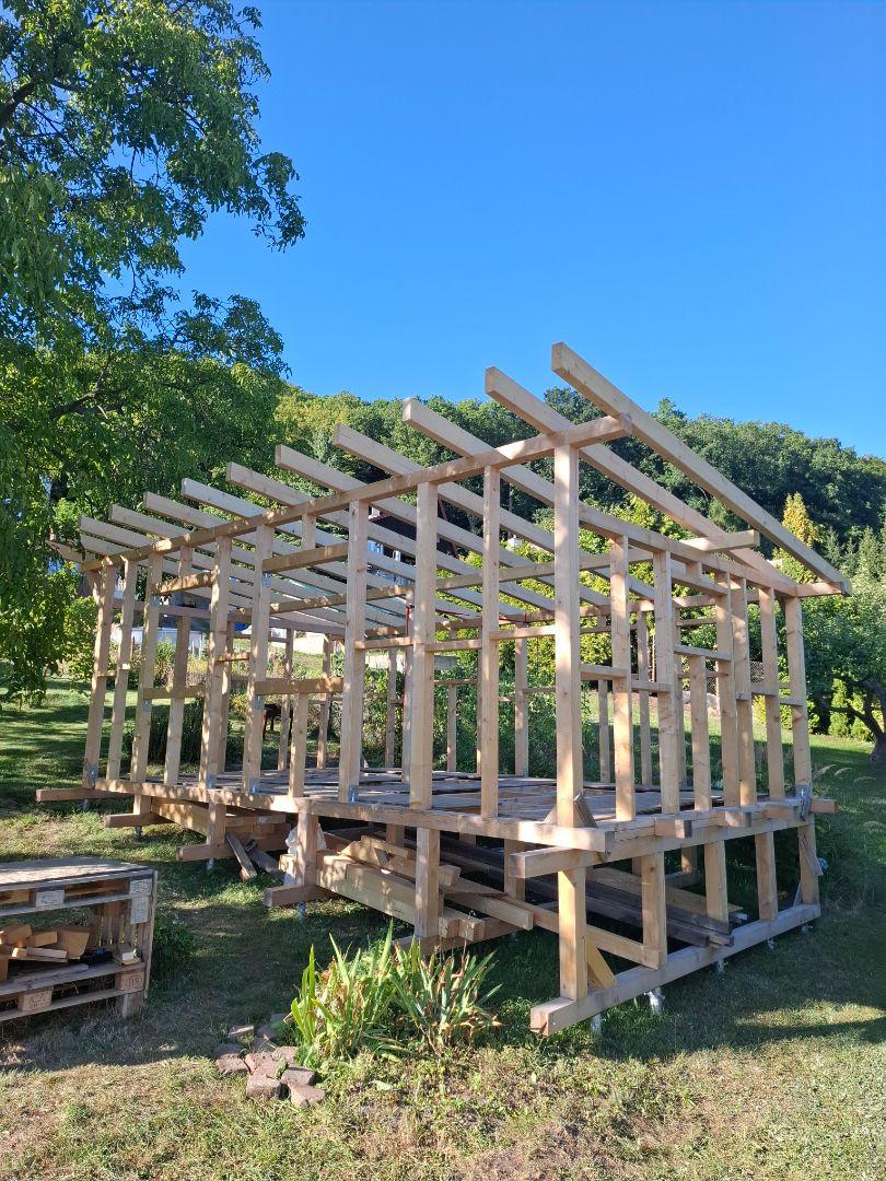

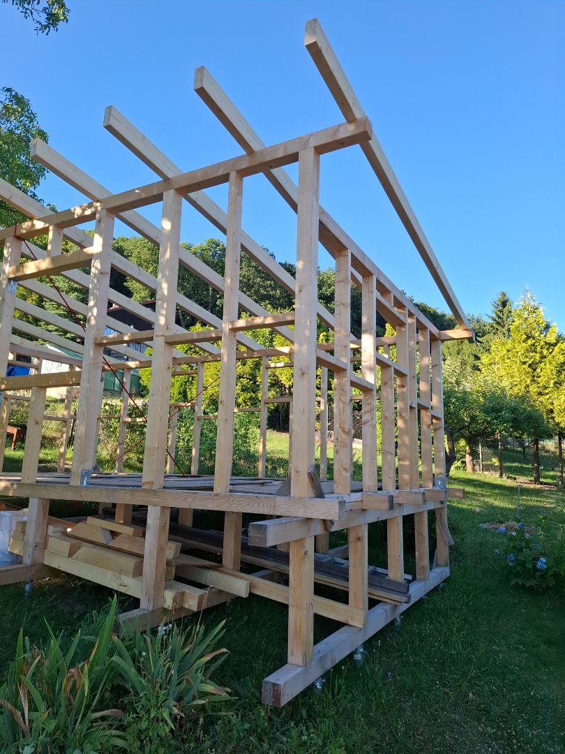

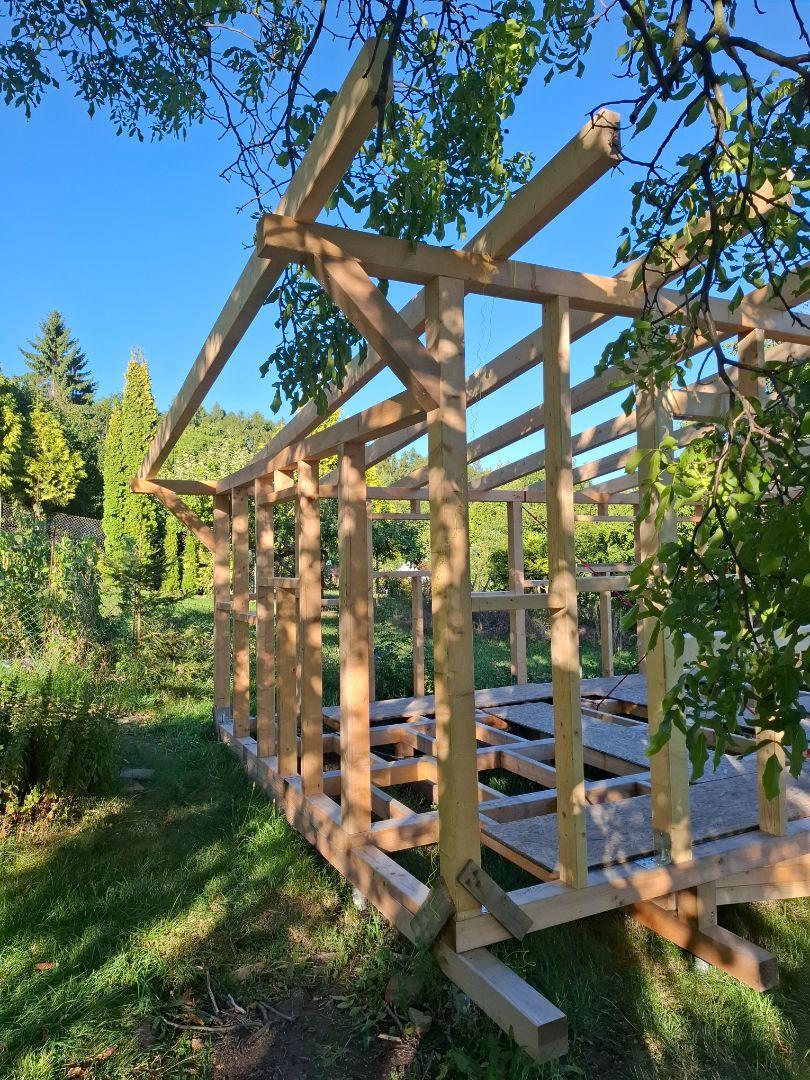

Zdravím, když jsem rozmístil zhruba krokve , které mají 770 mm mezi sebou, tak my to vyšlo takto (viz přílohy). Mám dokoupit ještě jednu nebo dvě, aby mi to vyšlo vždy na krajní stojny, aby nebyl problém to pak z boku zaklopit palubkama? Nevím na co bych pak ty palubky přichytil...díky za radu

@milda72 Tak posuňte ty boční krokve na hranu pozednice ,v čem je problém? Víc bych se obával rozměrů krokví na tu délku. Kolik mají rozměr?
@standa80...zdravím, nakonec jsem to posunul a přidal ještě 2 krokve, doprostřed jsem dal ještě jeden KVH hranol 120×120...krokve jsou 80×160
