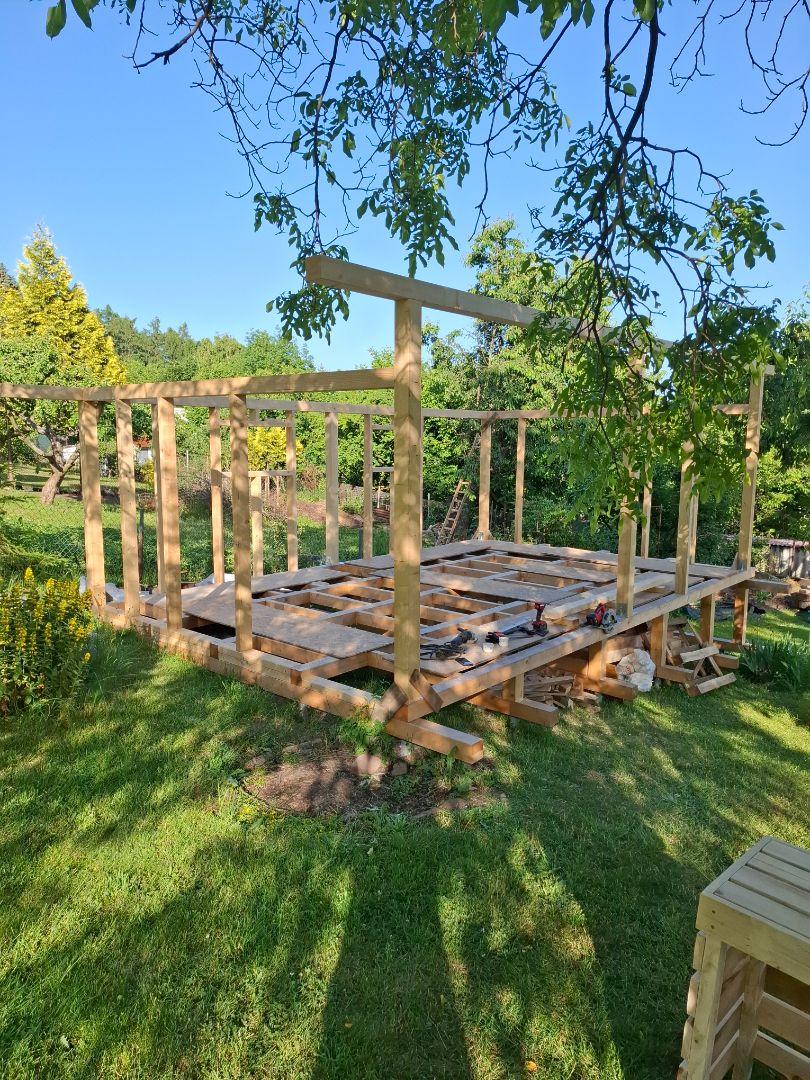

milda72 Autor diskuze 11.06.2025 Ahoj všem, stavím si menší zahradni domek, a rád bych radu od vás zkušenějších, jak na střechu. Za prvé, jaké hranoly na střešní konstrukci (šířka 4,2 m) doprostřed asi hodím ještě jeden hranol na podepření, a jakou vzdálenost od sebe ty hranoly dát. Krytinu dám trapézové plechy. A za druhé, jestli někdo poradí skladbu střechy, přemýšlím totiž o zateplení střechy. Děkuji všem za rady 😉👍

@milda72 Najlepšie riešenie by Vám navrhol niekto, kto to vie spočítať - statik. Aby to nebolo málo ale ani zbytočne veľa.

@milda72 že se ti fachmani tu hrnou do těch rád. Stačí to tu trochu sledovat a zjistíte že to tu je jak říkám. Jo jsou tu hlavy na topení a takové systémy to ano ale ohledně střech tu je tak jeden člověk co přispívá co je dělá a má nějaké zkušenosti. A další věc vůbec nepište lokalitu takže vám někdo řekne třeba rozměry co má on ale ten může být někde v nížinách. A vy jste někde na horách a náhodou vám napadne metr sněhu který pak bude mokrý a zbortí se to a pak to budete házet na někoho tady proto v razeni takových konstrukcí tu jsou všichni dost opatrní.
Tohle je klasika, na to snad už musí být tabulky. Jsem strojař, ale dle mého orientačního výpočtu 160/80 s podepřením trámem ve 2/3 a roztečí po 1m by byl průhyb do 10mm při sněhovém zatížení, což je dobré. Pro srovnání na RD mám 200/80 na 6,5metru délky. Průřez je ve 4 mocnině, délka ve 3.
