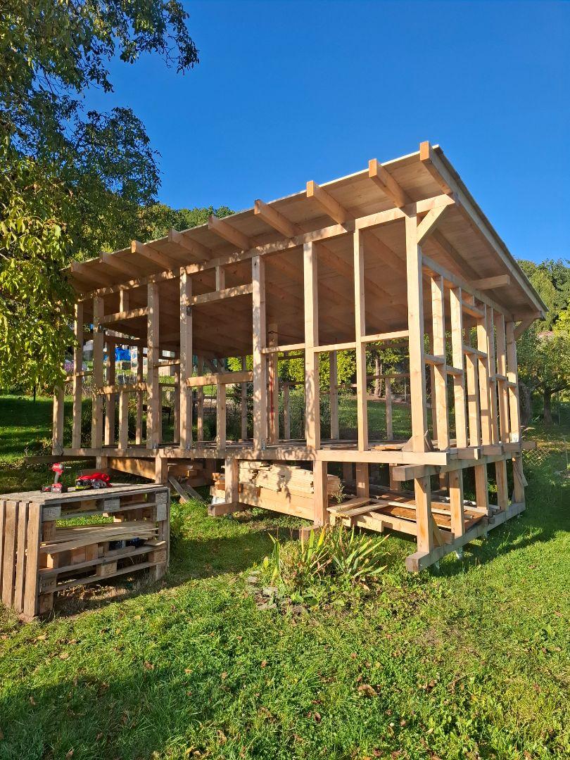

Zahradní domek přes zimu
Zdravím všechny, mohu nechat v této fázi rozdělený zahradní domek přes zimu? Popřípadě co ještě dodělat...díky
Všetko drevo musí byť zakryté. Nakoľko ti trčia krokve, tak asi to ešte nie je oplechované (prípadne chýba iná krytina).
Pokud ještě nemáš opláštění, přidej alespoň diagonální výztuhy, aby konstrukci nerozviklal vítr. Můžeš to celé obalit paropropustnou fólií, ochrání to dřevo před deštěm, ale zároveň bude "dýchat".
Je potřeba to jednoznačně zakrýt, není dobré nechat takhle dřevo bez zakrytí
Dej plachtu na střechu a přes zimu to vydrží. Měl jsem takhle hotovou pergolu bez střešní krytiny, na tu jsem čekal do jara. A úplně v pohodě. Neboj se nic 😉
Pokud to chceš nechat čistě jen takto, tak dřevo je potřeba zakrýt něčím. Jinak na jaře budeš muset dělat všechno znovu.

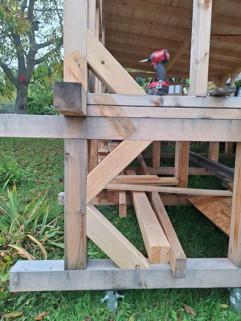

...zavětrování už mi řežou, o víkendu namontuji, a na střeše už je fólie...kompletně celá konstrukce je z KVH hranolů, a ještě ošetřená nátěrem proti houbám, plísním atd...a ty spodní KVH hranoly, už byli přes loňskou zimu venku přikryté na paletách, vše luftovalo, a na jaře byl ze 7 ks jeden mírně prohnutý...tak si myslím, že když na to nebude extrémně pršet atd. a bude to luftovat, tak by to mohlo být dobrý...jinak všem díky za info...je možné, že když bude dobré počasí, že to ještě letos objedu fólií dokola.
Držím palce, snad to budeš mít brzy hotové. 😉
...vše zavětrováno.
