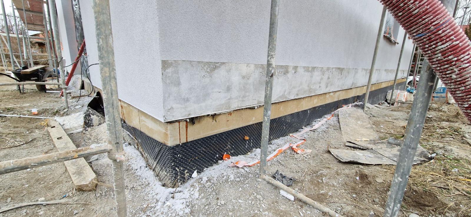

Prosím Vás, nejaký odborník, ktorý vidí už podľa fotky, že je hydroizolace neprovedena správne?

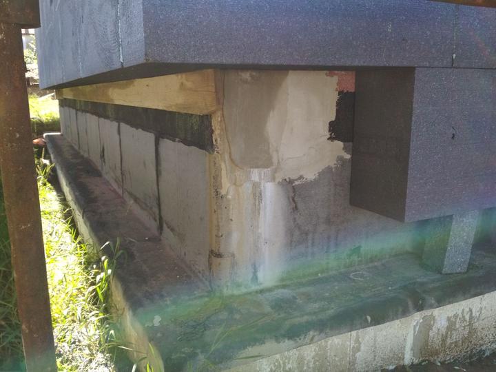

@suziee10 Odborník nejsem. Ale pravděpodně je deska litá do šaluňku z perimetru/xps a pak je složitější zpětný spoj, který vytáhne hydroizolaci nad čistou výšku terénu. Mělo by být cca 30cm nad. Tohle je schované pod zateplením. Já to měl takhle:

@suziee10 Nemusí to byť nutne zle, ale chce to fotky pred zateplením.

@roman_ zatepleni tam práve neni, je jen omitkova vrstva na cihlach. Hydroizolace je jen zaspoda ale neni ohnuta pod omitkou. Pak je lem uriznuty.

@suziee10 Tak to máte blbý. Má to vypadat asi takhle: https://cscm.cz/jak-spravne-zalozit-p...

@kofejn nemáte znalosť ako to ešte "zachrániť"? Urezali nám z hora asi 15-20cm tej izolace, čo nemali robiť. Neviem čo teraz s tým 🫤

@suziee10 No to je těžký, za prvé kontaktovat dozora, za druhé pozastavit platbu. Jak vypadá pata zdiva? Je tam aspoň na desce tenčí cihla se zateplením a v druhém šáru se pokračuje silnější cihlou? Zateplení základů je jak silné?

@suziee10 Hydroizolácia má byť 30 cm nad okolitým terénom. Ak je úroveň základovej dosky 30 cm nad budúcim terénom a sokl bude do tej výšky priznaný, tak to problém byť nemusí. Ale v tom prípade by som pridal na tepelnej izolácii soklu.
Tak je zaříznutá, pokud vidím dobře pod zdivem, respektive zároveň s ním... No ale nevím teda proč by to mělo někdy dělat problém. To plánujete zem nahrnout s trávníkem až na fasádu? Vždyt tam stejně bude nějaký chodník nebo kamínek.
Máte nějaký obrázek před zateplením? Je koukající lepenka na úrovni základové desky nebo na úrovni podlahy? Jak plánujete okolní terén? Tzn, jestli budete mít k dveřím nějaké schody nebo budou na úrovni terénu?

@jirkajiri Píše, že zateplenie tam nie je žiadne, bude to jednovrstvové. A vodorovnú izoláciu, ktorá trčí až v úrovni čistej podlahy som ešte nevidel, to by bola veľká špecialitka. To bude zo základovej dosky.

@roman_ Takže ty cihly trčí ve vzduchu? Minimálně 5 cm odskočení oproti perimetru a pak asi 10 cm perimetru. Takže by byla cihla na desce jen částečně a 15 cm ve vzduchu? Nemá se dělat perimetr na úroveň podlahy? A od úrovně podlahy normální EPS, který většinou má i větší tloušťku.

@jirkajiri Řešení jsou různá: https://cadgallery.heluz.cz/

@jirkajiri Perimeter alebo XPS sa robí do výšky, kde sa ešte očakáva vlhkosť, takže zhruba tak vysoko, ako hydroizolácia. A áno, 50ka tehla môže čiastočne visieť vo vzduchu.

@roman_ Tady je hydroizolace na úrovni základové desky. Tzn. úroveň podlahy bude dejme tomu o 25 cm výš. Kdyby chtěli mít podlahu ve stejné výšce s terénem - u dveří nebo garážových vrat to tak bývá, tak by těch 25 cm terénu bylo v kontaktu s normálním EPS a nikoli perimetrem. Prostě si myslím, že těch zhruba 25cm nad lepenkou měli udělat z perimetru a nikoli EPS.
