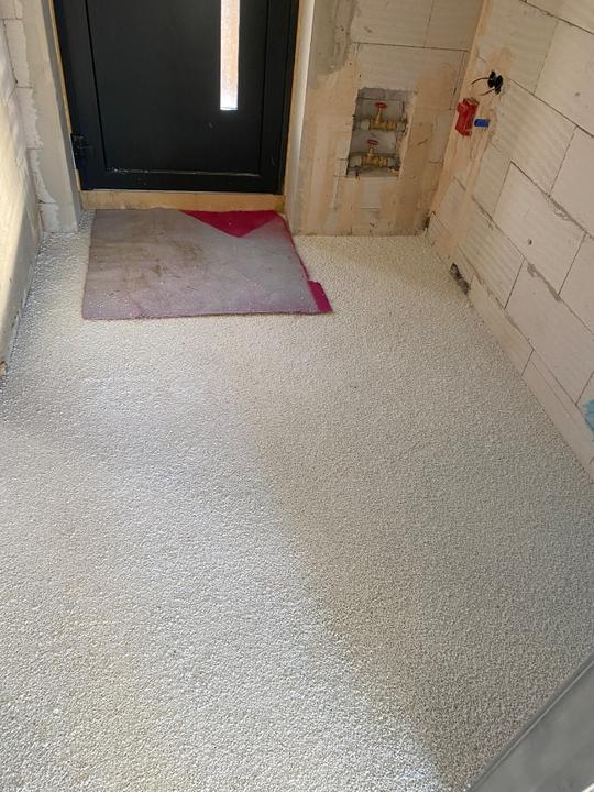

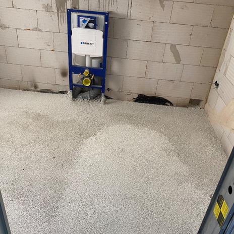

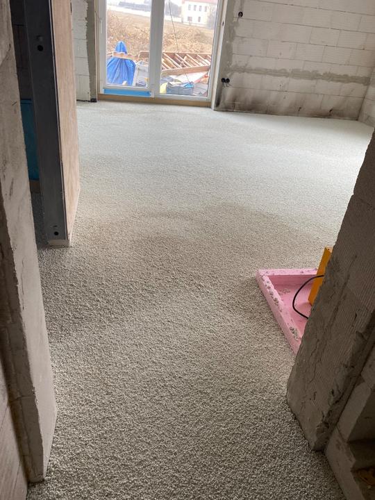

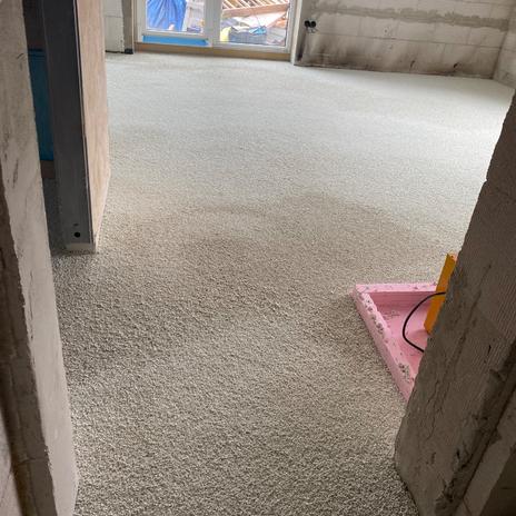

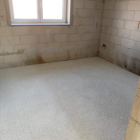

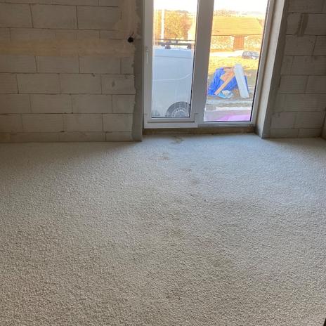

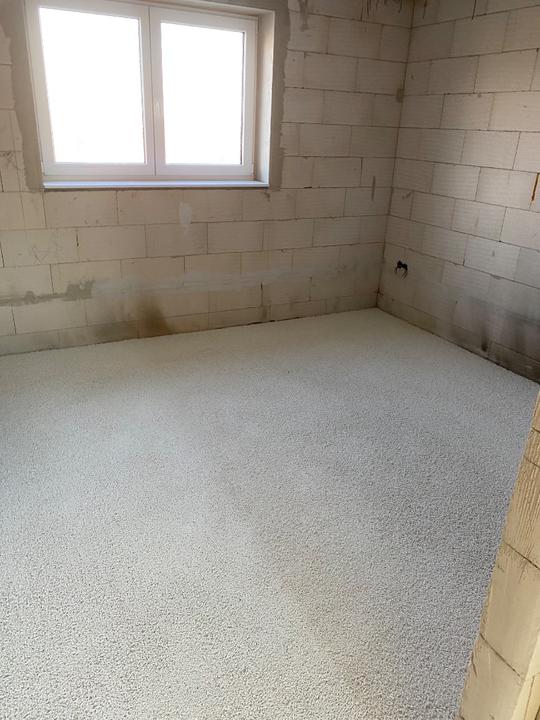

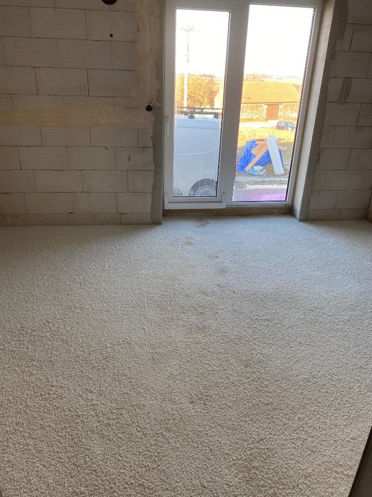

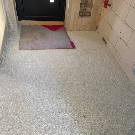

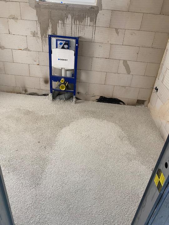

V úterý nasypán Izoflow,dnes poprvé na stavbě.Chodit se po něm krásně dá,krásně tvrdé.Za mě bych se toho nebál.Těch pár tisíc navíc kdybych to dělal sám mě ušetřilo nervy a jistotu že je vše zasypáno v jedné vrstvě bez dořežu atd.Firma brala vzorky a domluva také dobrá 👍
