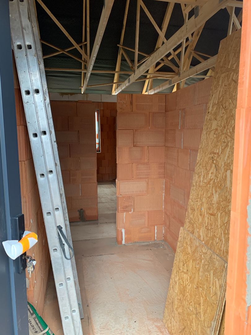

Zdravim stavebnici, chtel bych vas poprosit o rady a nazory na skladbu stropu a zatepleni mezi obytnym prostorem a pudou v nasi novostavbe - viz nize. Predem radeji pisu, ze nejsem od remesla a jsem laik a tak prosim omluvte neodborne vyrazy a hloupe dotazy. Stavim svepomoci avsak za odborneho dozoru.. u tohoto postupu vsak nemame nikdo zcela jasno. Aktualne planuji primo na vazniky uchytit zespodu OSB desky o sile 150mm pres torx vruty a to az ve chvili, kdy budeme mit vylitou podlahou a nastrikane omitky a to ciste pro sychr abych si nedrzel zbytecne vlhkost v dome. Vzniklou mezeru mezi posledni radou cihel (Porotherm) a OSB deskami bych zadelal bud penou nebo tvrzenou skelnou vatou (podle velikosti vznikle mezery, nemam aktualne presne spocitano). Mezi OSB deskami provedu pro jistotu jeste utesneni pres Airstop pasku a zvazuji zda je jeste zespodu nenatru nejakym bezbarvym lakem pripadne nejakou levnejsi alternativou. U tohoto podbyti me napadaji dva dotazy na ktere mi mozna nekdo z vas dokaze odpovedet. Je na miste se bat nejaky roztaznosti a pripadneho praskani OSB desek napriklad ve spojich pri zmenach teplot kdyz budou pribyte primo na vazniky? Jeste mozna dodam, ze se jedna o hloubkove vysusene vazniky. Dale bych se chtel zeptat jak vyresit diletaci okolo obvodoveho zdiva? Predpokladam, ze neni vhodne OSB desky dotlacit az "na krev"? Cim pripadne uzavrit vzniklou mezeru? Puda - varianta 1 (levnejsi a mozna nedostatecna z pohledu zatepleni?) Mezi OSB deskami a horni hranou vazniku mi vznikne cca 17cm ktere bych bud vyplnil skelnou vatou a na to bych dal stavebni prkna a zezhora bych uz vatu neuzaviral aby dychala. Jsem si vedom, ze se do vaty bude dostavat jemny prach skrze mezery mezi prkny. Otazkou vsak je, zda to vubec necemu vadi? :-) Puda se planuje pochozi na ukladani sezonnich veci. Puda - varianta 2 Na OSB desky bych dal foukanou izolaci (pravdepodobne od https://izolacefuk.cz/#view4). Rozhodne to bude drazsi varianta a to nejen z pohledu ceny za foukanou izolaci samotnou ale i z pohledu, ze bych pak musel snizovat vysku pudy, respektive nastavovat budouci pochozi cast pudy protoze pokud by se foukalo tak bychom tam davali 40-50cm. Puda je vsak vysoka "diky" mistnim regulacim, ktere nam udavaji 38° sklonu (sedlovka). Pote bych uz pokracoval pomerne standardne s rastry a SDK podhledy, ktere bych uchytil do OSB desek a po instalaci rekuperace, elektro aj., vyplnil skelnou vatou. Mezi (pod) rastr a SDK desky bych daval jeste parotesnou folii uchycenou na oboustrannou pasku, spoje parotesky bych prelepil hlinikovou paskou a na zpenetrovane steny bych parotes uchycoval tmelem. Na UD profily bych pak daval akustickou pasku. Nevim vsak jak zajistit co nejidealnejsiho postupu pri montazi SDK desek, kdy dochazi k provrtani parotesne folie? Mate nejaky osvedceny postup? Dekuji vsem,

@hamm Nevím zda Vám rozumím. Nejprve bych udělal omítky. Pod vazníky našroubujete OSB desky. Ty tedy fungují jako opora izolace a zpevnění. To je v pořádku. Dále bych na OSB desky nasponkoval parotěsku. Samozřejmě prolepenou, případné sponky přelepíte páskou. Po obvodu parotěsku ohnete dolů pod úroveň budoucího stropu. Parotěska se tedy tahá nad příčkami. Ty OSB desky si klidně natírejte prolepujte, ale je to k ničemu. Nemusíte řešit dilatece, protože kolem necháte mezery. Po obvodu místností přivrtáte UD profily. Ty se podlepují pružnou páskou a do zdi se přitloukají natloukacími hmoždinkami. Po obvodu tedy bude zeď, parotěska, pružná páska a UD profil. Přesah parotěsky odříznete a spoj přetáhnete parotěsným tmelem. Dále můžete udělat dvojitý rošt z CD profilů. Ty se pověsí na přímé závěsy, které se šroubují do míst, kde jsou vazníky, Závěsy se podlepují šroubotěsnou páskou. To vše uděláte před litím podlah. Především anhydrit vyžaduje první dny nevětrat. Musí to být uzavřený prostor. Nahoře je úplně jedno, zda použijete obyčejnou minerální vatu v rolích nebo foukanou. Teplně je to jedno, jen zaplatíte víc a je to malinko jednodušší. Vazníky máte jen 17cm. To je na izolaci málo a nemůžete na izolaci pokládat prkna. Takže si např kupte střešní latě a udělejte křížový rošt. Samozřejmě zde záleží na celkové síle izolace. Případně udělejte rošt z fošen na stojato. Tím se taky výrazně zpevní podlaha a zvýší se nosnost. V případě vaty to logicky pokládáte postupně. Následně dáte na celou plochu paropropustnou folii jako ochranu před pracem. Nahoru pak našroubujte stavební prkna s mezerami na hřebík. Nevím jak velkou montážní mezeru plánujete dole. Já bych tam žádnou izolaci nedával, protože se to dělá blbě. To bych radši přidal izolaci nahoru. Zde je nutno splnit podmínku, ža pod parotěskou je méně jak 1/4 izolace co je nahoře. To je další důvod, proč bych se dole nebabral s izolací.

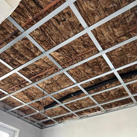

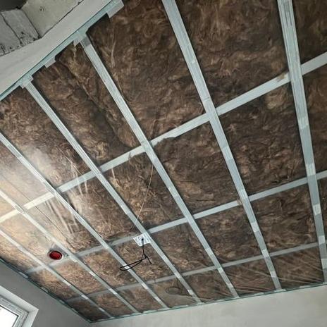

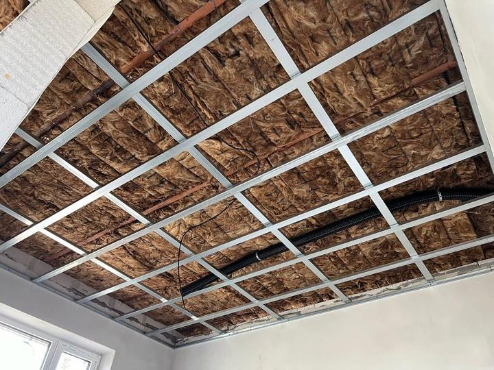

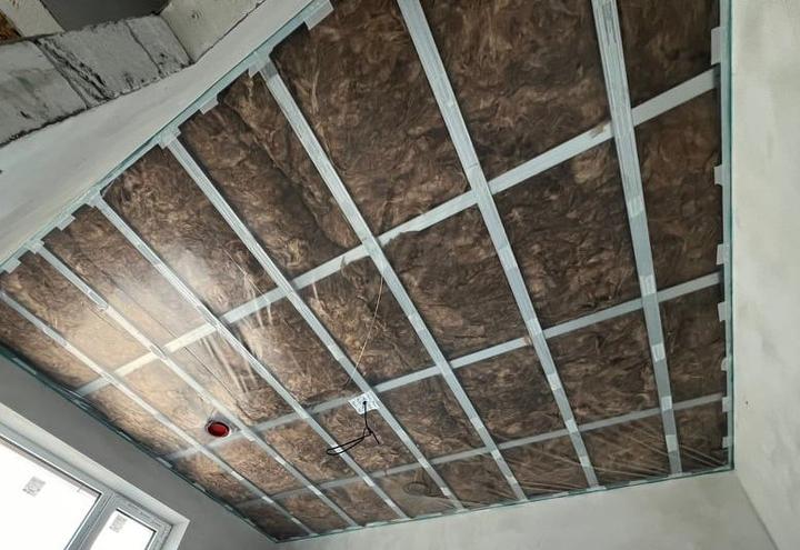

@zubr487 Na fotografii je paroteska pod izolaci kam uz prisla jen SDK deska, tedy to pravidlo 1/4 bylo dodrzeno, akorat ta paroteska musela dostat zabrat jak uchycovali SDK. Izolace je o sile cca 37cm (20 cm snizene stropy rastry + 17cm vyska vazniku), tedy mene nez planuji ja a v obou pripadech je izolace nad parotesnou folii a nic uz pod ni. "To samozřejmě jde. Jenže čím silnější izolace, tím klesá i teplota v místě parotěsky. Pokud teplota klesne pod kondenzační teplotu, je problém." - toto v me variante s OSB deskami nehrozi?

@zubr487 Na fotografii je paroteska pod izolaci k…
