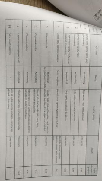

@silenoz A co píšou v návodu, když tohle hází kritickou chybu 5. V každém návodu máte vysvětlivky. V našem kotli by to znamenalo: Přetopení kotle Ruční reset havarijního termostatu Teplota v kotli vyšší než havarijní - např. porucha čerpadla, porušeno topné těleso, zavzdušnění… Volej servis
@silenoz uff tak nastesti reset tepelne ochrany pomohl (na horni casti kotle, cerna krytka) Ale je mi zahada chyba cislo - 5 = pretopeni kotle. OV jsem mel nastaveno na 45C (v zakladu od RD bylo 65C) Rekl by mi nekdo, kdo ma el. kotel + radiatory, jak ma nastaveny kotel a termo hlavice? Stale nejak tapu. Ubral jsem OV na 45C, aby radiatory byly vlaznejsi, ale dele topily, ale to nejak nefunguje, kotel stejne bezi na 65C a radiatory jsou horke :/
@angus88 CosmoTherm E (9 kW) + Siemens dalkovy termostat v obyvaku
@silenoz chyby pro CosmoTherm 9kW
@dracula jj uz jsem volal a ten mi pomohl s resetem, problem byl ze jsem nemohl v tune papiru najit navod :) Ale to pretopeni je mi zahadou.

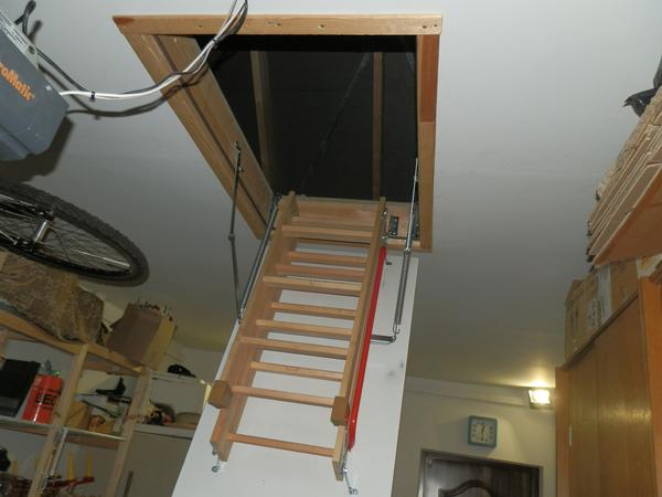

Mate prosim niekto tip na pudni schody (do garaze, nad pristor nad garazou)? Maju ich vsade, v hornbachu, v obi, v bauhause a vselikde inde, ale neviem ci sa ti jednotlivi vyrobcovia v niecom vyrazne lisia. Jasne ze existuju drahsie a viac tepelne izolovane a podobne, ale ked zoberiem cenovo podobne schody, tak ci su niektore lepsie alebo horsie...

@tojojot Schody na půdu do garáže jsem koupill dřevěné, izolované v Baumaxu a pohoda :-)
@pavelcent a co povies na toto? https://www.eko-domov.cz/pudni-schody... to je zhruba to co v baumaxe a pod. a o nieco lacnejsie
@tojojot Mám prakticky to samé jen tam bylo součástí i to kovové madlo. Poslal bych foto, ale v garáži je auto :-D

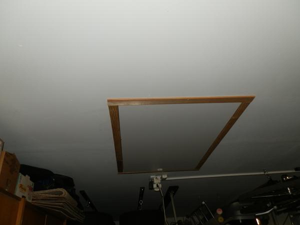

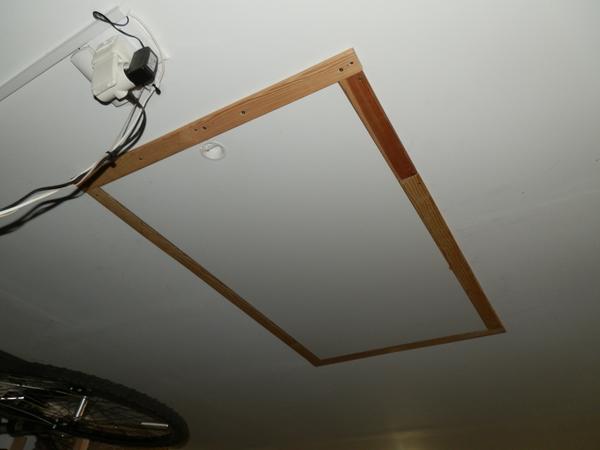

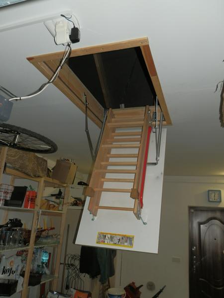

@pavelcent ahoj. Montoval jsi je tam sam? Musel jsi nejak upravovat ten stavební otvor ve stropě? Díky za info. P.
@petulinp niekde v popise som cital ze ked mas ten otvor presne taky ako je v popise (teda 120x70 v tomto pripade) tak by to tam malo presne sadnut a nic by sa nemalo upravovat. Ale ta montaz zaujima aj mna, ci to je zlozite alebo nie a co to obnasa.

@petulinp @tojojot Jasně, že pavelcent poradí :-D :-D Montoval jsem je tam sám. Sedne to tam dobře, jen člověk musí být schopný improvizovat. Aby to bylo tak jak má a nemá vám kdo s tim pomoct, podržet atp. je nutné improvizovat, mít po ruce nějaké lano klínky dřevíčka, vodováhu a milion dalších pomůcek, aby se to povedlo. Nakonec jsem je zespodu olištoval, abych zakryl spáry.
@pavelcent ok, díkec. Chytá se to do stran toho stavebniho otvoru nebo z vrchu?
