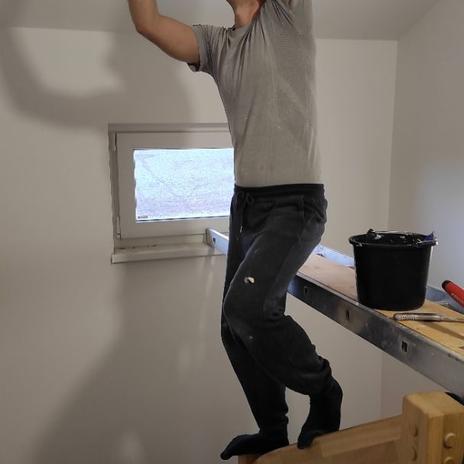

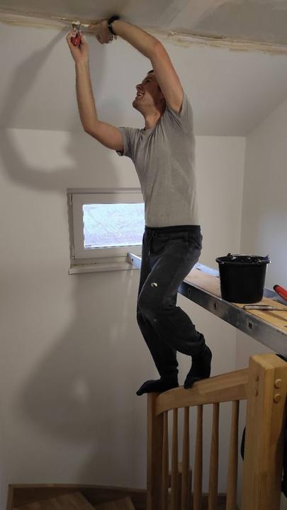

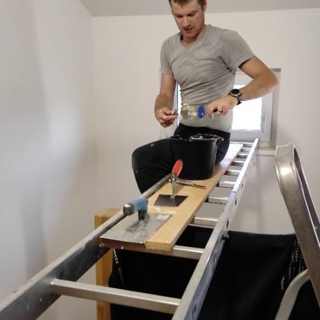

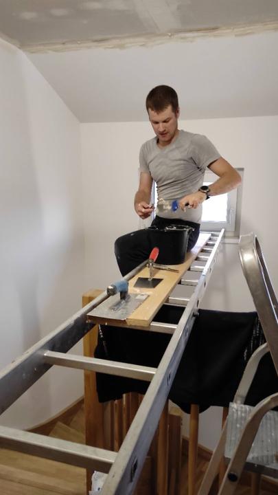

@richid Nooo, napadá mě více variant, teleskopická tyč s valečkem, nebo takhle viz foto ... 🙂

Odpověď na příspěvek od sargic:
@richid Nooo, napadá mě více variant, teleskopick…
@sargic To je dosť krkolomné. Lepšie sú schody s podestou, tam sa postaví koza a pár podlážok a je to. A pod nohy balík polystyrénu (mne ostalo z fasády a z podlahy). Valčekom už nikdy viac, to je otročina, už jedine airless. Aj na nenapenetrovanú ružovú SDK dosku stačil jediný nástrek. Zato sused valčekoval tak 4-5 krát, kým to prestalo presvitať.

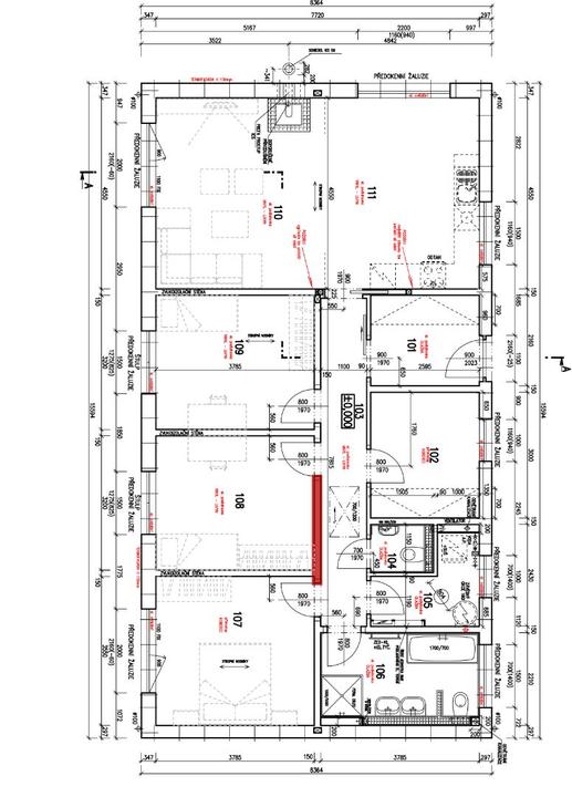

Už delší dobu mi vrtá hlavou jedna věc a nevím, co s tím, tak zkusím štěstí tady. Jde o to, že když někdo trochu ťukne / bouchne do červeně zvýrazněné stěny zevnitř pokoje 108 (to se stává často, protože děti tam mají postel), tak to v ložnici 107 duní jak v tanku. Je to opravdu hlasité. Napadá mě, jestli se třeba nějak nešťastně nepotkalo rozpětí mezi jacky ve zdi a délka zdi a jestli to nějak nerezonuje, ale je to fuk, je to prostě otravné a hlasité. Nenapadá vás někoho, co s tím? Je to asi nejotravnější vlastnost našeho domu, se kterým jsme jinak docela spokojení.

@konvickovi2015 no ted to tezko resit systemove, proste ta stena presahuje az k vam do loznice. co muzete ale udelat je, ze tam kde je postel a kde teda deti obcas bouchnou dat treba takove ty molitanove nalepovaci kusy na zed. popr nejakou predstenu.
Celkem lehce by to vyřešila akustická predstěna v obou cimrách, případně dát postel dle projektu a do té zdi nemlátit :-)
