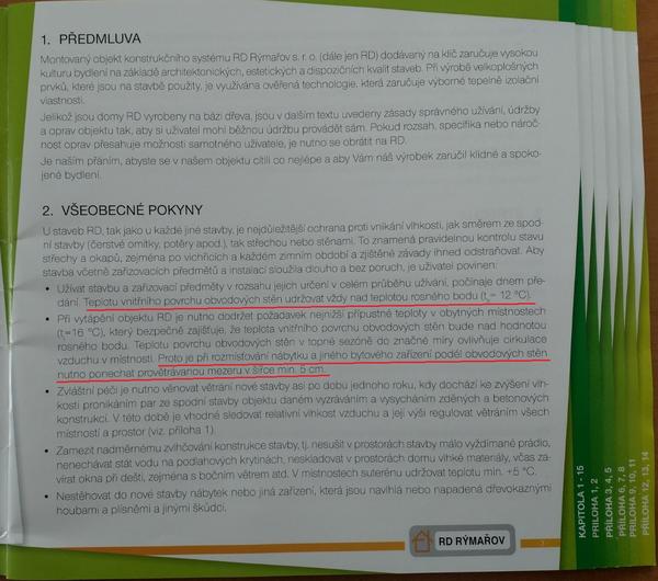

@zmrz_lina Skříně ve zdi se nechávám dělat vždy zásadně bez zad a to nejen kvůli vlhkosti (máme to tak i v bytě). Navíc tento požadavek platí jen pro obvodové zdi, ne pro vnitřní příčky.

@zmrz_lina U kuchyňské linky je několik zajímavostí. Skříňky pod linkou od Lamontu mají zadní stěnu těch cca 5 cm odskočenou od stěny domu - zkuste si to změřit. Skříňky zavěšené jsou naopak nacpané až na stěnu, takže se bod styku chladného místa posouvá až na úroveň např. lamina uvnitř skříňky. Nicméně skříňky jsou zase zavřené, takže dovnitř by se neměl dostávat vlhký vzduch. Ale jinak souhlas - provedení kuchyně neodpovídá požadavkům RDR. Dále např. my máme veškerý nábytek daný tak, aby těch 5 cm od obvodových stěn bylo. Prostě jsme to rozvrhli tak, aby vestavěné skříně atd. byly u vnitřních stěn, případně u ostatního nábytku máme těch 5 cm mezeru. Taky se nám to nelíbí, ale lepší než mít plesnivé stěny... Dovolím si přidat dvě fotky z té uživatelské příručky, kde jsou ty požadavky jasně uvedené hned na první a druhé straně. Neříkám, že se mi to líbí, ale všichni jsme s tím i třeba nevědomky souhlasili...

@pepa101 nemám lamont, nemůžu soudit jak mají nebo nemají řešenou linku. Ale máme šatnu se skříněmi podél venkovní zdi, bez zad přesně z tohoto důvodu, ale když jsme ji plánovali a kreslili v projektu, nikdo nás na to, že máme počítat s 5 cm škvírou od zdi v případě skříně se zády, neupozornil (resp. fakt si to nevybavuju). Dostat to v příručce, kterou dostaneš při předávce hotového domu není úplně prozakaznicky fér. Obzvlast, když musíš u většiny skříní počítat s připevněním ke zdi, aby se ti kraviny vymyslejici horolezici deti nezabily.

@zmrz_lina Tak já byl samozřejmě taky pěkně naštvanej, když jsem si poprvé v novém domě četl tu příručku...Třeba pro botník v zádveří jsme museli vymyslet takovou opičárnu až hrůza... :D Ale požadavek dle "příručky k obsluze" jsme splnili a běda, kdyby se tam objevila plíseň. V tu chvíli bych hned žhavil telefon, ať si to přijedou opravit.

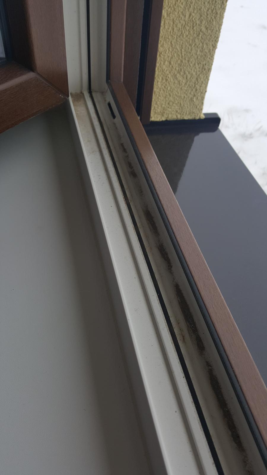

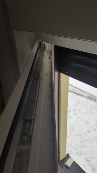

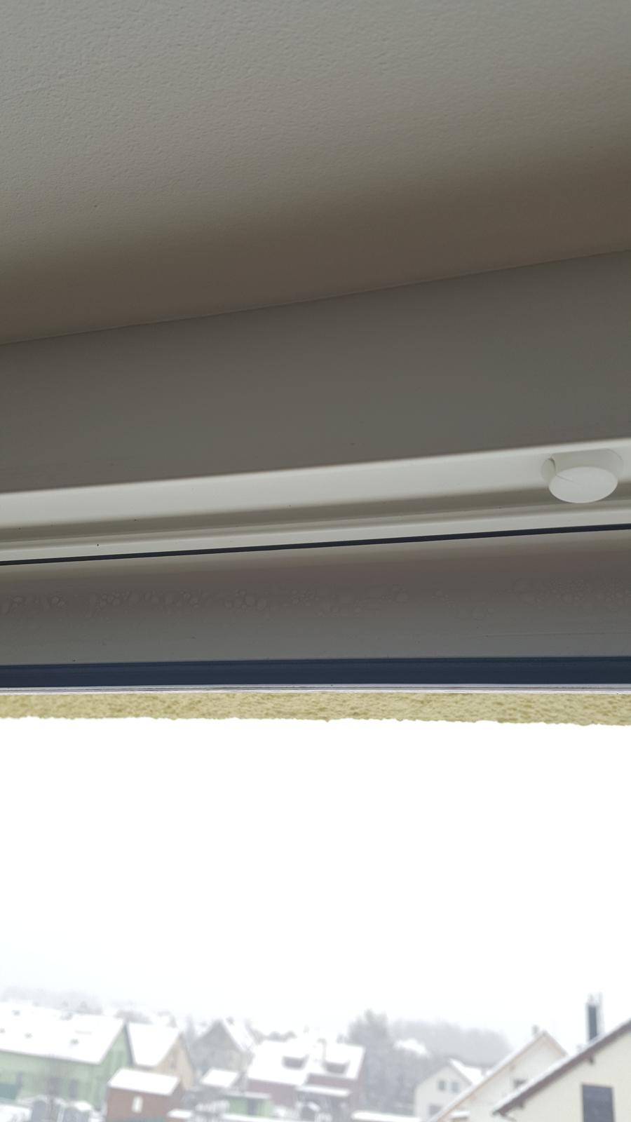

Vlhkoměr máme a motáme se okolo 40-45%. Takže to je v pohodě. Ale mezi okny (dvoukřídlé) je vysrážená vlhkost a když otevřu okno, tak horní vnitřní strana rámu je také mokrá. Dle mého možná špatně seřízená okna? Jinak ta skříňka v rohu nemá zadní stranu. Ale to byla možná naše blbost, jelikož v rohu byly plyšáci. Jinak s tou plísní oken nejsem sám
Dle mého nekvalitní okna. Nevíte, co je to za značku? Já jen, jestli to není třeba z Polska

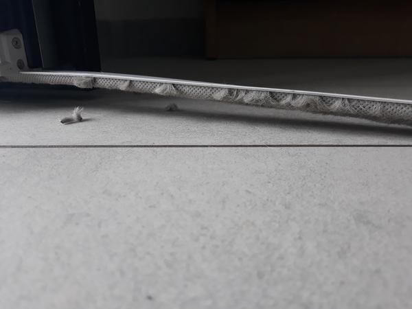

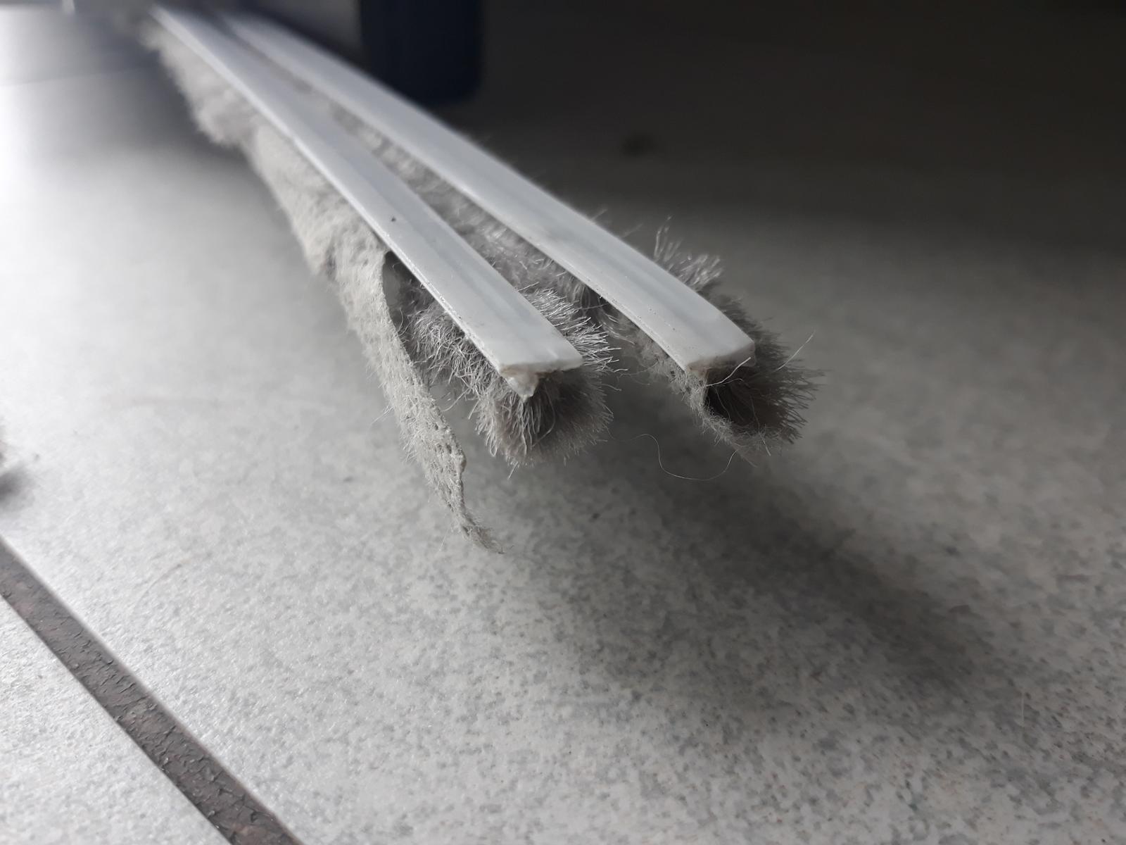

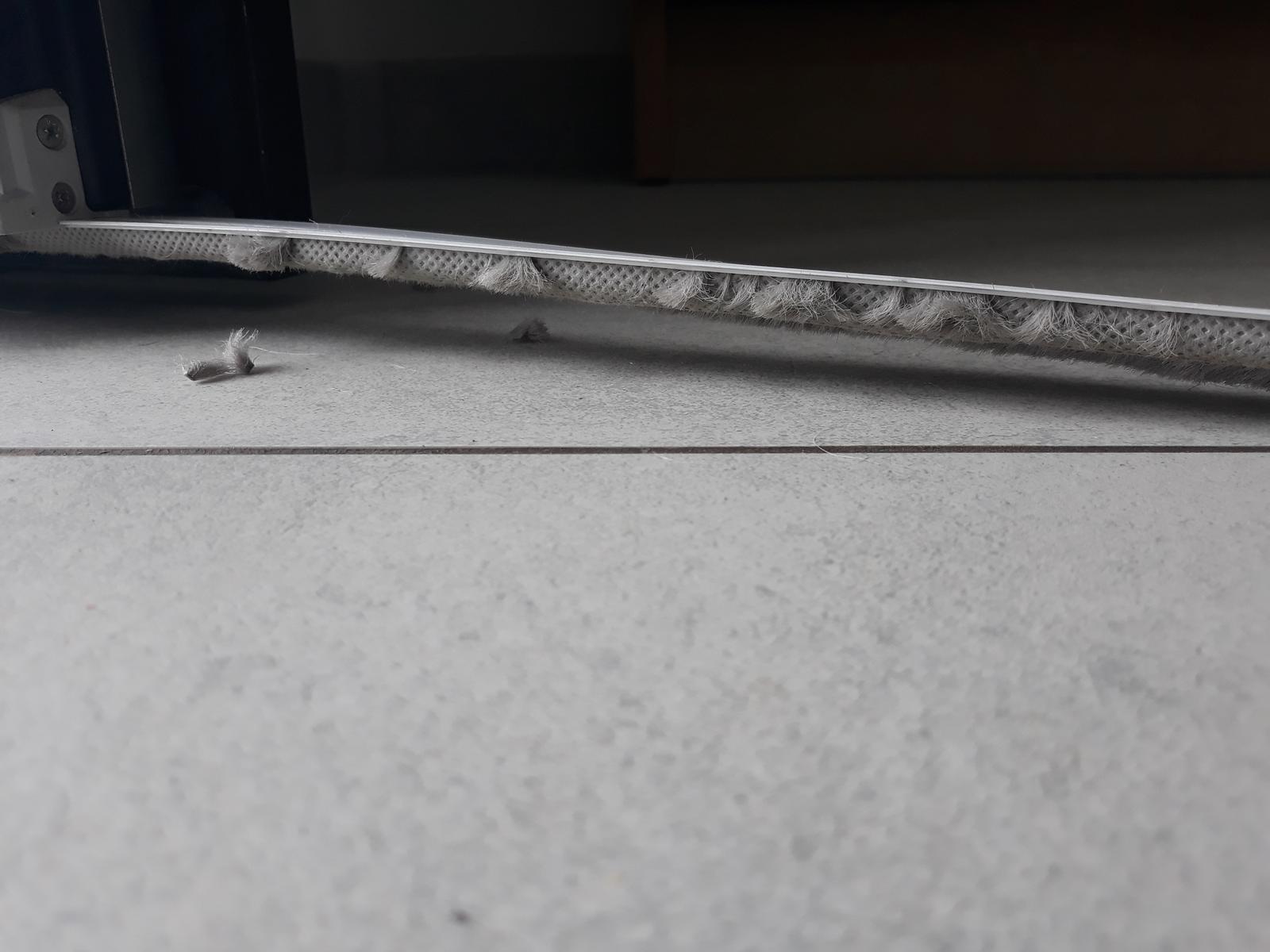

Na str. 1483 jsem daval fotku vch. dveri z termokamery a resil problem promrzani zespoda. Dneska jsem na ne jeste koukal, vytahl oba tesnici kartacky. Hlavne ten prvni, blize venkovni strane nevypal moc dobre a jsou ma nem mezery. Myslite, ze by to mohl byt zdroj problemu? Urcite je vymenim, ale zajimal by me nazor zkusenejsich. Diky ;-)

@kikiwhite Ta norma pro ten průhyb je obecná a platí pro jakoukoliv obytnou stavbu. To, že se k obvodové stěně nemá nadoraz stavět nábytek, je pravidlo, které třeba moje tchýně dodržuje ve svém domě již od druhé světové války. :-) U vnitřní zdi to problém není, ale ani tam ho většinou nepřirazíte až ke zdi, protože tomu brání podlahová lišta. A u nějakých skříní na zeď bych se nabál ani u obvodové zdi. Problémy bývají v hranách a rozích, ne uprostřed stěny (proto RDR/Lamont horní skříňky kuchyní montují přímo na zeď, jen spodní skříňky s odstupem.

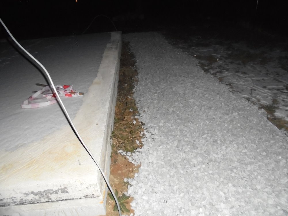

@nufinka88 Užijte si to :-) nám začali stavět ve středu, na Valašsku v hromadě sněhu. Sundat sníh a led z desky a z míst, která bylo potřeba vyštěrkovat, byla docela fuška. Stavební parta (pana Komana) je ale skvělá, zatím působí docela svědomitě a stavba jim jde od ruky. Za tři dny hrubá stavba (Largo 129), tedy stěny, stropy, střecha. Teď už může chumelit jak chce.
