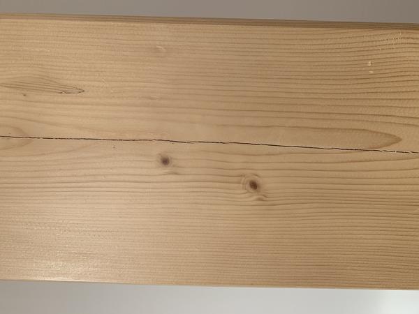

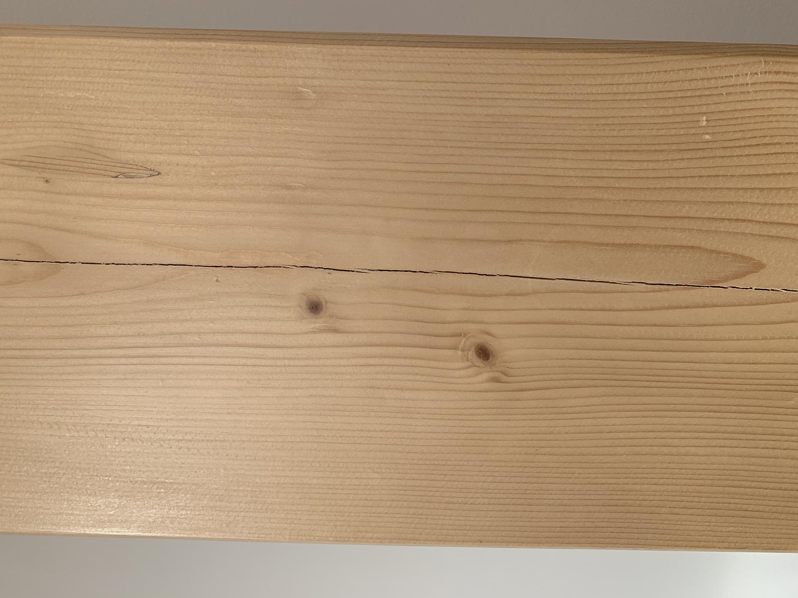

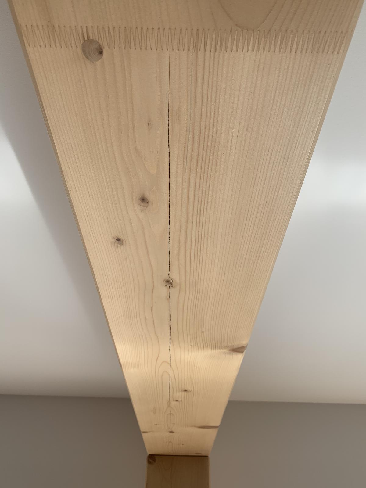

Zdravim, zacali mi po roku byvania praskat nosniky. Je to prirodzeny jav, alebo nevysusene drevo? Mate niekto skusenost? Dik
