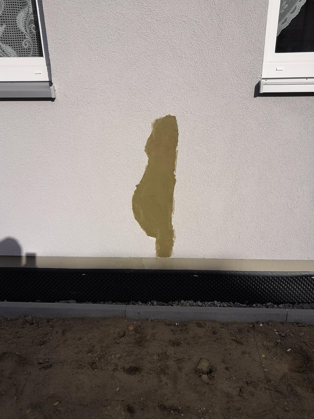

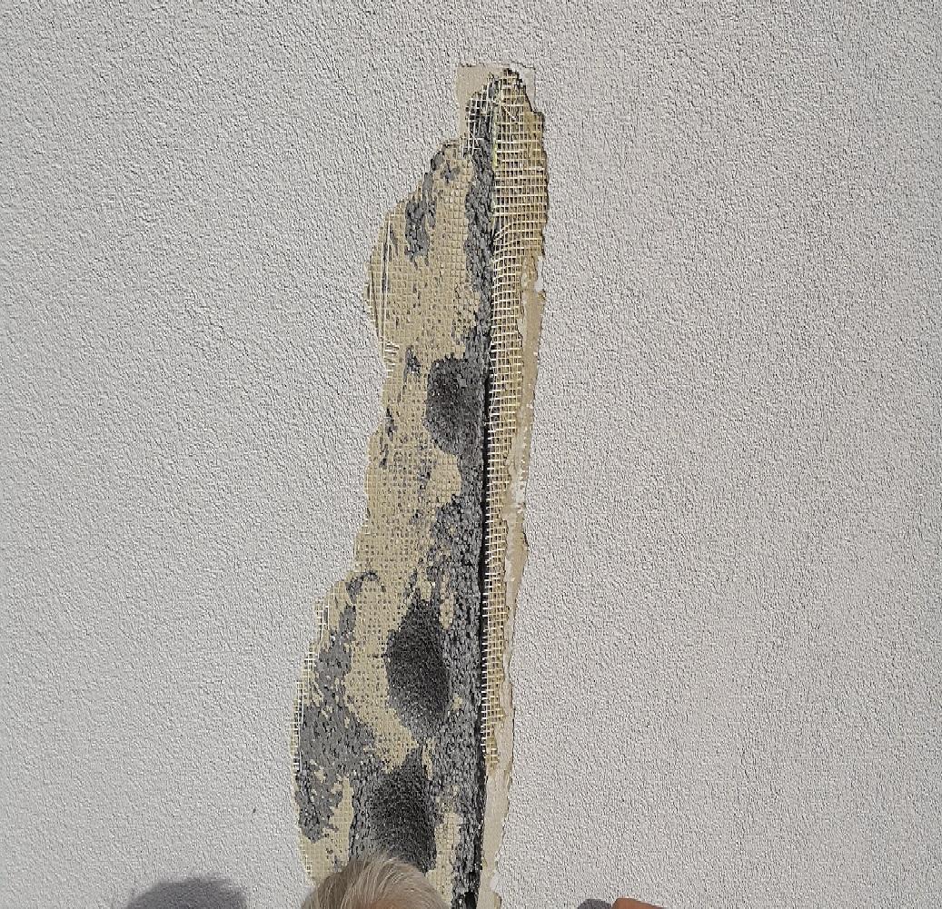

Nedávno jsem tu posílal foto naší prasklé fasády, tak dnes proběhla předběžná oprava a nalezení příčiny prasknutí a to chybějící síťka v lepidle pod fasádou a jak jsem si to myslel, bylo to přesně ve spoji, kde je zateplení z výroby co přijede na montáž a zateplení co se dělá až při stavbě na místě, takže ten kdo u nás dělal fasádu, nedal síť všude, teď mě spíš napadá myšlenka, kde všude ještě chybí, samozřejmě celá fasáda se sundat nedá, ještě musím zjistit jak je na tohle záruka, protože se mi to nelíbí, aby za pár let zase něco vylezlo, protože to někdo takhle odflákl. Prozatím u nás opraveno tím, že se vyškrabala a nahradila částí novou a dala se nová síťka s lepidlem, ještě se doveze nová fasáda, tak jsem zvědav, jestli to udělají tak, že to nepůjde poznat, ale uvidíme až to bude hotový. Jinak RDR na tohle má jednu partu, která podle jejich slov objíždí celou Evropu, bohužel řekly, že to není ojedinělé a že se to bohužel děje, ale při tom počtu.

@cendler oprava bude vidět, to jinak nejde, možná ne z přímého pohledu při slunci, ale z boku a za umělého osvětlení to vidět bude..
@plaintruth oprava fasády je vidět vždy, bohužel. Proto se musí natahovat znovu celá stěna, lokální opravy jsou vidět. Možná přestanou být vidět po pár letech... Já si opravoval minulý rok kousek fasády u okna (směs že stejného kýble jako při stavbě) a je vidět, že fasáda za rok vybledla a má oprava je sytejsi barvy. Už je to takto půl roku a pořád je to vidět
