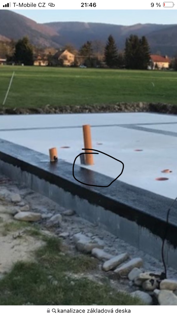

Dobrý den, rád bych se Vás zeptal. Obalovali jste svislou trubku kanalizace mirelinem či jinak dělali dilataci tohoto průchodu trubky deskou? Budu rád za Vaše rady a správné řešení. V mém okolí většina lidí dilataci neřešila a regulérně to zalili na styk s trubkou. Obrázek přikládám pouze ilustrační. Moc děkuji.

@jipiseku rumcajz ti odpoví. My tu diletaci dělali. Je to otázka 10 minut. Jak moc velký je to problém když tam není ti ale nepovím. Prostě je to styk dvou různých materiálů a asi hrozí jiné roztažnosti..? Na druhou stranu, se to pak zaizoluje pásama a ty to s deskou celkem pevně spojí. Rozhodně bych neřekl, že je to nějaký extra pružný spoj... Takže jsem moc nepomohl co.
Určitě udělejte - můžete použít ten zmníněný mirelon, nebo já jsem třeba použil karimatku nastříhanou na pruhy ( ten mirelon tl. asi jen 2 mm mi přišel tenký, ty karimatky jsou různé tloušťky. Po zabetonování a očištění jsem pak přečnívající části ořízl a to ještě trochu pod §roveň horní hrany desky - třeba o 1 cm níž a zbylý prostor jsem vyplnil nějakou tekutou hydroizolací ( je pružná ) - to aby se zabránilo těmito spárami případnému průniku radonu. Když se pak dělaly izolace pásy, tak se dávala k trubkám, ale okolo se vyřízl kulatý tvar a to napojení přímo u trubky se řešilo tekutou hydroizolací - takže opět, dáse říci průžný spoj. Nevím už přesně jaká to byla tekutá hydroizolace, ale byla černé barvy a měla určitou míru pružnosti po vytvrzení.
