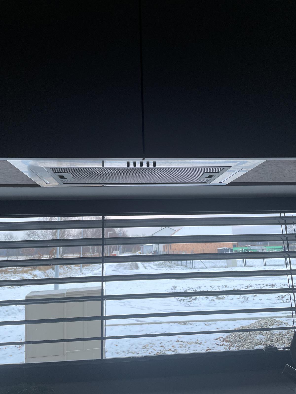

Mám vestavnou klarstein a jsem maximálně spokojena. Nejde vidět 🙂 A vytáhne vše.výšku máme 66 Cm
Mohla bych poprosit o informaci, kam máte vyvedený odtah digestoře? Když máte vestavnou, vedl jste to někdo přes podlahu? Kdyby rovnou do fasády, mohu poprosit foto? Děkuji.
@jowana my to máme na střeše. Rovna střecha
