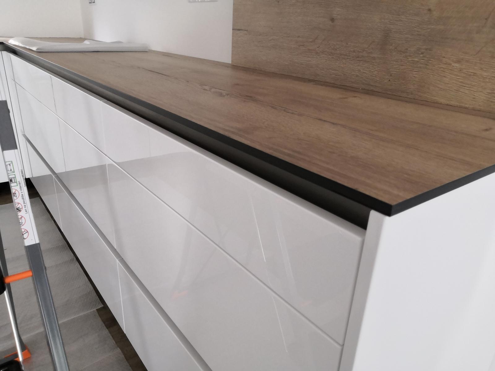

@ajagachova truhlář mi to vysvětloval tak, ze bezuchytkova dvířka maji vyfrézovány žlábek a až po te se kuchyň lakuje, ale u lamina toto neni možné, protože povrchová uprava tedy ten dekor, je laminovaci papír, který se nedá nijak ohnout a nemůže s ním být udělaný zlabek a celkově oblé hrany. Také jsem to nevěděla.
@s_he tak to je možné, ale my máme jiný druh otevírání, bez drážky 🙂 takže stále možnost je...zkusím vyfotit jestli chcete.
@ajagachova ano, budu moc ráda za fotku 🙂 děkuji
