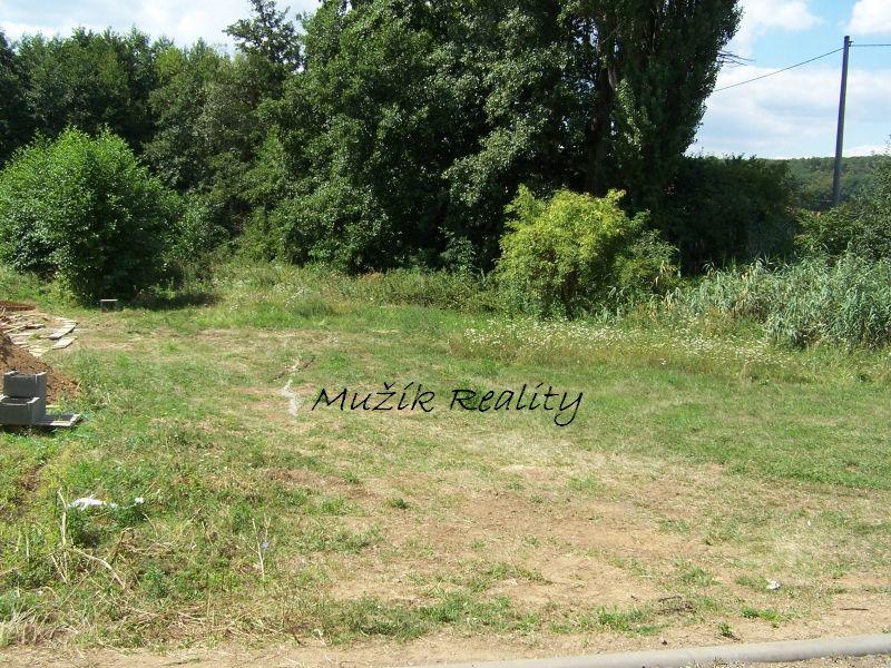

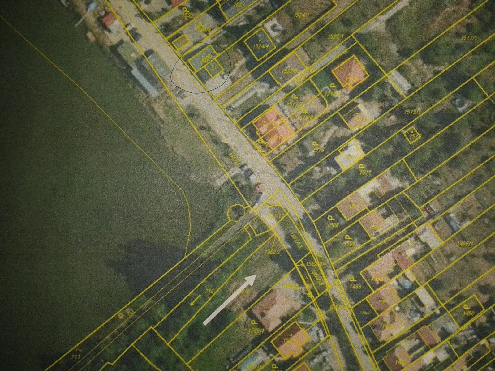

Moc děkuji za milá slova! Už se moc těšíme na stavbu, i na ten proces a určitě si chceme hodně dělat i sami. Jen jsme se teď dostali do časového presu. Máme vyhlídnutý pozemek v Popůvkách u Brna 1000m2, hned u rybníka. Pozemek má samá pozitiva, až na právě zmiňovaný rybník.... A do pondělí musíme říct, jestli ho chceme, protože je další zájemce a musíme případně v pondělí složit RK zálohu. A to jsme tam bohužel ještě neměli projektanta. Co se týká parcely, srub se vleze podle všech pravidel, jen řešíme, jak ho zabezpečit proti případné povodni (ta tam byla naposledy před 40 lety. Paradoxně ale území není v povodňové zóně... věříme, že když ho zvedneme a uděláme i nějaký plot se zvýšenou podezdívkou, že by to stačilo, ale nevíme :-p . Pozemek hledáme už skoro rok, toto je po všech stránkách výborná volba a u rybníka je to nádherná idylka..... jen ta případná voda... Psala jsem i na povodňovou správu a udala konkrétní pozemek a případná voda by se nám vilila spíše v části zahrady a ta část k ulici, kde by stál srub by nemusela být zasažená. Tak si myslím, že kdybychom ho o 1m zvedli, že by to snad šlo. Já vím, že toto není otázka o srubech, ale dokáže mi někdo říct svůj názor? nebo třeba i zkušenost se srubem u vody? moc díky. PS: ta velká zelená plocha na fotce je právě ten rybník.
@hankahorakova Malá rada, jestli máte nějakého pojišťováka, ještě u něho zjisti, zda to nespadá do nějaké povodňové skupiny, byť do 1 nebo 2. skupiny. Ono se to dá najít i na netu, ale já jsem třeba zjistila, že oni to mají ještě nějak přísnější. Naše vesnice má na návsi takový ten klasický rybníček a prostě všichni kolem, ale i ty řady za 1.barákama najednou po povodních , co byly v ČR, spadly do 2. skupiny. Tedy , předpokládám, že budete chtít asi i nějakou pojistku...
@hankahorakova JESTLI JSTE ještě nebyli na místním stavebním úřadě, tak tam tychle utíkejte,,, ONI Vám totiž nemusí SRUB povolit,,, dost lidiček to poznalo na vlastní kůži,,, i když mají v místních regulích pouze jakési regulativy o výšce, muže mít uředník totálni nechut ke srubum a pak s nim nehnete!! TAK to bych viděla jako prioritu v dění :) držím paleček! Jestli to není v záplavovce, tak je to ok, Srub setjně musí být nad zemí, tak pohoda... voda by nesměla vystoupat o metr,,, ale to se tam asi ještě nestalo...
@kasha Kasho, díky moc, na stavebním úřadě jsme už byli, srub nám povolili. Takže tady problém není. Fakt ho vidím, jen v té vodě, ale doufám, že by tak vysoko nešla. :-)
@morana128 Díky, díky, jdu to zjistit :-)
@hankahorakova A jak píšeš zkušenost se srubem na vodě :-) Kdysi dávno byl v časáku nafocený srub tady od nás, co stavěla právě ta naše firma a ten stojí přímo na vodě. Platil nějaký lesní zákon, že se nedá stavět v lese, tak majitelé toho lesa a i rybníčku u něho postavili srub na pilotech přímo na vodě :-)

@hankahorakova vitam Vas tu, rybnik ma dve stranky - v nejhorsim srub postavite vysoko:-) PS nejdrive si ale zjistete jestli Vam tam povoli subovou stavbu! obec muze mit nejaky zvykosti a nejakou vyhlasku dle ktere by VAm to nemuseli povolit

@hankahorakova PS podle me jestli tam byla v minulosti povoden nebo potopa tak to bude v povodnovem pasmu jakekoli tridy a tim padem na tuto pojistnou skutecnost temer nepojistitelne
