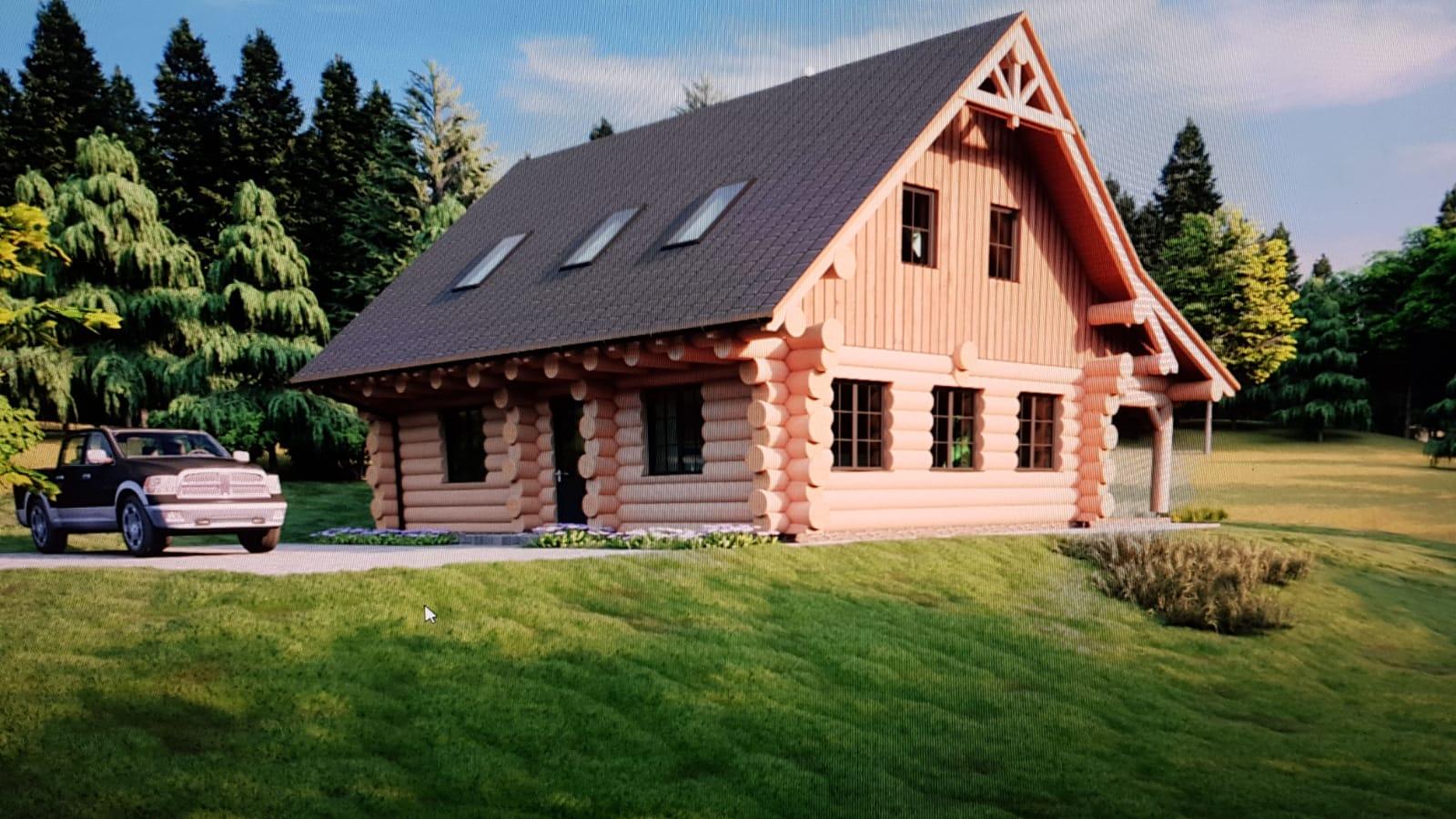

@90veronika90 šikovný tesař nebo srubař potřebuje pouze skleněné plány a dostatečně dlouhý a masivní materiál. pokud máš obě dvě věci, není ty přesahy vůbec problém zvětšit. pokud jsou dostatečně dimenzované pozednice, vykašlal bych se na celou novou studii včetně stavebního úřadu. v praxi to totiž znamená, že se při stavbě krovu bude vše řezat o 50 cm delší... laicky a po holčičím řečeno. nechci ti poradit špatně, ale z konstrukčního hlediska jde o banální věc, kterou spolehlivě zvládne vyřešit 99% tesařů.

Včera jsem volala dodavateli a taky projektantovi a vypadá to, ze to bude dobrý. Pan dodavatel udělá presahy větší a bude to. Možná bude nová vizualizace... pak vám ji sem opět dam...🙂

@90veronika90 jak praví geodet, stačí jen protáhnout krokve spodní hranou na úroveň spodní hrany stropaku a ve štítech to vyřešíš protažením pozednic a pridanim krokve. Přesah pozednice bych podepřel páskem, to je asi jediná záležitost která je třeba doplnit kvůli statice. Jinak do štítu doporučuju podlomenici, protože ten průvlak (co leze ven nad oknem) praskne a velice pravděpodobně na horní straně a v tom případě do toho bude zatikat voda a velice těžko bude vysychat, těžko to ošetříš. Když to začne hnít, máš problém hjustne. Ozdobu ve štítě mám taky, úplně stejnou. Sice se hranol ke srubu moc nehodí, ale mě to nevadí, opět ale hrozí hniloba, bo je to na dešti. Doporučuju to udělat ze sušeného řeziva, které nebude praskat a dobře to ošetřit a natřít celé ze všech stran ještě před montáží, pak by tomu nemělo nic moc hrozit.
@90veronika90 @obludak souhlasim s podlomenici, mame ji taky a i tak na navetrnne strane 2spodni klady trpi od deste a slunce
@obludak vzhledem k tomu že máte celkem malé okna ve štítě, zvážil bych přidat podlomenici a natáhnout krytinu na střešních latích co to dá. To byste ostatně měli udělat tak jako tak, jinak jak bude pršet na čela pozednic a riziko hniloby je tam nemalé. Totéž se týká té srandičky ve vrcholu štítu. Ta se podle mne hodí spíše k roubence, ale proti gustu, žádný dišputát. Umístění hlavního stropáku nad okno je taky zajímavé, už to viděl nějaký srubař?
@90veronika90 ja jsem stitove presahy natahnul cca o 35 cm na kazdou strany tim ze jsem nechal presah lati za krokev - jen se to nesmi prehnat aby ty krajovy tasky nepadaly dolu 🙂 a presahy podel stran se daji take o kousek protahnout delkou krokvi, opet ale jen tak aby se clovek nemlatil do hlavy kdyz pujde kolem baraku - to nebude mit na statiku strechy zadny vliv, zmena sklonu ale urcite v uvahu nepripada jak uz psala @esmeralda2
Pan inženýr mi pravé řekl, ze už je to na úřadech a muselo by se to cele stáhnout zpět a stalo by to nemalé peníze a taky by musel předělat opravdu cely projekt, protože střecha je jedna z nejdůležitějších součástí... 😢 s tím jedním přesahem bych se ještě smířila, ale ty presahy stítovy mi nedaj spát. Fakt mi přijde ten štít moc vysoký ve své středové čáře...
@esmeralda2 @90veronika90 Jakýkoliv zásah do projektu střechy musí vidět a odsouhlasit statik. Slušná stavební firma bez statického posudku střechu neudělá. Zkuste sem hodit nějaký nákres nebo vizualizaci, většina stavebníků tady už právě tento problém řešila s větším nebo menším úspěchem.
@90veronika90 mám obavy, že takto by to asi nešlo. Respektive, střechy počítá m.j. také statik a je to docela věda, my jsme střechu řešili asi měsíc. Určitě by šlo předělat projekt, akorát ne jen tak se rozhodnout, že střechu změníš, to bys mohla něco podělat. Kdo vám dělal projekt? Zeptej se ho, co s tím
Tak jsem při bližším zkoumání celkových pohledu zjistila, ze by ve finále stačilo trochu více “splostit” střechu, aby nebyla tak špičatá a do výšky. Pak by se přirozené daly zvětšit podélné presahy stěn. Presahy ve stitech už domluvíme s dodavatelem při výrobě krovu.... ovšem nevím jak velký by to byl problém s tím “splostenim” i vůči dispozicim podkroví....😞 sloupy navíc by snad neměly byt potřeba...

@90veronika90 úřad je jedna věc. Pokud jen navýšíte přesah a nepřidáte například sloupy, které by efektivně měnily půdorys stavby, bude to úřadům celkem jedno. Když to bude nutné podepřít, čeká vás změna stavby před dokončením, ale ohlášení určitě nestahujte, abyste měli podání podle starého stavebního zákona. Samozřejmě se navýší rozpočet na střechu, ale to už se nedá nic dělat.
Bože! Já budu za trapáka! Všechno jsme to odsouhlasili a pan architekt už to poslal na úřady...😞 Také si myslím, že by to mělo být víc, ale chtěla jsem slyšet více názorů....

@90veronika90 minimum cca 2 metry, jinak 350 cm apod.
poměr 1:8 platí bez opravy na vítr. Například u nás vesměs prší a přitom fouká ze severozápadu a mnohdy je i relativně velký přesah na hraně aby nepršelo na kulatinu. Z východu naopak při dešti nefouká vůbec, a při každém dešti je tam přes metr široký suchý pruh. Určitě máte vytipované odkud při dešti fouká a doporučuji to zohlednit při projektu přesahů.
@90veronika90 radši bych to na tvém místě nechala předělat. Existují k tomu nějaká doporučení, jako třeba že presah v poměru k výšce by měl být nejméně 1:8, ale čím víc, tím lépe. To by měl člověk, který projektuje sruby, vědět. A ano, ztotožňuji se s názorem, že konstrukční ochranu dřeva ničím nenahradíš
