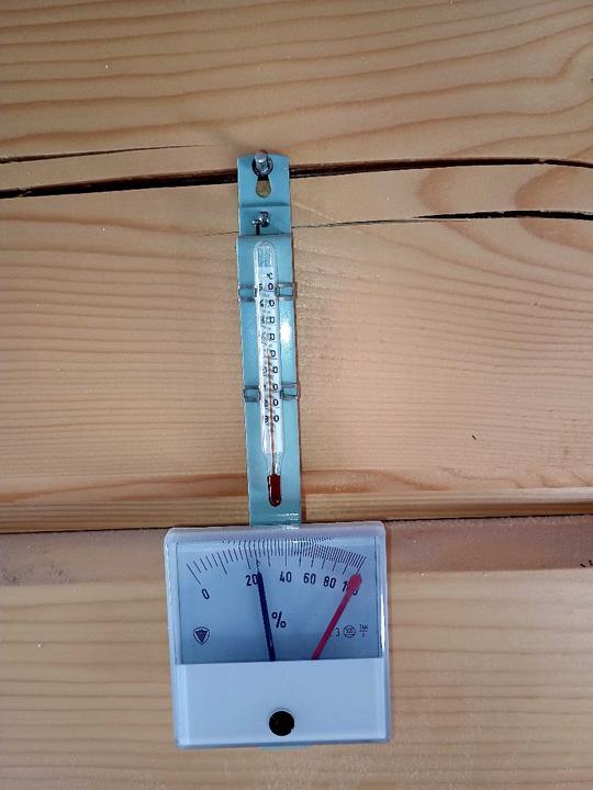

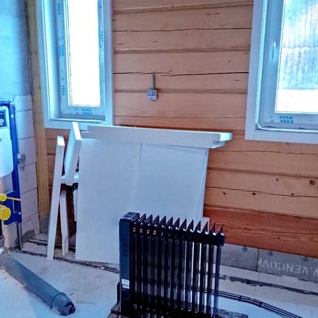

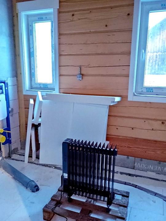

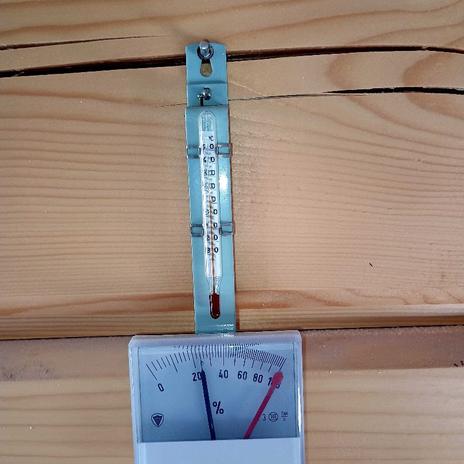

Zdravíčko vespolek, poslední dny byl trochu adrenalin. Bohužel nemůžeme zastavit hlavní přívod vody do domu, tak jsme koupili olejový radiátor, naházeli polystyrén na podlahu, utěsnili dveře a doufali. No v domě -2, v koupelně i +15 °C. Tak snad to byl poslední mráz. Když netopíme, je v domě vlhkost 80-90%. Když jsme vytopili koupelnu na 10 °C, klesla vlhkost na 25%. Chci se zeptat, jak to máte s vlhkostí? Docela mě vyděsilo, že jsem trochu zatopil a vlhkost tak výrazně klesla. Jasně, až to zafuníme, uvaříme, prádlo vypereme, sem tam kytka, tak to snad bude lepší...

@caesar82 vlhkost pres zimu bez zvlhcovace kdyz topime tak trvale 25-30 procent max. se zvhlcovacem se dari 35-40, ale to je kdyz venku mrzne, pokud je nad nulou tak se to drzi 35-40 i bez zvlhcovace drevo si tu vodu holt vezme no

@geodett Zdarec. Dneska v koupelně +2 stupně, vlhkost 65%. Tak buď suchý vzduch a teplo, nebo dva svetry a vlhko. :-))))

@caesar82 Nízká vlhkost je normální (neříkám že ideální) stav. Reálně, odkud by se ta voda brala? Zvenku těžko, tam je v mrazech minimální, od terénu jste odizolovaní a dřevo nepouští do prostoru nic, pokud není prakticky čerstvě shozené. přepočítání kolik gramů vody obsahuje kilogram vzduchu se všemi bolestnými detaily najdete zde: https://www.tzb-info.cz/tabulky-a-vyp.... Při teplotě -2°C a vlhkosti 85% je to 2.7g/kg, +15°C a 25% je to 2.6g/kg, takže dobrá zpráva, Váš vlhkoměr je zcela v pořádku. Pokud chcete nějaký prostor zavlhčit, budete muset investovat do zvlhčovačů a bohužel, z mých zkušeností je to spíše boj s větrným mlýnem, zejména v topné sezóně. Pokud vás to ale uklidní, stejný problém je ve všech moderních stavbách po vyzrání všech mokrých procesů, pokud nemáte zainvestovaný bambilión do zcela izolované stavby s elektronicky řízeným prostředím, jako jsou laboratoře nebo high-tech průmysl. Udržení nějaké úrovně vlhkosti v prostoru který nemá vlastní zdroj vody je jako dělat kopec na rybníku - vždycky se vám to dost rychle vyrovná proti okolí.

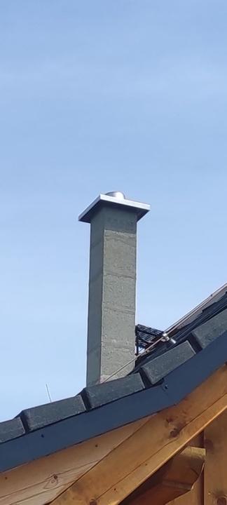

Zdravím přátelé, jdu si pro radu ohledně finální úpravy tvárnicového systémového komínu. Komín máme zatím jen oplechován ve spodní části kvůli zatékání+zakončen v horní části nerezovým kónusem (viz.foto) a přemýšlíme, jak nadstřešní část komína upravit do finální podoby. Roubenku máme už téměř seschlou. Asi se nám nejvíce zamlouvá varianta komín zateplit 3 cm vaty +perlinka/lepidlo ( hlavně kvůli větší objemnosti komínu na pohled) a obklad přírodním kamenem balkánskou rulou. Nicméně nevím, zda-li obklad takto těžkým kamenem je dobrý nápad a jestli nejsou na komín vhodnější spíše nějaké pásky v imitaci cihly apod? Varianta zateplení+ perlinka/lepidlo a nějaká barva/omítka se nám nelíbí. Jak to máte řešené vy, pochlubíte se prosím fotkami pro inspiraci? Díky moc 👍

@majkl1993 Najistejšie riešenie komína, aby Vám ním nezatekalo, je komplet oplechovanie po celej výške. Ten tmel medzi plechom a omietkou je slabé miesto a nevydrží večne.
@majkl1993 Najistejšie riešenie komína, aby Vám n…
@roman_ Nad tím jsem přemýšlel také, oplechovat celý komín mědí. Otázka jak by vypadala na komínu měď, když máme to zakončení komínu v nějakém zinku/nerezu nebo co to je. Měď pro to, že máme z mědi téměř vše od okapů, po hromosvod i parapety. Nebo to oplechovat černým plechem jako je na fotce pod taškami, otázka , co by bylo vizuálně hezčí

@majkl1993 jak jsem ho pred 10 lety postavil, tak tam stale je :) na oblozeni jeste nedoslo, ale chtel jsem oblozit kamenem

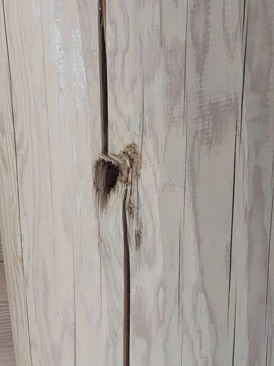

Ahoj všichni, ozývám se po delší době. Na dvou kulatinách se nám v interiéru objevilo toto: viz. fotka. Nevíte někdo, co by to mohlo být, prosím? Dále jestě bojujeme s myšmi, které se nám usadily v kamenivu na terase. Normálně nám tady běhají za okny. Terasa ještě není dokončená, dlažbu budeme pokládat nejspíš příští rok. Jinak teď je to rok a půl, co bydlíme a je to BOMBA! Ten klid, ptáčci, příroda, houkání sov, bečení ovcí....... :-)

@majkl1993 mám to nataženo marmolitem, hrubým, ale ve finále je to jedno, stejně se na to nikdo nedívá. Zvažoval jsem obklad rulou, ale je to těžké a dost pracné, speciálně takhle na střeše. Jak se na ten váš komín dívám tak minimálně dva metráky obkladu. Takovou hmotu na konci komína bych nechtěl. Komplet oplechování je možná nejlepší řešení. Zpětně hodnoceno, možná bych to udělal taky. Určitě ale měď (předpokládám že nerez tam nechcete), síra z komína pozink/lak zlikviduje celkem s gustem.

Ahoj všichni, ozývám se po delší době. Na dvou ku…
@90veronika90 podle toho jak jsou ta vlákna poškozená a vyhnutá, tak bych řekl že to byl krumpáč, nějaký hřeb, kramle nebo tak.. Určitě je to tam delší dobu, protože to zastavilo velké trhliny.
Odpověď na příspěvek od obludak:
@90veronika90 podle toho jak jsou ta vlákna poško…
@obludak Mně právě přijde, že se to zvětšuje, ale nedokážu říct, jestli z toho něco padá, protože je to nad podlahovou plochou a pokud by to byly pilinky, chůzí se to rychle rozmetá. Zkusím to pozorovat a ještě chvíli fotit a uvidíme...

@obludak Já mám právě k dispozici pár metráků balkánské ruly, ze které máme sokl a budu z ní dělat i obklad za kamna. Je pravda, že je strašně těžká, jsou to kusy od 1,5 cm do 3 cm , ale přesně jak říkáte, bylo by to náročné v takové výšce si vyhrávat s přírodním kamenem a říká se, že časem každý obklad spadne, což by bylo při váze a výšce kamene velice nemilé. Tudíž se také spíše přikláním k oplechování celého komínu, a ano, určitě mám představu o mědi. Právě si říkám, že vršek komínu je z nerezu což zpočátku asi bude bít do očí, ale asi jak říkáte, síra se o to časem postará a časem to stejnak asi zčerná, takže vizuálně by to bylo po pár letech snad vpohodě. Jen mi přijde blbé dávat měď přímo na prefabrikované tvárnice z důvodu, že by byl komín oproti té koncové desce z nerezu která má nyní přesah přes tvárnici 8 cm hrozně ,,hubený " a nevzhledný, už kvůli takovému přesahu nynější krycí desky a i s ohledem na celkový pohled masivní roubenky, tak mě napadlo ho nejdříve zateplit vatou cca 5 cm aby nabyl objemu a teprve na vatu dát měď, co myslíte, je to proveditelné a bylo by to funkční řešení? Děkuji

@majkl1993 s dyzajnem neporadím, já bych to neřešil, ale každý má jiné preference. Časem to bude tmavohnědé, skoro černé a oko na tom neulpí. Spíš bych měl obavy že se ten EPS/vata bude líbit vosám a sršňům jako ideální letní byt.
