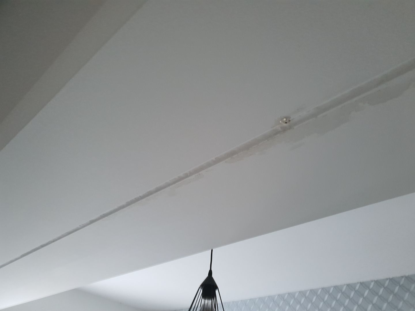

Mame byt v posl.5.patre novostavby,ktera byla ko… @catle Z jakého důvodu je ten výstupek?Odpověď na příspěvek od catle:
Mame byt v posl.5.patre novostavby,ktera byla ko… @catle tak jde o to jaky je typ krytiny na domě že se tak poškozuje.Odpověď na příspěvek od travas:
@catle Z jakého důvodu je ten výstupek? @travas to nevíme, byt jsme kupovali jako nově zkolaudovany. Ale všimla jsm si,že to bývá v některých novostavbách.Odpověď na příspěvek od edison101:
@catle tak jde o to jaky je typ krytiny na domě ž… @edison101 Není to tím,že se objevuje stále stejná závada na krytině střechy - ta je rovná. U prvního zatečení před 5 lety v téže místnosti prý byly příčinou 3 ostré podlouhlé vrypy na střeše - pršelo a velm větrné počasí,takže jestli něco neletělo vzduchem a nelízlo to krytinu na střeše. podruhé , po 5 letech,se objevily prý trhliny ve styku vodorovné plochy a svislé atikové části - bylo tedy opraveno+utěsnění dilatace na svisle stěně,prý tam šlo strčit prsty předtím. Závěr odb.firmy: prošly celou střechu a je provedená slušně líbil se jim stav folie a sváry. Jinak prý občas stížnosti některých vlastníků,že jim spíš při dešti zatéka kolem parapetů a tak. Závěr: byty v novostavbách jsou předražené a přitom lajdácky postavené a to ten náš dům je prý postaven ještě velmi kvalitně - developer IMOS. Nedaleko byt v paneláku ze 60.let a o žádném zatékání nikdy nemohla být řeč. Koupit dnes starší byt je dle mně větší jistota kvality za nepoměrně nižší cenu. Olomoucko.Odpověď na příspěvek od catle:
@edison101 Není to tím,že se objevuje stále stejn… @catle To je tak bohužiaľ všade. Použitím kvalitnejších materiálov narastie cena a nikto by to nekupoval.
