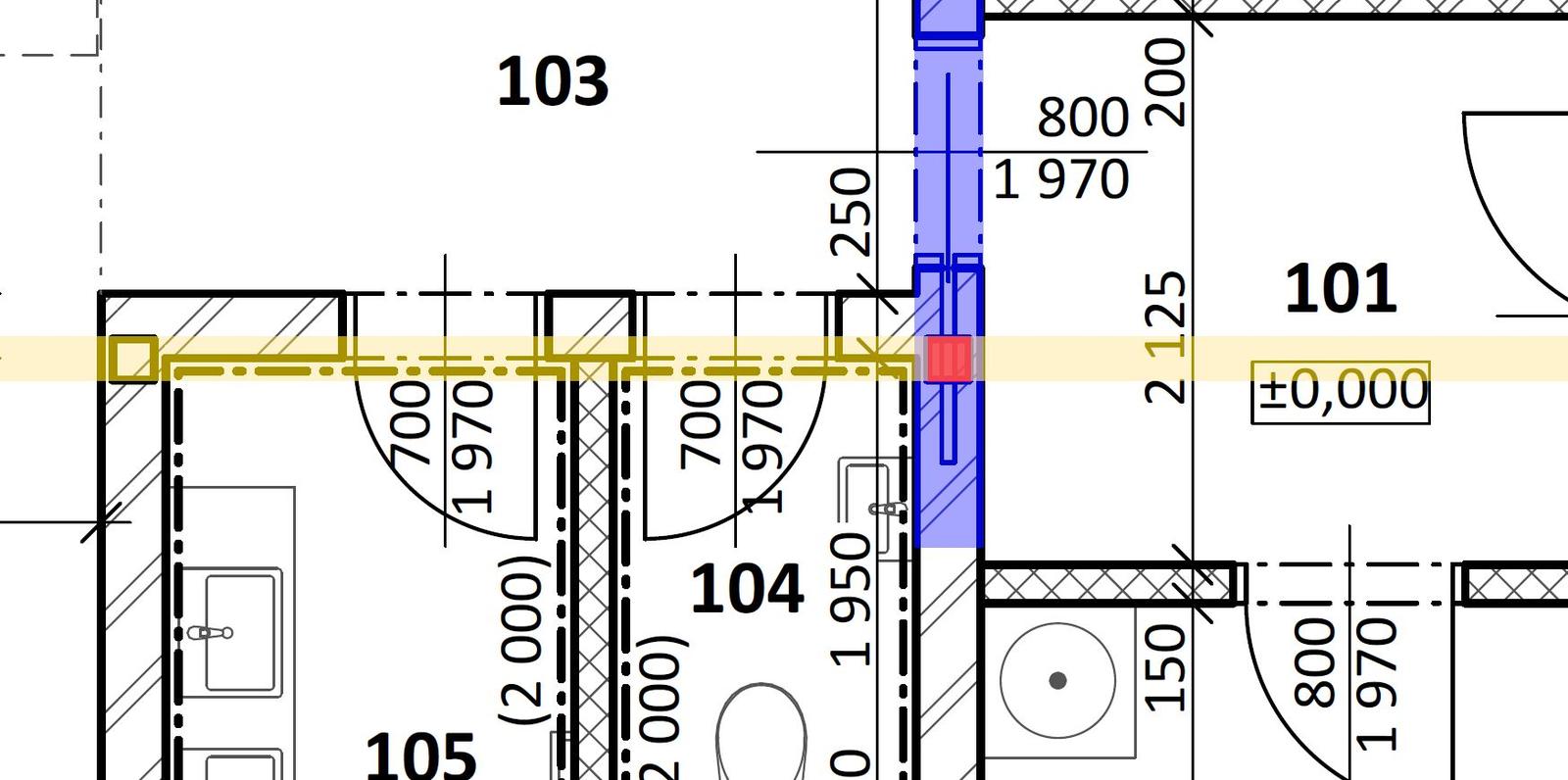

Zdravím, nad poudrem pro šoupačky ve zdi (250 mm, pravděpodobně řešeno dvěmi 75 mm příčkovky Ytong s 100 mm pouzdrem pro šoupačky) vede překlad (v obrázku modře). V tomto místě je ale taky nosný soupek (140 x 140 mm, červeně) pro vaznici (žlutě). Bylo by možné tento nosný soupek postavit na překlad, pod kterým je zmíněné pouzdro šoupaček? Nebo nezbývá nic jiného, než nosný sloupek posunout do 101 nebo 104? Díky za odpovědi.

@jfk88 Vy to tak máte v projektu? Nebo si ho upravujete podle svého? V každém případě je to věc pro projektanta, pokud teda máte pud sebezáchovy.
Ano, sloup je možné dát na překlad.
@jfk88 Vy to tak máte v projektu? Nebo si ho upr…
@jozkakomosny projektant v tom problém nevidí. Pán ze stavebnin tvrdí, že bodové zatížení překladu, pod kterým je pouzdro, bude namáhat překlad v jednom místě a může dojít k prasknutí překladu. Takže dva rozdílné pohledy, já se kloním k projektantovi, překlad by měl roznést případnou zátěž, navíc nevisí ve vzduchu. Teď si uvědomuju, že by nad překladem měl vézt věnec, takže nosný prvek je možná naddimenzované řešení. Statik počítal s nosným sloupem v celé výšce mezi základem a vaznicí (tj. neřešil pouzdro, musel bych mu to dát k přepočítání - jistota).
respektive, nad překladem bude vedený věnec a mezi věncem a vaznicí bude sloupek, nebo jiný odpovídající nosný prvek..
Odpověď na příspěvek od jfk88:
@jozkakomosny projektant v tom problém nevidí. Pá…
@jfk88 Určitě to dejte posoudit statikovi. Tady záleží na poloze a velikosti zatížení. Překlady nejsou dimenzovány na bodové zatížení a ŽB věnec samozřejmě taky ne. Je sice možné, že to vyhoví, ale jisté to není. Nedejte na amatérské rady tady na fóru, to chce seriózní výpočet.
ŽB věnec není určen na bodové zatížení? WTFK? To by na něj člověk nemohl položit ani vazník ne. Běžně se ty vaznice opírají přímo o zdi, případně lehkou podbetonávku. Ale věnec to přes sloupek neunese? WTFK?
