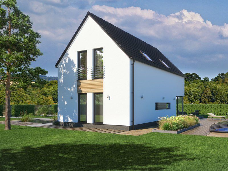

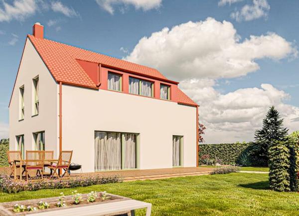

Rozhodujeme se mezi dvěma půdorysy. U většího domu mám obavu z úklidové náročnosti, u malého zase ze stísněnosti. Jaké jsou vaše zkušenosti. Máte malý baráček a raději byste větší? Nebo naopak?🏘️

@baruliina Máme cca 140, spodné poschodie je tak akurát, na poschodí je to zbytočne veľké. Ale to tak býva a lepšie to vymyslieť nešlo. Bolo to tako lacnejšie ako si vymýšľať balkóny, terasy alebo poschodie s menším pôdorysom. Takto je to jednoduchá skoro kocka, energeticky to tiež vychádza výborne. Vošli by sme sa v pohode tak so 4 deťmi. Čo ale určite doporučujem, ak je to u Vás povolené, urobiť plnohodnotné poschodie so strechou s nižším sklonom. Podkrovné miestnosti sú zložitejšie na zariadenie, prakticky všetok nábytok pod šikmou strechou musí byť na mieru. A zateplenie a celkovo rovný strop je aj lacnejší. A tiež vo fotkách vidím na poschodí okná až po zem, to nedoporučujem, radšej ich urobiť široké, ale normálne s parapetom. K čomu okno po zem, keď tam nie je balkón? Je to ďalšia komplikácia v možnosti zariadiť si tie izby rozumne.

K těm dvoum variantám, lépe se vyhnout střešním oknům, to jsou zbytečné komplikace.

@baruliina Pro me neni akceptovatelny ani jeden - absence presahu strechy,coz je hodne neprijemne,kdyz prsi a honem nemas vsechna okna zavrena,tak mas dest uvnitr, nemluve o tom,ze to ma devastacni vliv na omitku 1) a 2)dum na poschodi ani nahodou=zivot na schodech.
Těch pár m2 už nebude takový rozdíl, co ale tak jak píše catle, určitě přesah střechy, toto co je na fotkách ne. Máme přesahy skoro metr někde a je to akorát
