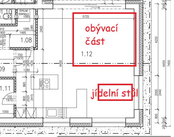

Ahoj všem, obracím se na vás s prosbou o radu ohledně uspořádání osvětlení v obývacím pokoji, kuchyni a jídelním koutě. Zároveň by mě zajímalo, jak to máte doma vy. Právě děláme drážky na elektrorozvody a přemýšlíme, jak rozumně vyřešit zapínání světel v tomto spojeném prostoru. Zvažujeme variantu, že bychom udělali tři samostatné okruhy pro osvětlení – zvlášť pro kuchyni, obývací část a jídelní kout. K tomu bychom ještě přidali čtvrtý okruh na spínané zásuvky pro tři lampičky. Na druhou stranu si říkám, jestli to není zbytečně složité a nepraktické – možná stejně budeme nejčastěji rozsvěcet všechna světla najednou. Nejsem si jistý, jestli je ten prostor dost velký na to, aby mělo smysl ho takto rozčlenit. Jak to máte vy? Máte v takto spojeném prostoru osvětlení rozdělené do více okruhů, nebo prostě rozsvítíte všechno najednou? Budu moc rád za jakýkoliv názor nebo zkušenost. Pro lepší představu přikládám i výkres prostoru. Díky moc!
Také řeším a mám víc svítidel. Kuchyňská linka, kuchyň u linky, jídelní stůl, zóna mezi kuchyní a obývacím pokojem a nad stolkem v obývycím pokoji. Místo lampiček pak mám LED osvětlení u TV stěny, ostrůvku u kuchyně, ... Podle mého moc světla večer není vhodné, moci si to rozdělit je fajn. Takže bych dal jak píšete víc okruhů, máte pak na výběr. co si rozsvítíte.

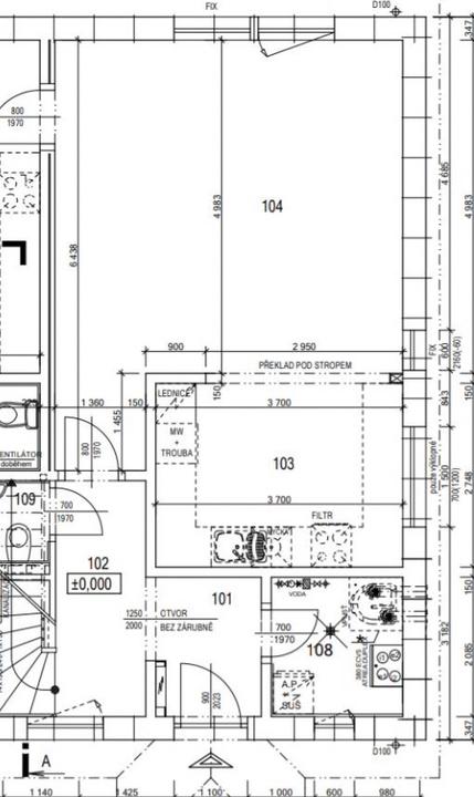

Máme takovýto půdorys a rozhodně rozsvěcíme zvlášť. Obývák, jídelna a kuchyň mají stropní světlo. Pak ještě světlo pod linkou, světlo digestoře, podsvětlení obývací stěny, lampa za gaučem. Pokaždé jsou na světlo jiné požadavky, takže libovolně kombinujeme. Rozhodně doporučuji oddělit. 👍🏻

@rumcajk určitě rozdělit. My máme v kuchyni a jídelním koutem 4 okruhy světel (mezi linkou a ostrůvkem, nad ostrůvkem, nad jídelním stolem a zbytek pokoje) + světlo nad linkou + světlo digestoře. V zimě někdy svítí vše, zbytek roku dle potřeby. V obýváku máme jen 2 okruhy, plus ještě lampu a část pokoje je tmavá a hodila by se druhá lampa. Jinak v kuchyňské části a hlavně u jídelního stolu trávíme jako rodina spoustu času, hrajeme hry s dcerou i se tam učí, takže dobré osvětlení je základ.

@rumcajk Jo, tři okruhy (kuchyň, obývák, jídelna) + jeden na lampičky dává smysl. Flexibilita je fajn. Můžeš si pak pustit jen to, co fakt potřebuješ, třeba večer jen lampičky v obýváku nebo světlo nad linkou.My to máme doma podobně. Zvlášť kuchyň, obývák a pak stmívatelné světlo nad stolem. Člověk fakt ne vždycky chce všechno najednou. A hlavně víc okruhů dneska už není žádná extra věda. Takže za mě klidně to udělej, později to oceníš. 😉
No já jsem v obývákokuchyni udělal 17 okruhů a tak 15 se běžně používá (jeden nemám zapojený a podsvětlení kuchyně u soklu mi nevyhovuje). Navíc mám doplněno o chytré zásuvky ovládané časovači.
