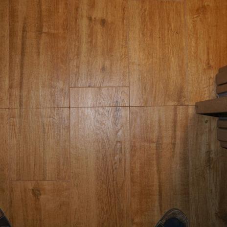

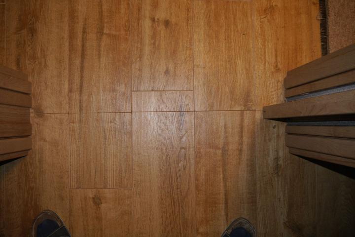

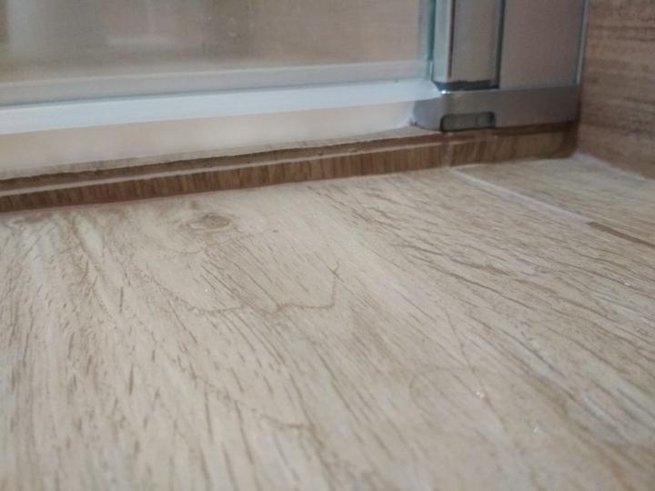

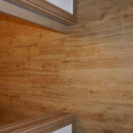

Ahoj, máte někdo položenou dlažbu celoplošně v… @rumcajk Máme anhydrit a dlažbu v kuse jen ve spodním patře, v koupelně je ve sprcháči beton, v TM je taky beton ale s jinou dlažbou. Dilatace potěru je u stěn a ve dveřích, v ploše, kde jsou tři okruhy je to v celku (obývák s jedelnou a do L kuchyň). S obkladačem jsme to rozměřovali, aby aspoň jedna spára vyšla do dilatace a jinde je to prořízlé. Když jsou dveře zavřené, nic vidět není a stejně se to okoukalo. Přikládám nějaké fotky.Odpověď na příspěvek od rumcajk:

@rumcajk Byl jsem u realizace kde byla vylita pod… @travas Tak to by som chcel vidieť ako rezali do podlahy, v ktorej sú trubky. Do toho by som nešiel. @rumcajk Síce budú podlahári tvrdiť, že anhydrit nie je treba dilatovať, urobte to. Hlavne kvôli šíreniu hluku. Anhydrit má menšiu teplotnú rozťažnosť, takže ani bez dilatácií v spárach by to nemal byť problém. Prečo volíte dlažbu? Bude väčšinu roka úplne na dotyk studená a keď sa bude topiť, tak bude vlažná, že to skoro ani nepôjde poznať. @kofejn To je pekne na prasáka urobené, áno, fungovať to bude, ale nemusí sa to robiť takto. Stačí najbližšiu spáru vyplniť silikónom, že to nie je presne nad dilatačkou poteru nevadí. Dlaždica nepraskne, vzdy povolí najbližšia spára. A že to nebude cez celé dvere jedna čiara, ale bude to schodovité? To tiež nevadí.Odpověď na příspěvek od roman_:
@travas Tak to by som chcel vidieť ako rezali do … @roman_ Super děkuji za odpověď. Diletace tedy uděláme, ať již zvolím beton či anhydrit. A s tím silikonem to vím. Jen jsem to nechtěl právě tak jak má @kofejn Nyní již od vás vím, že tedy mohu nechat zachovat skladbu podlahy cikcak jen v místech co nejblíže diletaci místo spárovací hmoty použít pružný tmel. PS: Dlažbu chceme, protože ji máme v celém bytě a nevadí nám. Příjde nám nejméně náchylná, jednoduchá na úklid a zdravotně nezávadná. Nejraději bychom volili nějaké dřevo/parkety, ale ty jsou drahé a nejsou moc fajn s podlahovkou. Tudíž nám z toho vyplynula dlažba. Vinyl nechceme ze dvou důvodů - plast - asi už bude vychytaný a zdravotně ok, náchylnost na prochození atp. - prostě za pár let je vidět, že už má cosi za sebou. U dlažby to za mě není tak viditelné. Prostě nemáme důvod ho dávat, dlažba je za nás ok. Celoplošně v jednom dekoru v celém domě kromě garáže a koupelny.
