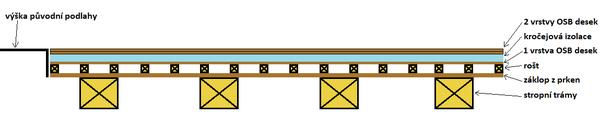

Zdravím, rekonstruujem starší rodinný domek a nyní řešíme skladbu podlahy v prvním patře. Původní skladba byla následující - stropní trámy, na nich prkenný záklop a na něm asi 15cm škváry a prkenná podlaha. Vzhledem ke špatnému stavu některých prken pod škvárou a dalším stavebním úpravám jsem odstranili půvoní dřevěnou podlahu a vrstvu škváry a opravili původní prkenný záklop. Odstraněním škváry, ale vznikl "schod" oproti původní výšce podlahy a tento schod nyní potřebujeme vyrovnat. Napadla nás následující skladba (viz. obrázek) - na prkenný záklop vytvořit z dřevěných hranolů rošt se záklopem z OSB desek (na tento záklop by se poté montovali sádrokartonové příčky) V jednotlivých místnostech by se následně vytvořila vrstva kročejové izolace (asi 5cm). Na kročejovku by pak přišla roznášecí vrstva ze dvou vrstev sešroubovaných OSB desek (2x15mm) a finální podlahová krytina. Chtěl bych se tedy zeptat, co říkáte na toto složení podlahy?? Případně co byste udělali jinak nebo lépe. Děkuji za všechny odpovědi
Ahoj, máme to vyřešeno prakticky jak popisuješ: trámy, latě, vrstva OSB, nyní se bude dávat druhá vrstva OSB, mirelon a pak finální podlaha. Na tramech máme ještě vrstvu vaty.. fotky jsou mezi patrem a půdou, kde je jen jedna vrstva OSB
zdravým jaký typ té kročejové izolace chcete použit
