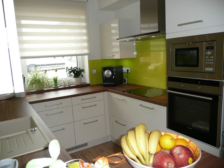

pro inspiraci posílám naši kuchyň do U :-)
@snilkova děkuji za inspiraci, pěkná kuchyně. Jak se Vámsedí na těch stoličkách, netlačí zadnice :-) ?

@mirek_dusin my jsme nemohli vybrat židle, tak jsme si udělali provizorně stoličky a už na nich sedáme šestým rokem :-) Zadnice netlačí :-)
