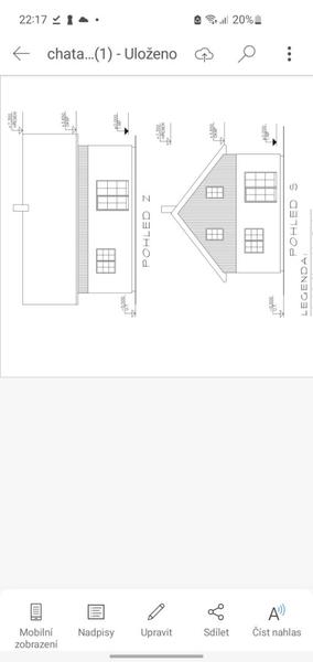

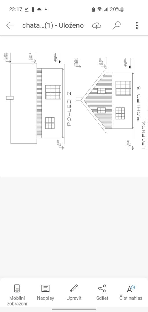

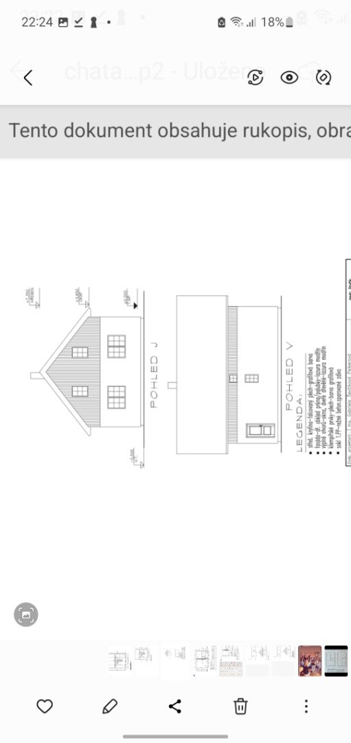

Dobrý den, zajímali by mě různé postřehy k projektu chaty kterou plánuji, jestli někoho napadne lepší dispozice, také zvažuji jestli dát do podkroví z boku střešní okna nebo dát vikýře. Děkuji

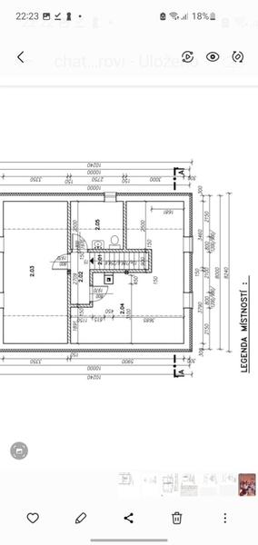

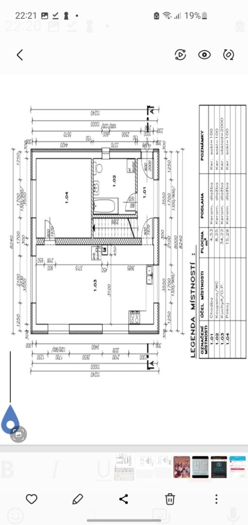

@petramd Vymenil by som kúpeľňu a schody, aby bolo špinavé zádverie čo najďalej od kúpeľne. A za každú cenu by som sa vyhol strešným oknám. A pri tak malom pôdoryse by som zrušil nosnú stenu uprostred a na strop dal spiroly na celú dĺžku domu.
@petramd Vymenil by som kúpeľňu a schody, aby bol…
@roman_ a když zruším nosnou zeď, tak tam nedávat žádnou zeď? Chtěla jsem v přízemí malou ložnici.
Odpověď na příspěvek od petramd:
@roman_ a když zruším nosnou zeď, tak tam nedáva…
@petramd Stena tam byť samozrejme môže, ale dal by som tam iba priečku, je to lacnejšie. Jednak sú lacnejšie tehly a jednak sa tam nemusí robiť veniec.
@petramd Stena tam byť samozrejme môže, ale dal b…
@roman_ ale cena se mi zase navýší o betonový strop, zatím mám v strop dřevěný.
@roman_ ale cena se mi zase navýší o betonový str…
@petramd Ok, tak to by nepomohlo.
