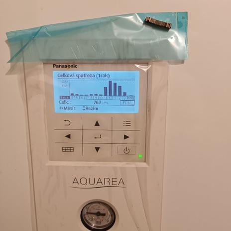

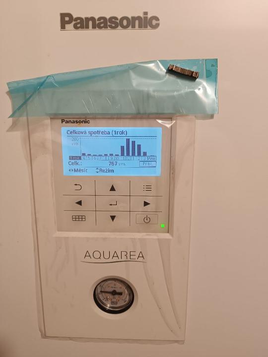

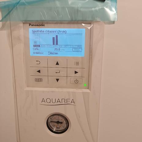

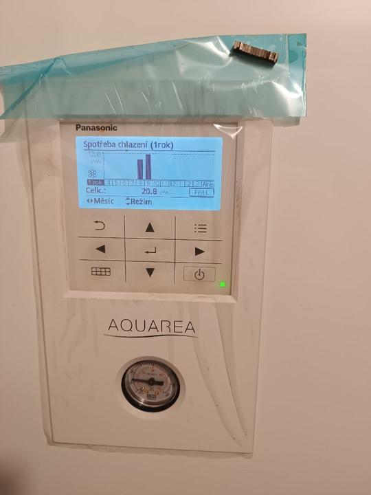

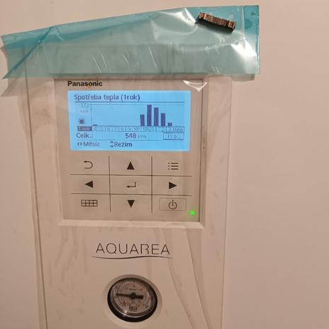

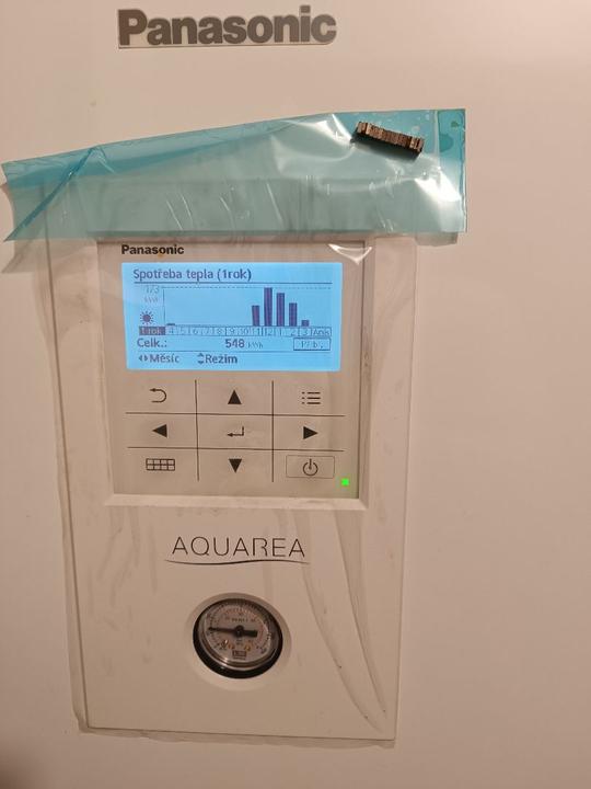

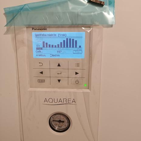

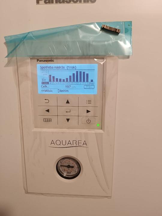

@numc25 Tak nějak si myslím, že jste to se spotřebou přestřelil. Máme podobnou kostku samostaně stojící a s tepelným čerpadlem na ohřev vody a topení to vychází na 0.8MWh/rok. Celkový účet za elektriku je kolem 4MWh a jiný zdroj nemáme. Pravda, v době projektu v roce 2017 to byl nadstandardně zateplený barák. Přikládám fotky z čerpadla z letošní topné sezony.
